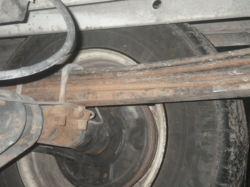

Mon Hymer 590 sur base merco 207D 1982 est lourd très lourd. J'envisageai de lui monter des ressorts Ar de 307.
Mais je me demande si ses ressorts arrières sont ceux d'origine. Selon les rta ce devraient être des 3 lames. Or il en a plus le bougre:
Pour moi il y en a cinq. Ce qui ne correspond pas à ceux des 307 qui selon la rta en ont 4.

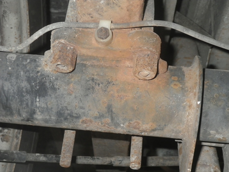

Les étriers aussi me semblent bizarres comme un peu courts. De ce coté là rien ne dépasse (en plus après un rebandage marocain je viens de m'apercevoir que les écrous n'étaient pas serrés...)
De l'autre les étriers sont différents et dissymétriques:
XCoté refs, en partant de la lame supérieure, la seconde est une 601 320 2106 et la quatrième une 602 320 3006.

Messagepar Guillaume38 » 01 PMvLun, 28 Aoû 2017 20:12:19 +000012Lundi 2009 040840
Je crois que tu as fait le tour de la question car il n'y a en effet que 4 lames sur les 30X.
Ton Hymer a donc déjà été renforcé à ce niveau là. Peut-être que tu peux quand même lui mettre des étriers un peu plus longs par précaution...

Messagepar rsgqkweekkk » 01 AMvMar, 29 Aoû 2017 09:37:58 +000037Mardi 2009 040940
Yep, c'est deja des lames de 4xx qui ont été montées, tu peux pas aller plus loin..

Messagepar zygpapa » 01 AMvMar, 29 Aoû 2017 11:59:38 +000059Mardi 2009 041140
J'apprends, j'apprends, merci les amis.
Étriers un centimètre plus longs seraient plus rassurants.
Le problème est que, sans réfs, merco ne saura m'en procurer. Est ce que ça se trouve ailleurs?
En tout cas me voilà rassuré. Demain on lui monte des pneus de 307 et avec ces ressorts renforcés même plus peur de la surcharge.

Messagepar zygpapa » 01 PMvMar, 29 Aoû 2017 17:14:08 +000014Mardi 2009 040540
Merci hombre!
Ce seraient donc des ressorts façon 407 ou 408. La ref rentrée dans gg permet de savoir que ces brides sont une rareté, comme le fut un certain couvercle de boite.

Messagepar max551 » 01 PMvMar, 29 Aoû 2017 17:46:32 +000046Mardi 2009 040540
salut n'est il pas possible de trouver ca (avec les dimensions) chez un revendeur poids lourd, 4*4 ou chez AD ?
genre sur ce site http://www.yatout-tt.fr/index.php?mod=produits&id=1780

Messagepar off-road » 01 PMvJeu, 31 Aoû 2017 12:37:24 +000037Jeudi 2009 041240
pour les brides de pont, va chez un spécialiste en pièces poids lourd, et tu pourra remplacer avec des brides de la longueur de ton choix,
c'est ainsi que je fonctionne pour tous mes véhicules quand j'ai besoin.
ensuite ajouter des lames dans le paquet à pour effet de renforcer, et permettre un peu plus de charge
maintenant sur des lames anciennes et fatiguées, cela sert surtout à compenser leur usure ou tenter de limiter la tendance à voir les lames avec une courbure négative.
et ces lames rajoutées ont également tendance à durcir la suspension,
dans ton cas, je considère que c'est une bonne chose.
