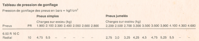

Quelle est la pression des pneus en 6.50 R 16 C, AV et AR jumelés sur 508D en 3,5 T ?
Je vois sur ce tableau du carnet mercedes, 4,75 pour l'avant. Et 2,75 AR. (OUPS!)

C'est cohérent et la norme il me semble chez merco :idea:

Mais les pneus AR seront peu gonflés, çà fait une grande surface en contact avec le sol. Cela ressemble à des pneus à plat.

Non. 2 pneus jumelés gonflés à 2.75b c'est équivalent à 1 gonflé à 5.5b. Si ils te paraissent à plat à 2.75 c'est que tu es en surcharge, et pas qu'un peu.

A la pesée, le 508 fait un peu moins de 3,5T.
