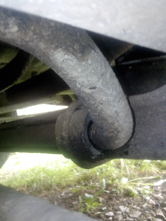

J'ai un probleme sur mon 309D depuis samedi, après avoir pris un chemin bien bossu j'ai maintenant un Clounkg en dessous des pieds du passager a chaque route de merde ou rond point , je suis parti voir un garage de campagne qui a regarder après avoir soulever le camion et fait un tour avec ma dit que ca venait des Silent Bloc de la Barre Stab !
Photo :
Donc il ma dit que cela n'était pas très grave et que je pouvais quand meme rouler avec !
Les silent bloc sont t'il vraiment usé ?
Et vu qu'il peut me prendre que début Septembre, j'aimerais commander les pièces et seulement je ne la trouve pas sur Oscaro ! Faut t'il changer aussi La pièce en ferraile qui sert le Silent Bloc ?
Esce facile a changer tout seul ?
Merci !!

J'ai vite vu que ça venait des Silent-block en me penchant sous le camion!! En théorie un silent block entoure la barre stab sur tout le tour avec la même épaisseur!! En gros, un silent-block en bon état, ça ressemble à ça :
http://www.oscaro.com/suspension-stabil ... 973-1334-p
Sur la photo que tu nous montre, on dirait bien que ta barre star' se balade dans le silent-block et ça c'est pas bon!!
Bref, vas chez Mercedes, il vont te sortir exactement la bonne pièce qu'il te faut! T'en auras pour moins de 10€ les 2 si mes souvenirs sont bons. Et c'est franchement pas galère à remplacer!! Prévois un pote avec toi pour t'aider, déjà parce que 2 avis valent toujours mieux qu'1, et puis parce que je crois qu'à un moment il faut de la force quand même pour renvoyer la barre stab' dans l'IPN.
