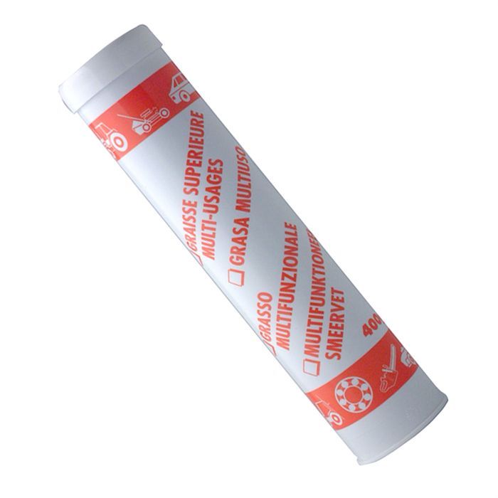

je voudrais faire les points de graissage de mon camion mais je ne sais pas quel type de graisse je doit mettre dans la pompe a graisse.
Messages: 1688
Re: quelle graisse dans un graisseur
Messagepar rsgqkweekkk » 01 PMvMar, 04 Fév 2014 17:07:05 +000007Mardi 2009 040540
Salut, y a pas vraiment de graisse spécifique, mais dans le premier magasin de pieces méca ou agriculture tu chope une cartouche de graisse universelle ou graisse superieure selon les appelations..jette un oeil ici:

Messagepar max551 » 01 PMvMer, 05 Fév 2014 14:54:50 +000054Mercredi 2009 040240
ok ok
merci bien pour l'info
