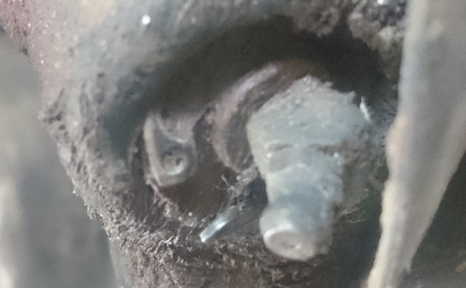

Re: info sur sur boitier direction LS2A
Messagepar Moop » 01 AMvDim, 17 Mai 2020 00:52:36 +000052Dimanche 2009 041240
etoile80 a écrit:bonsoir,si le clips saute c'est que le graissage n'est pas correct,c'est signe de grippage ou que le joint est monté a l'envers
En effet c'était très grippé + support du graisseur légèrement tordu façon Pringle + joint coupé + de la merde dans la rainure du circlip.
j'ai pas réussi à reformer le support mais avec un joint torique neuf en NBR acheté au brico du coin et après avoir écarté et donné une bonne forme au circlip (que j'ai fini de rentrer au tournevis+marteau) ainsi que plusieurs essais ça l'a fait.
Pour dégripper la partie basse, avec roue pendantes évidement:
1- balancer du dégrippant dans la rainure
2- chauffer au chalumeau jusqu'à ce que des bulles sortent du dégrippant + quelques secondes
3- dégrippant
4- tourner les roues de butée en butée plusieurs fois
5- graisser
si la graisse ne sort pas partout le long de la rainure recommencer après avoir refait le point 2.
J'ai bien dû recommencer 3 ou 4 fois.
Pour la partie haute ça doit être plus relou vu qu'il faut faire passer le dégrippant par le haut donc au moins dévisser le graisseur mais j'imagine que ça doit moins souvent gripper car moins exposé.
N'empêche que c'est une manip qui change la vie, j'ai bien regretté d'avoir attendu pour le faire la première fois.
