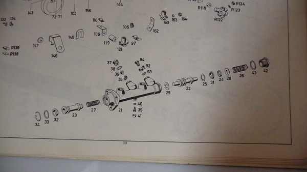

J'ai ce modèle dans mon catalogue de vues éclatées pour LP608 et OM314 qui ressemble à peu près au tien.
Pas dit que ça soit le même sur un L407D mais sur un malentendu. :D

Bonjour Loiseleur
non ce n'est malheureusement pas le même
le mien "s'ouvre" que du coté fixations sur le Mastervac
on enlève un circlips pour alésage de 22 et tout devrait sortir
mais là il veut pas :(
mais merci qu'en même
