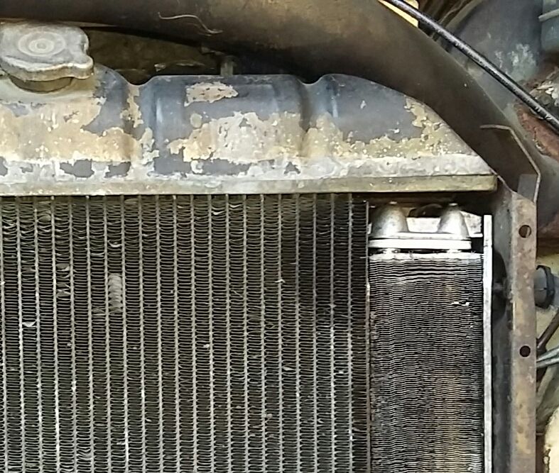

▶Donc pour mon radiateur avant, huile moteur/liquide de refroidissement ➡faut que je le dépose pour voir oú l'huile fuit et de colmater avec le système "durafix".

Le radiateur d'huile est il soudé au radiateur de LDR :?:

Messagepar luludusud » 01 PMvVen, 24 Avr 2020 19:40:52 +000040Vendredi 2009 040740
Le radiateur comme sur la photo ⬆en une partie.
Avec arrivée tuyaux d'eau(×2)
arrivée tuyau d'huile moteur(×2)
Pour démonter il faut se coltiner:
▶ la vidange eau radiateur et je pense peut être la vidange du moteur (même si les tuyaux d'entrée et sortie sont plus haut que le réservoir d'huile).
▶Et pour mon boitier ça a l'air de couler dessous le boitier,cela fuit pas beaucoup mais chaque fin de semaine je nettoye le dessous du pare choc.

Messagepar yffic60 » 01 PMvVen, 24 Avr 2020 20:34:23 +000034Vendredi 2009 040840
je pense qu'il faut résoudre les problèmes les un après les autres dans l'ordre des urgences.
Le plus urgent, à mon avis, c'est la fuite d'huile du radiateur.
Donc tu n'as plus KA
