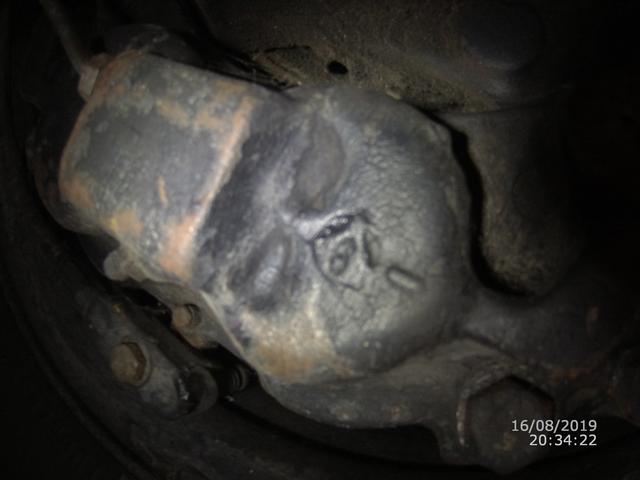

Messagepar Mercosaure » 01 PMvDim, 18 Aoû 2019 17:03:29 +000003Dimanche 2009 040540
En effet, celui-là n'est ni jaune ni rouge, et il y a écrit Brembo en gros dessus.
C'est celui de ton 308 ?
Il n'y a rien d'écrit sur le mien.
Le gauche :
le droit :
Et c'est l'arrière des étriers , devant j'ai rien vu.

Messagepar rsgqkweekkk » 01 PMvDim, 18 Aoû 2019 17:13:05 +000013Dimanche 2009 040540
Ah si si, a la base ils sont dorés les brembo de mon 308 8-)
Depuis mon ecran mes yeux croient reconnaitre le logo Ate, frappé a l'arrache sur la premiere photo ;)
Messages: 12812

Messagepar Mercosaure » 01 PMvDim, 18 Aoû 2019 18:51:42 +000051Dimanche 2009 040640
Merci...
C'est vrai que ça ressemble. Je crois lire 10 P sur la même photo.
Et l'étrier droit n'a pas le même logo.

Messagepar cheb 85 » 01 PMvDim, 18 Aoû 2019 19:20:18 +000020Dimanche 2009 040740
On dirait une poupée vaudou vénère :lol:

Messagepar STF » 01 PMvDim, 18 Aoû 2019 20:24:55 +000024Dimanche 2009 040840
Ou un gorille :lol:

Messagepar Mercosaure » 01 AMvLun, 19 Aoû 2019 10:29:21 +000029Lundi 2009 041040
J'ai commandé un kit ATE Tevès.
Et comme tout le monde s'amuse bien, voulez-vous que j'ouvre un topic
"'Mais à quoi ressemble donc l'étrier droit du vieux Mercosaure ?" :D
On a déjà une poupée vaudou et un gorille qui dit mieux ?
