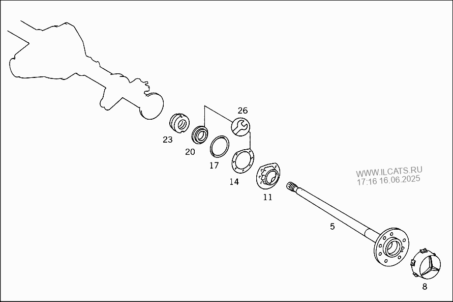

D'accord.
Dans ce cas il y a ça mais le roulement n'est pas schématisé, même s'il est bien indiqué par le n°26.
Sinon, sur la page suivante tu peux choisir "L 406 DG,L 407 D" :
https://www.ilcats.ru/mercedes/?functio ... anguage=en

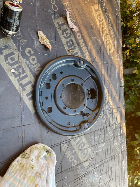

Du coup suite à des suintements roue AR droite sur mon 410, j’ai entrepris de tout déposer, grâce à toi louis cypher, sisi merci !; pour changer spis et cylindres de roues G et D.
Bon c’était une grosse fuite de dot, du coup j’ai amené aussi les mâchoires à re riveter !
Et la vous vous dites: pourquoi donc qu’il m’raconte sa vie ce con…
Bah en premier lieu je dirais surtout par manque de vie sociale, parce que la vie c’est avant tout des rencontres, des gens qui tendent la main ….. naaah bon sérieusement :
« Quelle est tu, odieuse force » et là je me mets en adresse directe pour créer un palier d’intensité; «odieuse force de serrage sournoisement requise pour mener à bien le fol espoir de ne voir demain mes mâchoires se bloquer inopinément lors d’une descente de col dans un lacet, ou d’un joyeux bondissement suite a une prise optimiste de dos d’âne ! »car j’ai pourtant épluché la rtd, mais aucune mention de ce serrage n’y ai-je trouvé!
Alors oui me direz-vous, pourquoi démonter les flasques gogolito, t’a vraiment pas de vie sociale a ce point que tu démontes des pièces juste pour le fun ?!
Ben figurez vous que non content de constater une fuite de DOT et d’avoir été averti son son extrême corrosité, j’ai poussé le plaisir jusqu’à faire de la borne histoire de bien en étaler le plus possible dans le tambour.
Et là miracle, touchée par la grâce divine la flasque s’est complètement décapée, ainsi que le dispositif de rattrapage, les mâchoire,les ressorts, le passage de roue …. Bref rustol est mon ami et après l’avoir présenté a tout ce beau monde, j’ai tartiné de peinture haute température, histoire de pas retrouver un gros bloc de rouille de 8kg au prochain demontage…
Bref, je cherche juste le couple de serrage des écrous de flasque, merci :mrgreen:

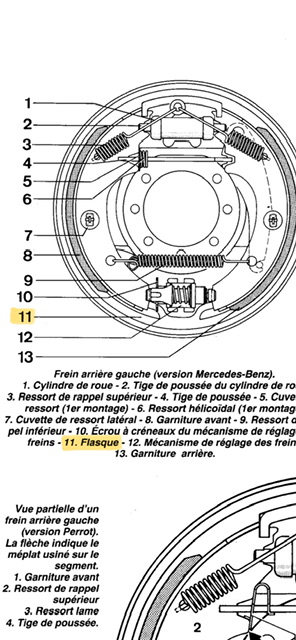

le couple c'est pareil que sur le 307, pas plus de 7.
Enfin, ca c'est si je crois comprendre ce que tu veux dire par "flasque", vu que sur un 4xx y en a pas donc je pense que tu parle du demi arbre.. et si j'oublie de te faire les gros yeux et de traiter de branlotin parce que tout ce que tu demande se trouve en page 1 de ce splendide tutoriel.
Messages: 12812

Messagepar Wapity » 01 AMvVen, 22 Déc 2023 08:20:29 +000020Vendredi 2009 040840
Nan moi je parlais de ca :

Messagepar rsgqkweekkk » 01 AMvVen, 22 Déc 2023 11:24:12 +000024Vendredi 2009 041140
ah ouais chui con je me rappelais plus de l'arriere du tambour..du coup t'avais encore moins d'effort a faire c'etait juste plus haut sur la page :mrgreen:
rsgqkweekkk a écrit:Moi je lis "ecrous des boulons de fixations des couvercles des demi-arbres de roues sur les trompettes 6.5 à 7.5"
