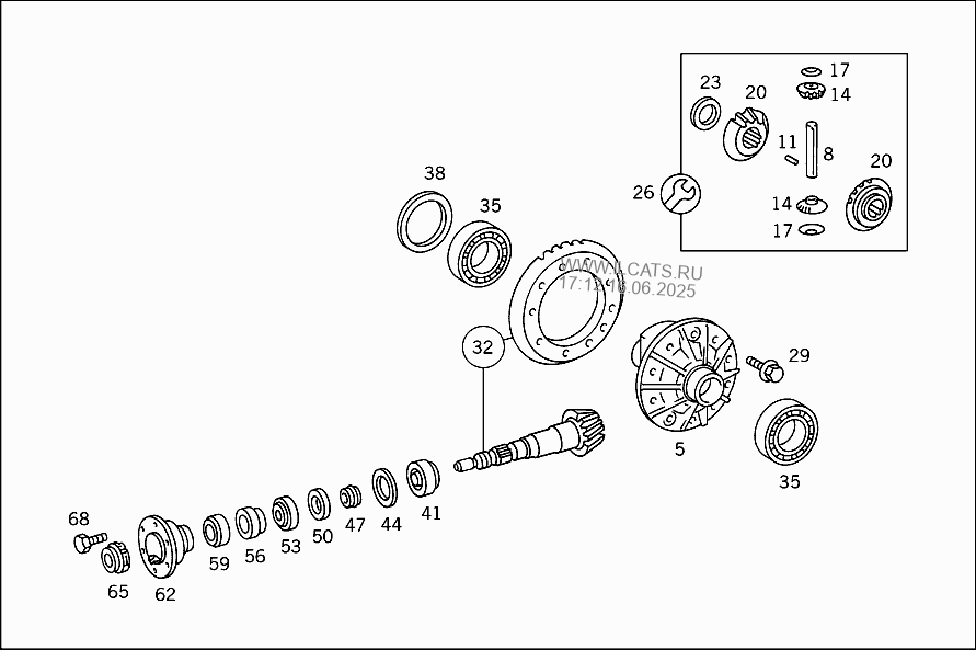

Messagepar Guillaume38 » 01 AMvVen, 01 Sep 2023 11:26:07 +000026Vendredi 2009 041140
yffic60 a écrit:Par contre je ne comprends pas comment il ne peux y avoir qu'un roulement conique
mécaniquement se n'est pas possible
un roulement à rouleaux conique crée une poussée parallèle à l'arbre
donc il faut un élément pour créer une contre-poussée.
Serait-ce alors qu'il y a un roulement enquillé côté pont comme le laisse supposer ce schéma (n°35 sur l'image) ?
Re: Tuto Changement de roulements + freins Ar sur T1 400
Messagepar yffic60 » 01 AMvVen, 01 Sep 2023 11:54:04 +000054Vendredi 2009 041140
J'ai même pas eu le temps de "rééditer" que la vue éclatée est là :D
ça c'est la vue du "nez de pont" c'est à dire coté arbre de transmission.
Ce qu'il faudrait c'est coté "trompette" avec la liste des repères, on verra combien il y a de roulement et où il sont.
