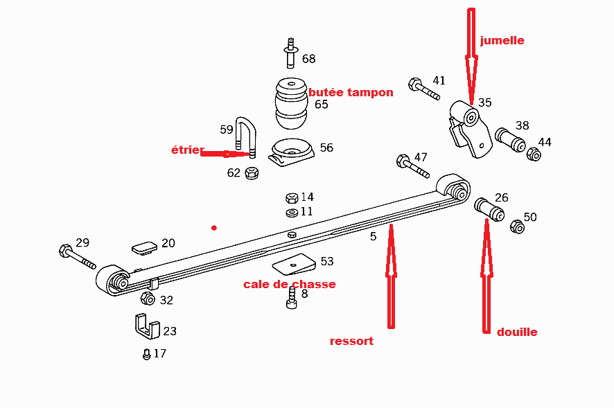

ressort av.png (29.16 Kio) Consulté 8301 fois

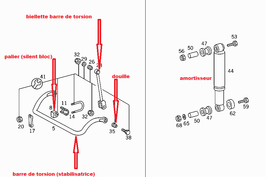

barre stab av.png (30.17 Kio) Consulté 8301 fois

Bon donc j'ai bien trouve sur merco pieces pour les silent bloc de lames, par contre je cherche toutes les references de jumelles depuis le site allemand (il y en a 5), et rien ne correspond sur mercopieces... Je ne sais pas trop laquelle prendre, 2 sont exactement de la meme taille que celui des lames, mais de visu ca a pas l'air d etre les mêmes.

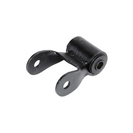

la jumelle c'est la partie en acier
pour les silent bloc ils vaut mieux prendre d'origine Mercedes chez le concessionnaire

Support de stabilisateur : 601 321 03 50 (il en faut 2 pour l avant : une douille de chaque côté )
Kit support de stabilisateur (de la barre stab avant) : 601 320 07 11

D'acc pour les jumelles, mais y a un silent bloc qui se cale dessus
