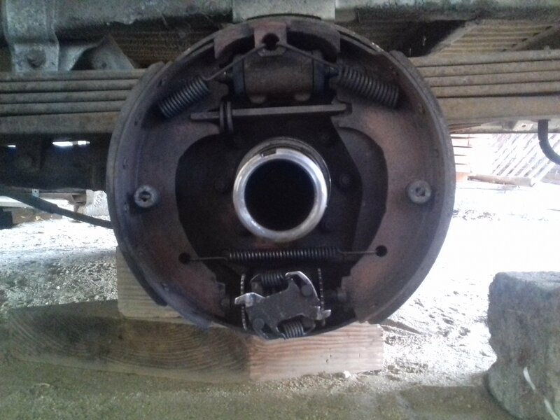

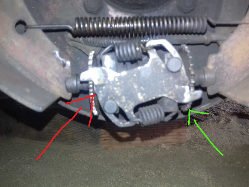

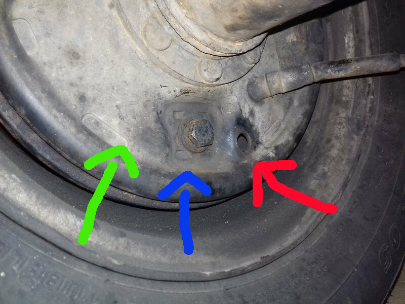

Voila la bête :
Donc il y a bien deux roulettes, dont une seul réglable sans tout ouvrir (la rouge) par le perçage à l'arrière du tambour
Effectivement, l'une n'a pas l'air d'agir sur l'autre quand on les tourne à la main, mais le système au centre, relié aux deux petits ressorts à l'air d'avoir une action sur les deux simultanément. Par contre, je ne comprends pas trop ce qui actionne ce système...
Du coup, pour reclarifier le problème : quand tout est monté normalement, je règle la roulette (flèche rouge) via le trou prévu à cet effet à l'arrière du tambour et comme indiqué dans la rta (tourner jusqu'à bloquage de le roue, desserrer de quelques crans jusqu'à léchage, puis marche avant/marche arrière plusieurs fois en freinant énergiquement), retour à la case départ, ma roue tourne librement, sans lécher et donc retour du déséquilibre mentionné au CT...
Je n'ai pas eu le temps hier de faire des tests une fois le tambour tombé, j'ai juste démonté pour prendre les photos. Je fais ça aujourd'hui et je vous tiens au courant. Quoi qu'il arrive, si quelqu'un comprend et peut m'expliquer le fonctionnement du rattrapage, je suis chaud! Ca peut toujours servir...
Et si je suis pas clair, hésitez pas à le dire.
Je reviens vite vers vous pour plus de précisions

Messagepar yffic60 » 01 PMvVen, 30 Oct 2020 12:03:32 +000003Vendredi 2009 041240

Messagepar wiikit » 01 PMvVen, 30 Oct 2020 13:21:47 +000021Vendredi 2009 040140
Ouiap. Voila pour les photos
Sur la dernière, on voit à droite le fameaux trou par lequel on passe pour régler la roulette fléchée rouge. Au centre le boulon de serrage du dispositif de rattrapage (bleu). Pas de trou pour l'autre roulette...(vert)
Je suis entrain de tester différents réglages en jouant sur les deux roulettes, puis en remontant et en testant... Et en observant un peu mes résultats, je dirais que j'ai peut-être une piste :
Est-ce qu'à votre avis un tambour ovale pourrait donner ce type de symptôme? Je n'y ai pas trop fait attention les fois précédentes mais sur le dernier remontage+test, il est clair que les garnitures ne lèchent que sur une petite partie du tambour lorsque je lance la roue à la main... Tandis que de l'autre coté, le léchage est plutôt régulier...
