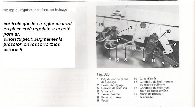

Messagepar etoile80 » 01 AMvVen, 05 Sep 2025 07:55:27 +000055Vendredi 2009 040740
Yool a écrit: le répartiteur freine à + ou - gauche ou à droite selon comment le camion est chargé
salut, non, le répartiteur agit bien en fonction de la charge mais sur les deux roues en même temps
Messages: 2607
Re: Efficacité Frein Arrière 310D
Messagepar Callofsenja » 01 AMvSam, 06 Sep 2025 09:09:25 +000009Samedi 2009 040940
Merci pour le schéma je vais tester tout ça !
