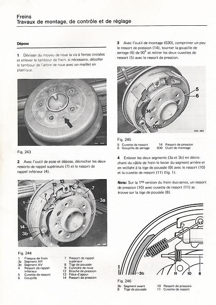

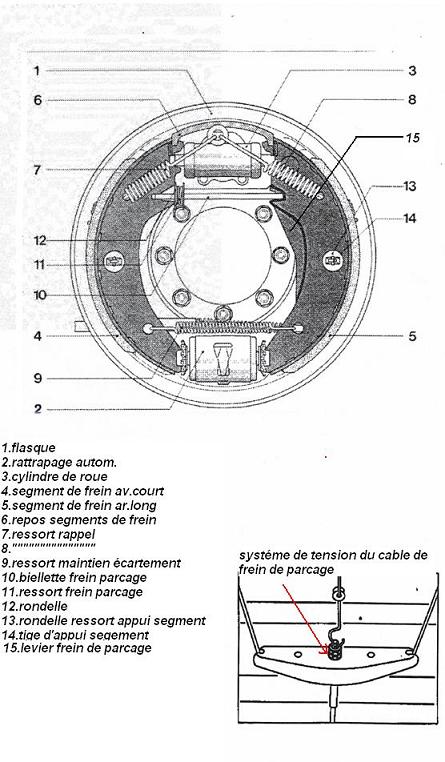

Bonjour tout le monde, je ne suis pas à nouveau sur le forum mais j’ai pas posté depuis plusieurs années.
J’ai un problème avec mes frein arrière a tambour sur mon 310d, j’ai tout remplacé ,les mâchoires, les cylindres de roue, les tambours. Et maintenant je n’ai plus de frein à main ! Je ne comprends pas ce qui se passe, j’ai re regardé plusieurs fois, j’ai essayé plusieurs réglages et ça ne veut pas fonctionner. Est-ce que quelqu’un aurait un schéma de montage ou de la documentation pour que je puisse comparer avec mon montage, je dois bien faire une erreur quelque part, mais je n’arrive pas à trouver où !! :cry:
Merci à tous pour vos contributions bien utile sur ce forum

Re: Frein arrière
Messagepar etoile80 » 01 AMvMar, 26 Aoû 2025 08:52:06 +000052Mardi 2009 040840
Messages: 2595
Re: Frein arrière
Messagepar etoile80 » 01 AMvMar, 26 Aoû 2025 08:52:40 +000052Mardi 2009 040840
Messages: 2595
