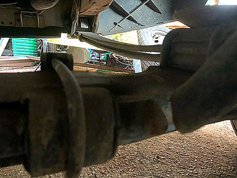

La barre stabilisatrice de mon James Cook 210D de 1992 est cassée, incroyable !
Quelqu'un sait-il où je pourrai acheter ça ? A priori je n'en trouve pas sur le net...
Merci !

D après la photo, on dirait que tu veux parler d une lame cassée, non ? Les ergots de la bride (juste avant le silent bloc)qui tient le paquet de lames semblent être cassés ou mes yeux me jouent des tours ?

Je n'aurai pas mon camion sous les yeux avant la semaine prochaine, mais non, je parle bien de la barre stabilisatrice, on voit en bas à droite de la photo qu'elle est cassée.

Ah oui, je vois maintenant !
Et tu pressé ? Je peux me renseigner pour la barre. Quelqu un peu me dire si c est le même diametre pour un 2xx et un 3×× . Je ne me rappelle plus lorsque j avais commandé les silent blocs si il y avait une différence ou pas.
Par contre, je me questionne sur la cause de cette casse.
J ai retrouvé ce lien. viewtopic.php?f=85&t=45667&p=601816&hilit=Barre+stabilisatrice#p601763

307DBEIGE a écrit:Par contre, je me questionne sur la cause de cette casse.
Defaut de fabrication, acier de mauvaise qualité, mauvaise fonte, bulle ou chocs ?
J'avoue que moi aussi, ça a l'air pourtant balèze.
salut, surcharge, ressorts et amortisseurs fatigués, ralentisseurs, nid de poule et ça casse a droite du plus mauvais côté de la route
il y a deux diamètres pour la série 2xx 30 et 32 mm et pour la série 3xx c'est 33 mm

Salut étoile80. Je ne pensais pas que les amortisseurs fatigués pouvaient occasionner cette casse.
Donc série 2xx . Faudrait que 3singes precise le diamètre de la barre de son 207. Merci pour tes infos toujours precises.

Es-tu pressé ? Je peux me renseigner pour la barre.
Je récupère mon camion en début de semaine prochaine, j'aimerais changer la barre au plus vite, oui.
Il est bien possible que mes amortisseurs soient fatigués, je ne les ai jamais changés, et j'ai fait 90000km avec le camion depuis que je l'ai. Ralentisseurs pris trop vite, oui, ça m'arrive... :roll:
Mon 210 est un James Cook, aménagé Westfalia, donc assez lourd aussi, et j'habite en zone montagneuse, beaucoup de virages et de dénivelé.

Etoile80, indique que la barre stabilisatrice des 2xx est de diamètre 30 ou 32. Pour ton 210 c est laquelle ?

Je récupère le camion en début de semaine prochaine, je mesurerai le diamètre de la barre à ce moment-là.
