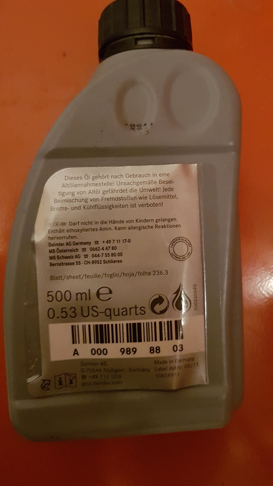

Après vérification chez Mercedes et plusieurs sons de cloche suivant les concessions, ou magasins appelés, (ils m'ont tous dit chez merco d'éviter de mélanger malgré tout, et aussi que c'était bien la norme correspondant à mon n° de châssis), jai appelé Castres, Carcassonne, Narbonne et Montpellier.
Sur place à Carcassonne, j'ai donc acheté la
A 000 989 88 03 ( 18€ le litre)
C'est bien la norme 236.3
Cette huile n'est miscible avec aucune autre.
Elle est minérale, elle peut être remplacée totalement (pas complétée), éventuellement par la 100%synthese multi ATF, mais bon, à la base ce n'est pas prévu pour, donc personnellement je ne tenterais pas, ne serait-ce que pour ne pas abîmer les joints.
La norme pour l'atf citée plus haut est 236.10
