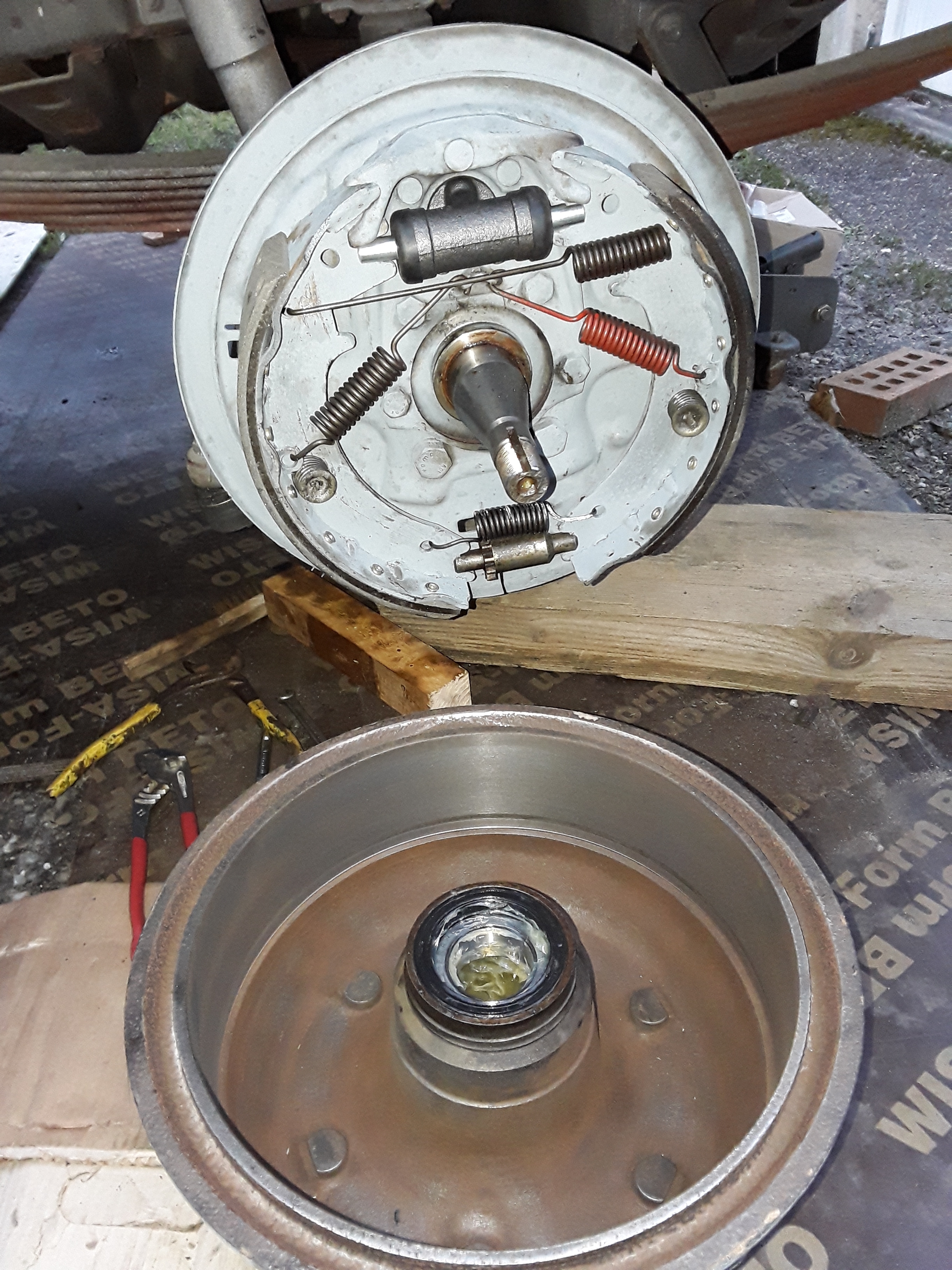

Je souhaiterais changer tout les ressorts de tambours mais je n'en trouve ni sur mercopieces, ni ailleurs!
Je ne sais plus trop ou chercher!
Auriez vous une idée d'ou je pourrais en trouver?

Messagepar Deuf 33 » 01 PMvJeu, 08 Fév 2018 16:10:58 +000010Jeudi 2009 040440
Thanks...
J'ai tout trouvé sauf les tiges filletés et leurs écrous + rondelles qui fixent les pneus. Les miennes sont bien rouillées et il s'agirait de pas perdre un pneu en route :o , ca pourrait faire drole :shock: :!:
Une idée maybe :?:

Messagepar Redhunter » 01 PMvJeu, 08 Fév 2018 16:19:41 +000019Jeudi 2009 040440
je suppose que tu parles des goujons de roue avant.
Si c'est ça, regarde si c'est cette pièce:
https://www.mercopieces.com/boulon-de-r ... stein.html
C'est conique, ça se sort à la massette avec une cale pour pas écraser trop le bout que ça puisse passer dans le trou, puis ça se rentre en force en le vissant tout simplement avec un écrou de jante et ajouter quelques rondelles ou écrous plus larges (pour combler la partie sans filetage) au fur et à mesure du vissage pour le rentrer complètement. (il y a un plat sur la base du goujon, vérifier qu'il se trouve bien à sa place en vissant).
Tu trouveras les écrous et les rondelles sur le même site.

Messagepar Deuf 33 » 01 PMvMar, 20 Fév 2018 16:02:35 +000002Mardi 2009 040440
Voilà, j'ai reçu mes cylindres de roue, j'attends encore mes garnitures et le reste (flexible, kit ressort, roulement, joint spi...).
J'ai trouver qqun pour me faire la rectif des tambours et le rivetage des garnitures (160euros, rien qu'en main d'oeuvre).
Par contre je bute sur un truc:
En devissant un des flexibles j'ai foiré la canalisation qui se trouvait derrière :roll: , ça a vrillé et finis par casser. La connexion était trop rouillé pour arriver à dévisser. De l'autre côté çà etait.
Vu que je voulais changer tous le système de canalisations de frein (qui est rouillé) j'me suis dis 'c'est pas grave'. Puis après avoir fais le ver de terre pendant des heures sous le camion pour retirer toutes les fixations de tube, j'ai abandonné l'idée de le faire moi même.
Donc mon dilemme est d,arriver à réparer juste ce morceau de tube cassé derrière le flexible pour, une fois tout remonter, amener le camion à mon mécano pour qu'il change tout le réseau. Ça doit être nettement plus facile avec un pont ou une fosse...
De la plomberie quoi..
Donc j'ai trouvé ça, mais je sais pas si le tube se rentre en force, si c'est serti ou soudé...
Une idée QQUN?

Messagepar paulave » 01 PMvMar, 20 Fév 2018 23:29:34 +000029Mardi 2009 041140
Deuf 33 a écrit:Donc mon dilemme est d,arriver à réparer juste ce morceau de tube cassé derrière le flexible pour, une fois tout remonter, amener le camion à mon mécano pour qu'il change tout le réseau. Ça doit être nettement plus facile avec un pont ou une fosse...
Une idée QQUN?
J'ai aussi cassé cette pièce totalement mangée par la rouille. La mauvaise nouvelle c'est qu'il va te falloir changer la ligne complète, c'est beaucoup plus prudent. Le mieux c'est de remplacer l'originale par du cuivre ou du cupronickel. C'est plus cher mais ça ne rouille pas.
Pour le raccord de cette pièce
http://www.basiscampberlin-onlineshop.de/UEberwurfmutter-Bremsleitung-Bremer-M10x1-16mm-TypF_1
ou
http://www.basiscampberlin-onlineshop.de/UEberwurfmutter-Bremsleitung-Duedo-M12x1-6mm-TypE_1
sur la ligne de freins le mieux c'est de suivre cette vidéo

Messagepar Deuf 33 » 01 AMvDim, 25 Fév 2018 11:16:14 +000016Dimanche 2009 041140
Okey, je vois le principe merci. J'ai trouvé un coffret kit de réparation de canalisation de frein sur cdiscount pour 30 balles.
Impeccable.

Messagepar Deuf 33 » 01 PMvJeu, 22 Mar 2018 20:04:00 +000004Jeudi 2009 040840
Voilà, c'est FAIT! Mon Canard est passé à la contre visite tout à l'heure, et c'est passé crème :mrgreen: :mrgreen: :mrgreen: :mrgreen: ! 3% de déséquilibre à l'avant, et 6% à l arrière.
Je suis très content et je vous remercie pour tout vous conseil, ça m'a bien aidé :!: :!:
