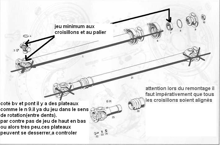

-la courroie d alternateur faut il deposer le radiateur pour la mettre ....;
-et le souflet de cardan transmition je pense qu il faut deviser au milieu des 2 mais les croisillons y a pas un truc a ce mefier (hors le faite de les aligner )
voila bas merci pour vos avis car je vais devoir prendre la route et la je suis limite......

Messagepar patpanick » 01 PMvVen, 14 Nov 2008 13:07:31 +000007Vendredi 2009 040140
BONJOURNO a tous et encore merci etoile fidele au post et heureusement pour nous neofite mecano .
donc pour la courroie c compris je vais faire le serpent
mais pour la transmition je depose mais y at il une manip pour le cardan a proprement dit la ou ce situe le souflet . j ais vraiment pas envie de me rater la dessus.

Messagepar patpanick » 01 AMvJeu, 20 Nov 2008 11:58:14 +000058Jeudi 2009 041140
bonjourno voila les news c la galere
donc pout le manchon de transmition ca doit faire 20 ans que ca a pas bouger impossible a devisser j ais degripper mais c etait pas rouiller,j ais choquer au marteau ,j ais rallonger les clefs de 17 plates avec des tubes acier pour le brat de levier et rien n y fait.
QUELQU UN AURAIT UNE SOLUCE PLEASE doije chauffer, disquer tous les avis m interresse
ou s avez vous si tous simplement si les boulons ne sont pas en filetage inverser.
