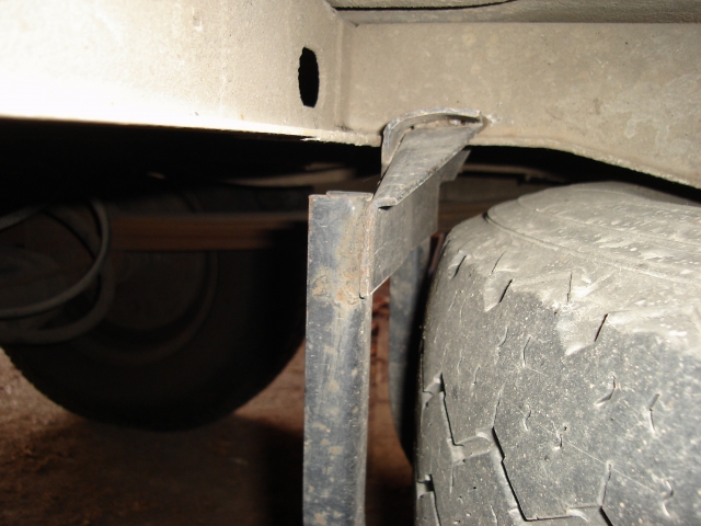

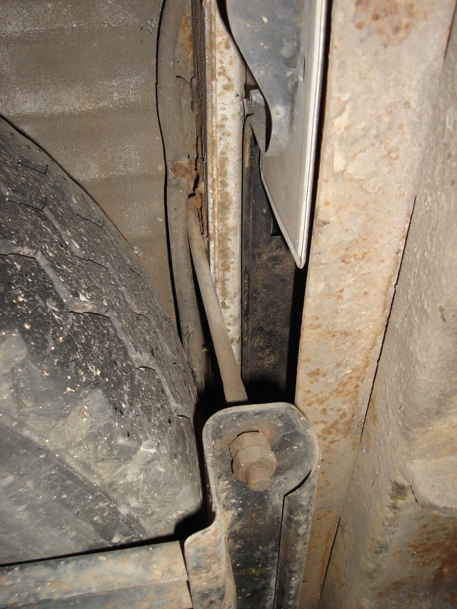

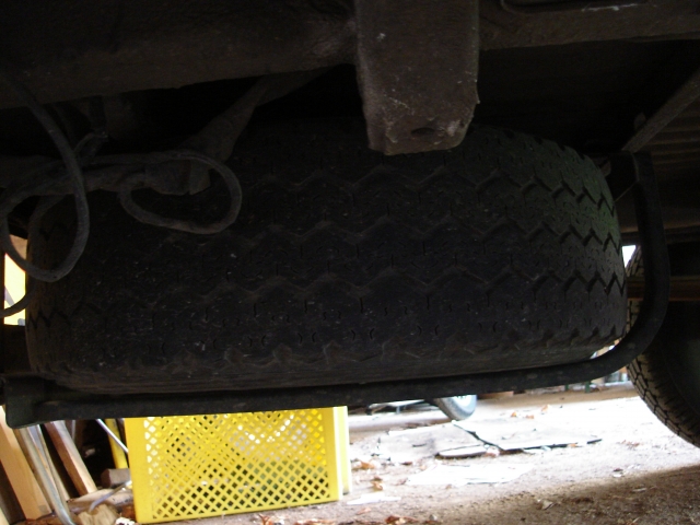

Ola! Avez-vous songé au système merco d'origine, c'est a dire un chario fixé sur un rail central sous le chassis, au cul?
C'est assez fonctionnel et facilement faisable sois-meme si vous avez un peu de matos pour souder et de la ferraille en section carré. Sinon en casse ca doit valoir trois cacahouetes..
Si ca vous interesse je peux vous faire des photos du mien ;)

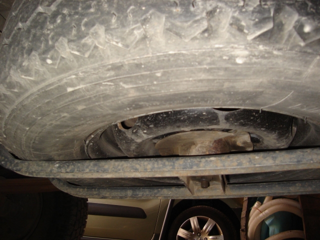

Messagepar La Ptite couteau Suisse » 01 AMvJeu, 12 Sep 2013 11:29:12 +000029Jeudi 2009 041140
Bonjour Rsgqkweekkk,
Voila ce que j'ai moi sous le camion à l'arrière
alors oui, je veux bien une tite photo de ce que tu as, je pense que ça doit être jouable, mais faut quand même avoir un modèle sous les yeux.

Messagepar rsgqkweekkk » 01 PMvJeu, 12 Sep 2013 13:17:28 +000017Jeudi 2009 040140
Yep, c'est le rail central dont je parlais ;) D'ici demain je vous ferais quelques tof, pas de soucis!
Messages: 12769
Re: Roue de secours 307D
Messagepar rsgqkweekkk » 01 AMvDim, 15 Sep 2013 11:21:19 +000021Dimanche 2009 041140
Voila avec un brin de retard quelques tof du montage d'origine....pour avoir une bonne vue il m'aurait fallu une fosse pour avoir une chouette vue d'ensemble, m'enfin bon...je pense que vous comprendrez le montage.
