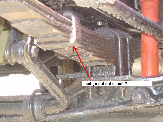

Messagepar papimalwi » 01 PMvSam, 27 Sep 2008 15:22:13 +000022Samedi 2009 040340
Re-bonjour!
Je viens de faire -enfin- les photos de mes dégâts et ça m'effraie un peu donc je réitère ma question précédente et je vais tâcher de joindre les photos....
Les deux premières sont les photos de l'attache où il y a leproblème, la troisième photo est l'attache (droite, convoyeur) qui n'a -a priori- rien

Messagepar pierro79 » 01 PMvSam, 27 Sep 2008 15:28:17 +000028Samedi 2009 040340
alors la c'est pas compliqué il faut changer tes lames sans trop tarder (oublie de les ressouder ou quoi que ce soit)
parce que si ca pete en roulant ca va te faire bizarre!!
et puis aux mines ou ct ca va pas trop le faire je crois (je me trompe peut etre)
cherche en d'occasion ca se trouve a des prix raisonables parce qu'en neuf....ouch!!

Messagepar papimalwi » 01 PMvSam, 27 Sep 2008 15:32:19 +000032Samedi 2009 040340
Il faut changer carrément les lames ou on peut changer uniquement l'attache puisque semble-t-il c'est elle qui a le problème et a priori y'a pas de déséquilibre au niveau de l'assiette du camion, elles n'ont pas l'air plus plates à gauche qu'à droite mais bon l'impression.....

Messagepar pierro79 » 01 PMvSam, 27 Sep 2008 15:40:24 +000040Samedi 2009 040340
c'est la partie de la lame qui est arrondie qui est bouffée ? c'est bien ca?
si c'est ca c'est indisociable de la lame , a ne surtout pas ressouder !!
chope un paquet de lames complet d'occase ce sera surement le mieux.

Messagepar papimalwi » 01 AMvMar, 07 Oct 2008 11:38:17 +000038Mardi 2009 041140
Voilà c'est résolu!
C'était la "main" du lamier avant gauche complètement pourrie. En démontant le pare-choc (4 boulons en bout de chassis) on y arrive facilement. Un peu dur de dévisser les 6 boulons de fixations de la main mais le plus compliqué c'est de la retirer du silentblock de la lame quand tout est rouillé pourri et donc ressoudé ensemble. J'ai du brûler le caoutchouc....
Bref, à 2 (je crois pas que ce soit possible tout seul) une matinée de boulot pour 92 € de pièces (55 la main et les reste les boulons neufs et les nouveaux caoutchoucs).
