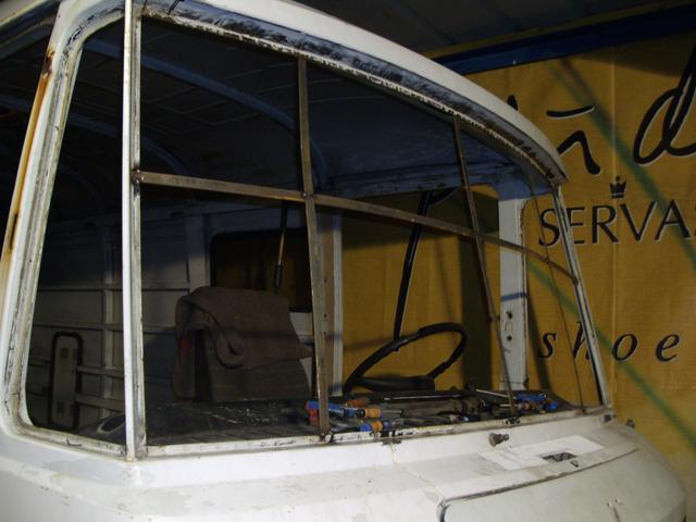

yop, je m'incruste ici... j'ai commencé la resto d'un fourgon 508 de 1978.
et comme ils commencent tous à prendre de l'age et à être perforé de partout, je partage une façon de faire parmi tant d'autres... excepté celle qui utilise du mastic, même fibré, pour restaurer une corrosion perforante.
c'est inéficace, même à moyen terme, et cela demande pas mal de temps aussi.
alors voila, je préfère me servir de cela
et puis ça aussi
la technique de l'étain, avec un peu de pratique et surtout des barres à 33%, est pas si compliqué et surtout immédiate dans le résultat ! pas de temps de séchage. ;)
par contre la préparation du support est longue et délicate quand on a des toles oxydées.

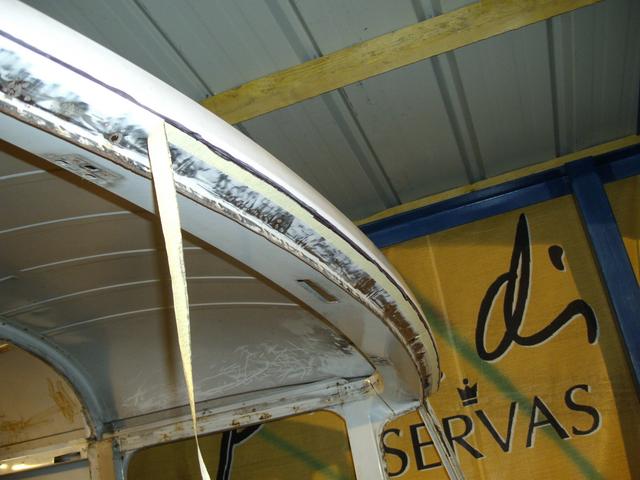

ça vas commencer avec ça
par précaution, sécuriser l' alignement de ce qui reçoit la courbure du par brise.
Imagehostingpics
on peut prépare la découpe
Imagephoto upload
histoire d'avoir un belle ligne franche pour savoir ou l'on vas à travers les étincelles de la disqueuse

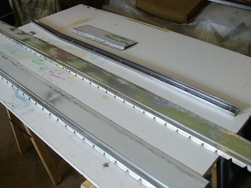

puis la préparation du pliage. laisser 2,3mm entre la ligne de marquage et la pointe de la découpe.
le serrage de la tôle se fait sous la ligne du stylo
et le pliage en plusieurs étapes progressives. mettre un tas contre plusieurs dents de la partie a plier, et taper au marteau en pensant a plier avant tous l'embase de la dent.
finir de plier... et c'est la que les 2-3mm montre leur importance. la pièce commence a prendre une courbure dans une rigidité toute relative, mais tellement agréable :lol:
pofiner

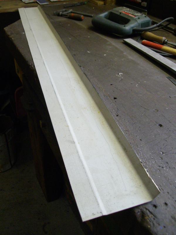

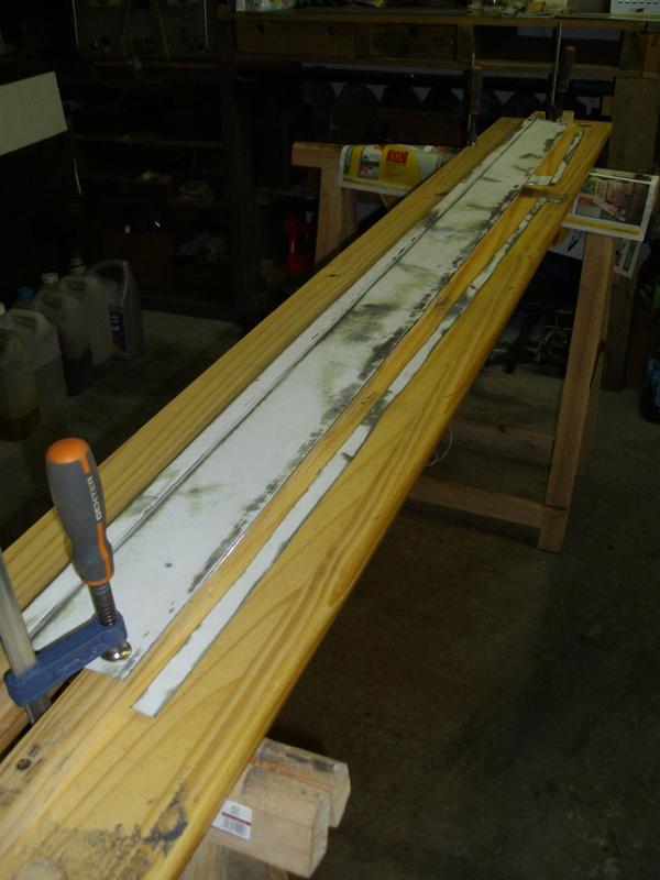

et ce superbe bigne sur le toit vas permettre d’essayer les greffons
et d'un détail qui est pourtant une faille dans la conception de la cabine...
la gouttière n'a pas été épargnée non plus

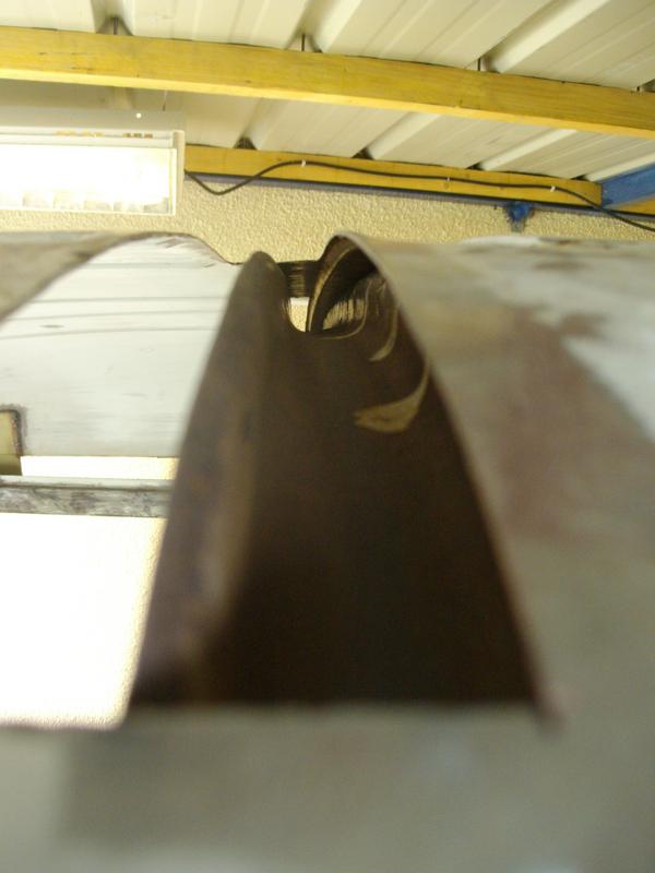

découpe qui permet de voir que le procédé, employé en grande série, pour réaliser une gouttière n'est pas tres logique !
c'est l'explication au conseil de ne pas laisser des feuilles, terre ou autre qui retiendrait l'humidité a cet endroit. :roll:

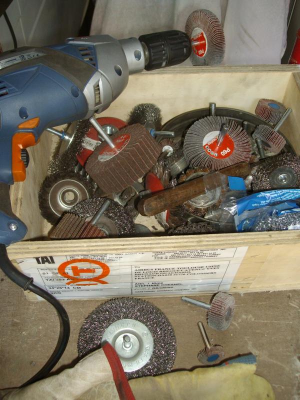

quand il faut meuler dans ce genre d'environnement, il vaut mieux avoir des disques de différents diamètres.
donc penser, sur des taf plus accessible, a stopper l'utilisation de différent disques avant l'usure complète, pour les stocker et les utiliser dans ce genre de cas.
rester concentré sur la globalité du disque car on a vite fait de ce concentrer a l'endroit qui est concerné et d'oublier que ça peut toucher ailleurs, et en particulier sur la partie à conserver ! :lol:

ce qui permet de confirmer la faille. le point sensible c'est la brasure entre la cornière et la feuillure.
et ça commence a grignoter doucement mais sûrement entre les deux
on reprend le principe de jeter ce qu'il faut garder sur le camion. ici c'est la cornière.
et on présente la pièce au camion pour repérer les traits de découpes à l'ajustement. et dans mon cas, je me suis bien chier !
la hauteur entre la courbure et la gouttière ! :?
l'épaisseur du montant :?
mais pas de panique, avec la soudure, ya pas de limites.

donc changement de direction, fabrication de la pièce dans une taule de 1mm.
après un patron en carton
et comme je n'ai pas les compétences d'un chaudronnier, récupération de ce petit bout indispensable.
découpe de la cornière, sauf l'extrémité qui est soudée à la structure,
et on en profite pour découper plus bas que le niveau de la brasure pour faciliter le grattage du montant . ;)
après un premier pliage, ajustement du petit bout

après avoir nettoyé l'acide, on dégrossit avec le disque à lamelles
le final se fait avec un bout de toile émeri gros grain, monté sur cale et à la lime aussi.

et on suit toujours le meme principe, dégrossir avec le disque à lamelles et un grosse lime métal .
et finir avec une cale à poncer et de la toile émeri de différent grain.

mais avant, petit retour sur les patrons en carton.
que l'on déplie sur une tole. (encore un plus pour les toles de bardage qui ont des pliures déjà faite !).
pour marquer le contour et repérer précisément les endroits à plier.
découpe des contours ( disqueuse ou scie sauteuse suivant la situation )
et le pliage de la partie recourbée sur l’arrête du montant peut commencer
progressivement comme dab...
et au final, une jolie pliure
qui donne une bonne référence de positionnent pour la suite :D
ponçage
vérification que les repères pour le pliage sont corrects et marquer l'indexage de la pièce par rapport au montant
avant de la remettre dans l'étau pour une nouvelle séance de pliage. c'est tellement prenant que j'ai pas fait de photos ! :roll:
juste le résultat
qui demande encore quelques ajustement. et oui, le carton est plus facilement comprimable que l'acier...
mais au final, la pièce est la

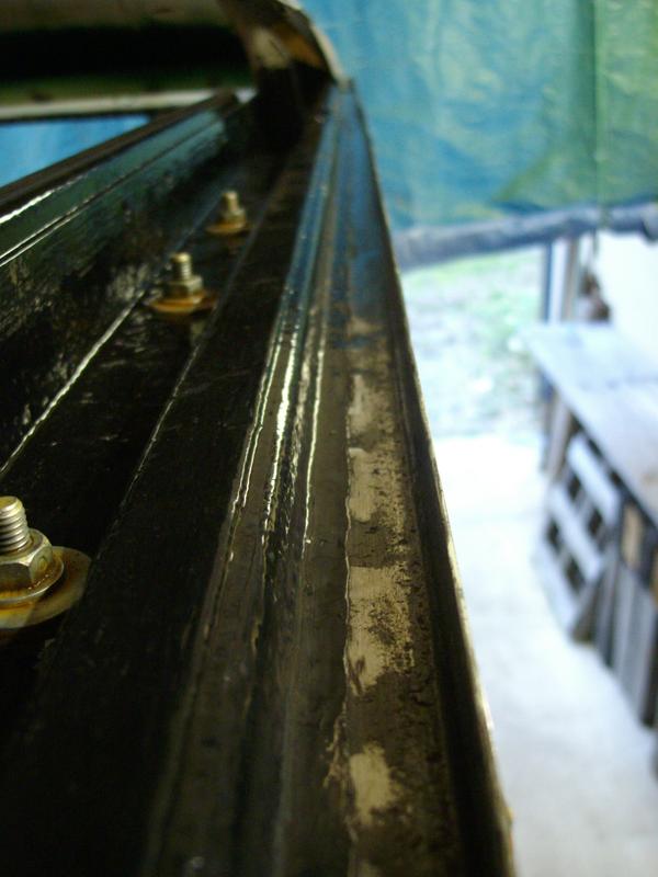

continuer de meuler superficiellement tout le fond de la gouttière, jusqu'a ce que le métal sain apparaisse, en vu de la préparation à la soudure.
une bonne accessibilité permet de choisir son mode de décapage
ciseau a bois, toile émeris, grattoir
et ce genre de rouleau abrasif et les brosses métalliques se régalent aussi !
et apres avoir mis du Rustol au niveau des supports de traverse de toit et de la structure ( parties en superpositions ), avoir essuyé le surplus et attendu son séchage, un coup de framéto
sur cette première traverse de toit, en partant de l'avant, les extrémités sont tres oxydées.
et a priori, le toit n'est pas soudé sur cette partie.
alors on coupe jusqu’où la disqueuse peut...sans attaquer les supports de traverses !
et on fini en pliant/dépliant plusieurs fois ce qui reste, jusqu’à déchirer l'acier.
cela dégage le support et rend plus facile le ponçage de la liaison support/traverse de toit.
et en parlant de dégager, l' accès à l'intérieur des traverses de toit l' est ! :D
... bonne occasion pour pulvériser de la cire corps creux, apres un petit récurage avec ce genre de procédé

pour la fabrication de cette pièce, même principe que pour les autres
une tôle de bardage qui reproduit très bien le profilé d'origine
avec le décrochement de la partie inférieur du toit
ponçage et traçage des découpent en vu de souder la pièce dans la gouttière
découpe des V
et pliage de la base. deux cales sont positionnées de chaque coté de la pliure (entre les mors de l’étau et la pièce ) pour ne pas écraser le décrochement
et pour ajuster plus facilement la ligne ou doit se faire la pliure par rapport au mors de l’étau.
1m50 de longueur de pièce n'est pas facile a positionner, vaut mieux tapoter légèrement les cales dans un étaux peu serré pour les aligner sur le trait de la pliure.
et au final, on obtient ça.

on peut alors faire la préparation a la soudure. comme le décapage extérieur de la gouttière, passé au disque a lamelle pour anticiper le passage du chalumeau lors du joint d'étain.
et p'tite remarque, sur le dessous de gouttière, les marques des points de soudure sont plus visibles que sur le dessus.
ouf ! fini de meuler a l 'aveuglette lorsque l'on dessoude la tole du toit :D
et l'intérieur.
mais aussi les découpes en V et les contours de la pièce et celui du toit.
peut alors commencer le pointage de la pièce par le haut,
après avoir bien vérifié l' ajustement de la découpe finale avec celle du toit.
puis on vient ajuster la base grâce a la "souplesse" des V.
bien respecter le fait que la pièce doit etre parfaitement plaquée contre la surface de la gouttière car la tôle de la pièce est bien plus fine que celle de la gouttière
en plus des serre joint, donner des petits coup sur les arrêtes des V, avec un petit burin.
et progresser V par V.

tout recouvrir d'étain.
le plus chaud, c'est justement de pas trop chauffer ! la gouttière est bien épaisse donc c'est sur elle qu'il faut poser la flamme du chalumeau, par en dessous.
pas de photo du décapage et étamage :roll: et pourtant faut le faire :lol:
résultat de la gouttière une fois le surplus d'étain poncer avec un rouleau abrasif sur perceuse.

encore une petite précision sur le traitement des montants de portière.
l'accroche de la retenue de porte crée un corps creux supplémentaire, découper la tôle pour l’accessibilité ne sert a rien car derrière se trouve la cornière de renfort ( meme principe que pour la partie du haut vu en début de post ).
à 13cm en partant du plancher, on a le logement de la charnière inférieur avec son trou de visite d'origine ( aucune ambiguïté sur le terme "trou de visite" :shock: ). la cornière de renfort de l’arrêt de portière monte sur 14cm.
le perçage d' un nouveau trou à cinq centimètre du bas de la cornière permet de traiter
à condition de percer et la feuillure extérieure, et la cornière !
en chauffant avec un briquet l'intérieur de la courbure voulu, sur les tuyaux fournis avec les bombes de dégripants (pour exemple),
on arrive par ce trou a traiter toutes les faces des corps creux, une fois montés sur une bombe de rustol et de cire corps creux.
penser a mettre une bonne dose de sopalin, dans le logement de la charnière, pour imbiber l’excédant des deux produits.
