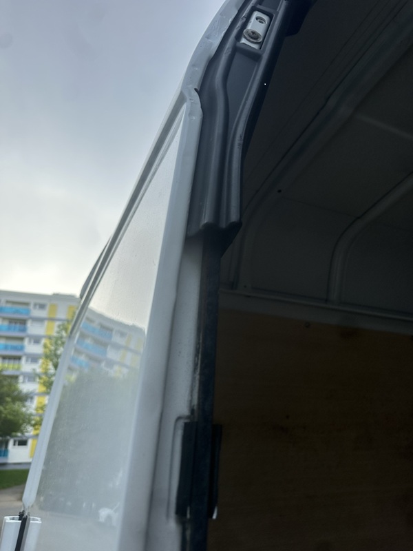

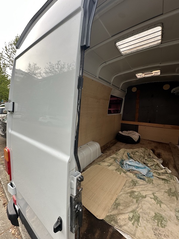

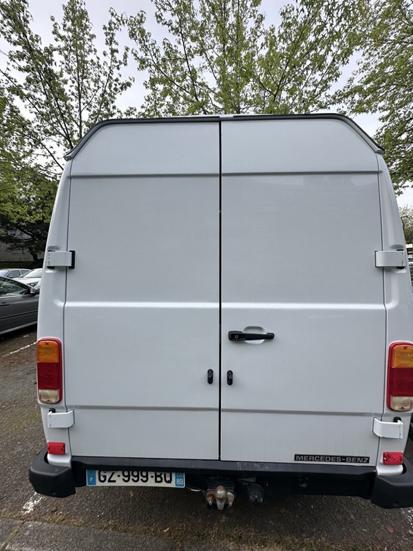

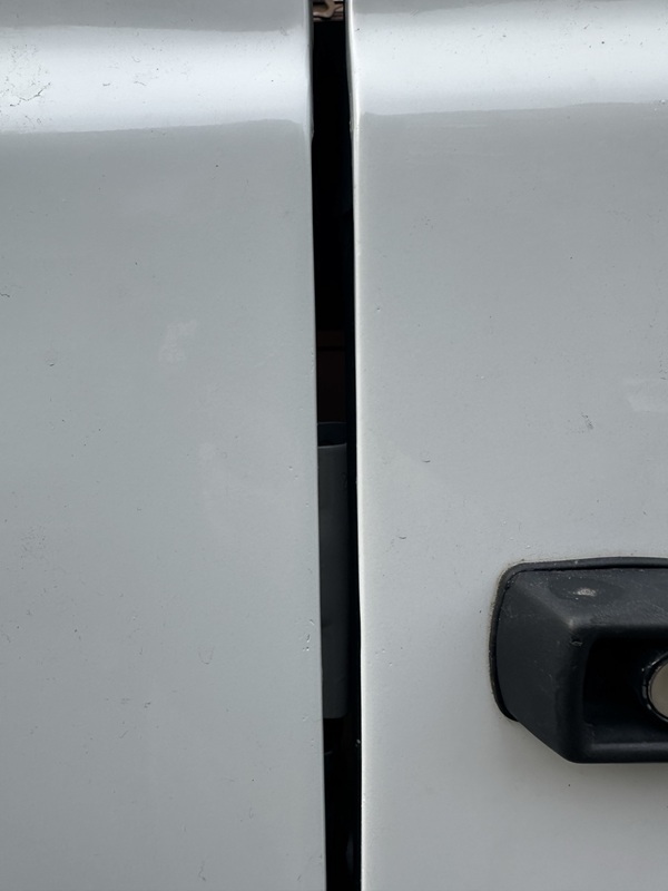

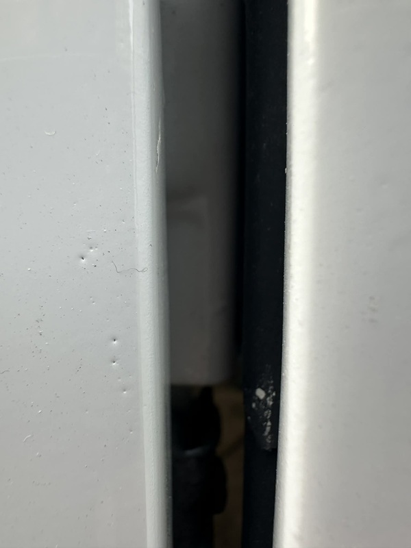

J'viens d'acquérir un 308D et j'ai pu me rendre compte hier qu'il y a un assez gros écart entre mes deux portes arrières. (voir photo)
Quand j'ouvre je remarque que sur la porte de gauche il y a une protection en caoutchouc rigide qui est présente en haut mais qui ne file pas le long de la porte (d'où l'écart important quand la protection n'ai pas présente).
J'aurais voulus savoir si cet écart était normal, si mon raisonnement est le bon et du coup comment réparer ce petit problème.
Quand il pleut c'est embêtant l'eau rentre direct... Heureusement qu'en ce moment il fait beau dans le 35 !!

non ca va pas bien!! T'attendait quoi pour nous dire sur l'autre topic que tu l'avais finalement acquis ta cariole? Hmm?
les portes arrieres des 308 c'est un peu comme les portes de l'enfer en fait..
effectivemen tikl manque des bouts sur ta porte arriere gauche..et ce blanc brilel tellement qu eje devuient suspicieux..ca sent le repeind tout frais avant la vente et le remontage a l'arracge.
mais c'est pas grave: l'eau, elle rentre par où?
sinon ton ecratement entre tes deux portes je le trouve tres tres bien..en general les charnieres prennent un jeu de trouduc vue que jamais graissées ben ouis mercedes c'est fiable increvable :evil: don csi a ce nioveau t'as pas de jeu c'est deja super.

Ahah c'est vrai que j'aurais pu l'annoncer, mes excuses... :)
Mais en effet ça y'est me voila proprio depuis samedi de mon premier camion !! Plus qu'a bien s'en occuper !
Aucun jeu au niveau des charnières et pour l'instant aucune infiltration d'eau observé mais au vu de l'ouverture créer part le manque du joint c'est une bonne grosse supposition que je fais.
Je suis déjà entrain de chercher le join rigide vertical qu'il manque mais c'est pas évident à trouver. Je lance donc une bouteille à la mer (si jamais quelqu'un à ça quelque part...)
C'est vrai que la carrosserie brille de mille feux, à croire qu'il sort d'usine. Pour l'instant pas de mauvaise surprise sous la peinture donc on reste confiant :lol:

Messagepar Rip » 01 PMvSam, 25 Avr 2026 14:44:27 +000044Samedi 2009 040240
Je voulais justement créer un sujet pour ce joint et sa référence.
Il est très spécifique et encastré me semble-t-il.
D'ailleurs je n'arrive même pas à demonter la garniture en plastique qui le recouvre, elle aussi pincée par la carrosserie.
C'est demontable cet ensemble?

Messagepar rsgqkweekkk » 01 PMvSam, 25 Avr 2026 14:51:20 +000051Samedi 2009 040240
Rip a écrit:C'est demontable cet ensemble?
surtout: esse remontable ensuite? le plastique tient depuis l'interieur avec des sortes d'agrafes rectangulaires en plastique.
sinon en cas de soucis d'étanchéité, le truc magique ce de faire des boudins avec des vielles chambre a air de velo, collé au silicone ;)
