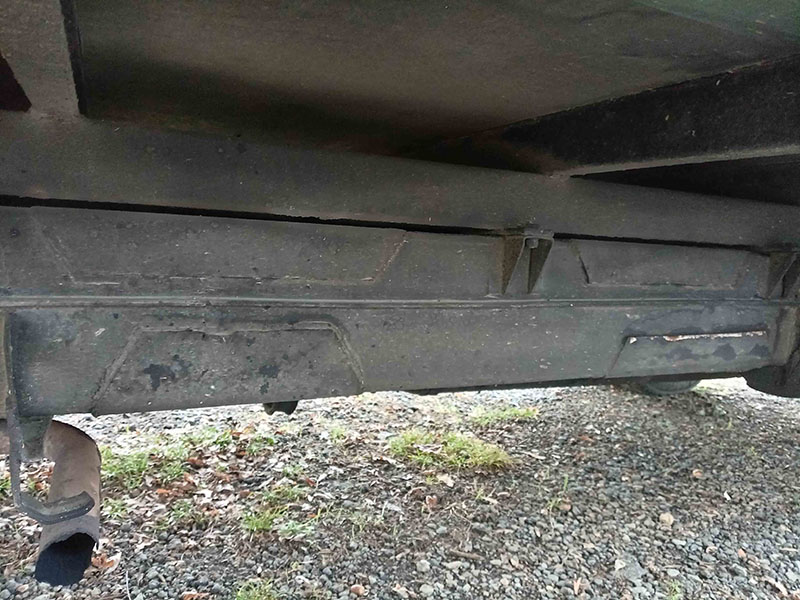

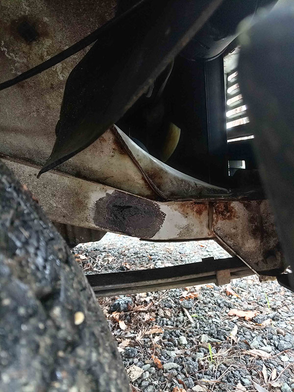

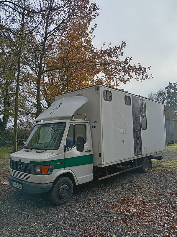

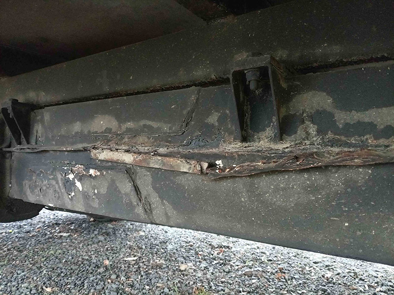

Je vous mets les photos des endroits critiques du chassis
mamouth
D'abord une belle photo, et le moins beau ensuite :lol:
longeron avant
longeron gauche
longeron gauche bis
longeron droit

Messagepar -(KeSaK)- » 01 PMvJeu, 04 Déc 2025 17:31:18 +000031Jeudi 2009 040540
en vrai il est bien mangé le chassis et il y a deja eu beaucoup de bricoles fait dessus. malgré tout c'est sauvable, tout va dependre des moyens logistiques, technique et/ou financiers que tu veux y mettre. A première vu AUCUN professionel actuel ne voudra du chantier, il va falloir soit trouver quelqu'un qui s'y connnait et qui veux bien y mettre les mains et ca va quand même te couter bonbon, soit te retrousser les manches et faire ca toi même.
Dans les 2 cas il n'y a pas 50 façons de procéder pour faire ca bien il faut deposer la caisse, de là tu verras l'etendu réelle des degats, et tu pourras t'armer d'une disqueuse pour couper les parties malade et apprendre a souder pour faire des greffes et renforts.
en derniers recours tu pourras toujours poser la caisse sur un nouveau camion

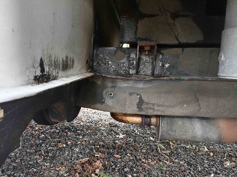

Après discussion avec mon pote soudeur l'endroit le plus critique nous semble être celui-ci:
D'après vous ça nécessiterait de tomber la cabine pour reprendre ça correctement?
Parce que la caisse c'est facilement envisageable par contre la cabine c'est autre chose :?

Messagepar -(KeSaK)- » 01 PMvVen, 05 Déc 2025 17:38:37 +000038Vendredi 2009 040540
pour moi pas besoin de tomber la cabine pour moi le longeron supérieur commence apres celle ci je pense.
Pour le ct si c'est fait propre, soudure bien meulées, faire des renforts symetrique pour que ca fasse "d'origine", bien peindre le tout une fois fini, etc, ca passera sans soucis. surtout au niveau du faux chassis les constructeur faisaient un peu comme bon leurs semblaient a une epoque donc pas trop de questions a se poser. Pour le chassis principal 'une de tes premieres photos) il faudra etre bien minutieux pour faire ca propre, mais un pote a eu un trou au même endroit il l'a réparer propre et aucun soucis

Messagepar Freid » 01 AMvDim, 07 Déc 2025 11:18:54 +000018Dimanche 2009 041140
Tu ne pourras pas déposer la cabine car c'est une monocoque.
Le châssis fait partie intégrante de l'ensemble et il va du pare choc avant au pare choc arrière, avec un enchevêtrement de tôles soudées.
La cabine fait partie de l'ensemble.
Tu ne peux que déposer la caisse pour travailler correctement sur ce châssis-cabine.
