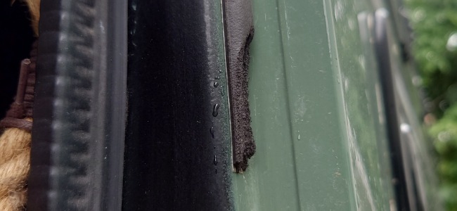

J'ai eu le diagnostic de la carroserie locale : la fuite côté conducteur vient du joint qui est usé...
Problème : où en trouver un?
Mercopièces n'en a plus et ne veut pas en recommander à son fournisseur (pour le moment).
Je suis en contact avec le comptoir de la carroserie à Toulouse, mais j'aurais besoin de la référence exacte pour qu'ils puissent voir si ils l'ont en stock.
Est-ce-que quelqu'un.e aurait la ref?
Sinon, est-ce-que vous avez des plans B?

Le joint ridex est pas adapté pour ton berzingue.
J'ai pas de ref à te donner, ces joints faut essayer de le sauver au max car c'est la galère à trouver.
Est ce que tu as localisé l'entrée d'eau?
Ton joint est abimé ou bien lisse partout?
Si tu as de l'eau qui tombe sur tes marches pieds, ça peut venir de 2 endroits:
-Soit tu es sous une grosse drashe batante avec projections latéranles et ça pourrait passer par le haut de la porte.
-Soit la jupe qui est derrière les panneaux de portes est mal placée ou n'existe plus. (Le panneau de cp garni de faux cuir qui cache ton système lève vitre).
Le phénomène : L'eau ruicelle sur ta vitre passe à travers le lèche vitre , se retrouve à l'interieur de la porte, tombe sur cette jupe et ruisselle dans le bas de la porte et ressort à l'exterieur par les trou d'evacuation de la porte tout en bas. Une photo vaudrait mille mots...
Sans elle , l'eau se glisse entre la porte et le panneau en contreplaqué. C'est la marre assurée.
-Si ton joint de porte est faiblard, lisse ou même abimé. Tu peux mettre du joint de fenettre avec un profil en "C" , le noir chez brico. Il fait environ 6mm épaisseur, creux à l'interieur. Il se sépare en deux, tu mets qu'une largeur.
-Si c'est ta jupe tu peux la refaire avec un morceau de bache souple de protection peinture et un spray colle. Colléé sur une bande de 4 cm de large derrière le panneau , tu seras tranquille. À y être bien néttoyer l'interieur de la porte pour éviter la rouille et déboucher les trous.
Tiens au jus!

Le joint est vieux et lisse. La fuite vient du haut de la fenêtre. Et effectivement, il y a une mare sur le marche pied!!!
Le joint de fenêtre de chez Brico dont tu parles, c'est celui-là : https://www.bricomarche.com/p/joint-etancheite-souple-3ml-gris-alu/3232320078231 ?
Je vais regarder la jupe comme tu dis, mais je suis 99% sûre que çà passe par le haut.
Je vais aussi quand même voir les tarifs avec la carrosserie de Toulouse, en leur envoyant les photos des joints et les dimensions...
Oui, je tiens au jus!

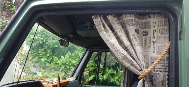

Le comptoir de la carroserrie me propose çà:
https://www.comptoir-carrosserie.fr/profil-cellulaire-22582-xml-153-3933.html
Est-ce-que vous pensez que çà le fait ou pas??
AntiSocial
Messages: 59
Localisation: 38
Re: Joint porte conducteur T1 208D
Messagepar Xabi » 01 PMvMer, 12 Juin 2024 13:14:42 +000014Mercredi 2009 040140
Je viens de mesurer, curieusement il correspond bien au joint d'origine. 15mm de large, 10mm épais et 23 avec la lèvre.
Comme il y a un angle droit en bas de la porte, il te faudra le commencer là.
Je te mets quand même des photos du joint de fenêtre.
Si tu commande le joint à lèvre au comptoir, j'aimerais bien voir le résultat.
Et au fait, quand tu es assis, tu peux passer tes doigts à travers le joint porte fermée ?
Car il se peut que t'as porte soit mal réglée et que le joint ne touche pas assez. J'évoque toutes les hypothèses... :D
Courage à toi dans ta recherche.
Xabi
Messages: 60
Messagepar AntiSocial » 01 PMvJeu, 13 Juin 2024 17:27:18 +000027Jeudi 2009 040540
Grand merci pour tes photos Xabi!
Je comprends mieux comment positionner le joint dont tu parles.
En fait moi c'est le joint SUR la porte qui déconne a priori.
Bon, le joint du comptoir de la carrosserie ont été commandés, réception mardi au plus tard, je le fixerais donc à ce moment là.
En réponse à tes questions:
1/ voici 2 photos de l'intérieur de la porte:
Je ne vois pas de bavette...
Je pense qu'il soit possible que la porte a été mal resserrée par le copain avec qui j'ai bidouiller le camtar...
Quand je suis assis, il y a un petit espace que je peux sentir si je passe mon doigt. Alors ptet çà vient de là aussi???????
AntiSocial
