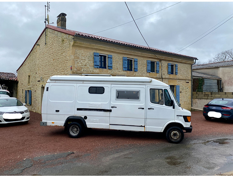

Bonsoir tt le monde,
Vous trouverez en PJ mon nouveau véhicule! Un 410D roues jumelées de 1989. J’ai roulé 6h avec je l’adore déjà! :lol:
Je compte maintenant commencer mes travaux et je voulais rehausser le toit, enfin qu’un pro le fasse pour moi.
Est ce legal ? Ai-je quelque chose a déclarer ou bien je peux le modifier comme je le souhaite ? :)
Je vais faire appel à une société spécialisée en polyester. Sinon, avez-vous des contacts pour ce genre de travaux ? ;)
Merciiii
Merco 410d 3 panneaux

Tu es si grand que ça ? Pour la légalité, le mieux serait de demander à ta DREAL
Tu veux réhausser de combien ? A moins qu'ils aient déjà une forme (moule) mais sinon ça va pas être donné comme opération..perso j'essaierai plutôt de trouver un toit relevable, comme ça tu ne te plombe pas trop au niveau conso :roll:

Je le laisserai telle quel,tu n'as pas le droit de couper les renforts de toit qui font partie de la structure,puis il es très beau ainsi.
