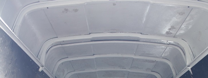

J'ai acquis récemment un T1 410d DA37 (6m de long) que je souhaite aménager en VASP. Après isolation intérieure de la caisse par liège projeté et laine sur les panneaux entre deux montants de la structure, je souhaite fixer des panneaux bois (qui seront eux-mêmes recouverts de feutrine) sur les parois latérales, et peut-être au plafond.
J'ai essayé de trouver un kit tout prêt sur internet, pour les fourgons utilitaires. Mais je n'ai rien trouvé d'intéressant ; on trouve seulement des aménagements bois pour les fourgons plus récents (Sprinter, etc.).
1) Sauriez-vous si et où on peut trouver un tel kit aménagement bois quelque part pour les parois latérales intérieures ?
2) Sinon, savez-vous sinon où on peut trouver un gabarit des panneaux à la dimension de mon fourgon, qui me permettrait de découper moi-même les planches aux dimensions parfaites ?

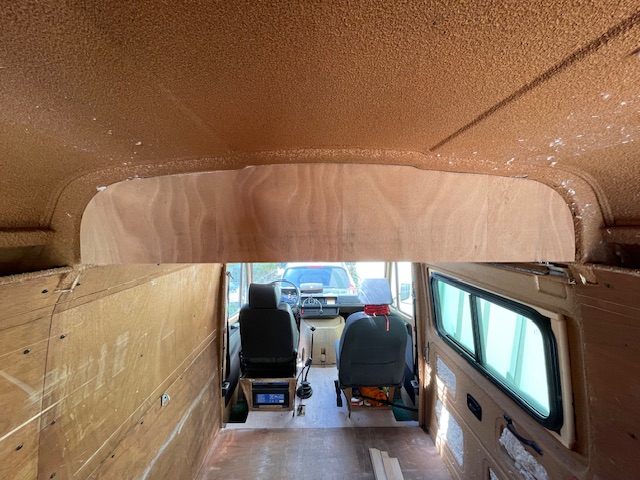

3) Enfin, comment opérer sur la partie plafond compte tenu de la courbure ? (voir photo ci-dessous) Suis preneur de vos conseils.

Salut ! Réponse tardive mais réponse tout de même.
J’ai fait les mêmes choix techniques que toi
, a savoir liege projeté et biofib trio, et arrivé au placage du toit j’ai hesité un moment..
J’ai commencé par ajouter des inserts filetés dans les trous deja percés des arceaux.. la dessus aucun regrets (j’ai du en poser une centaine dans le camion)
Dans un premier temps j’ai vissé a l’aide de ces nouveaux ancrages un contreplaqué de 10mm …
Propre mais un toit tout plat et les cotés restant a plaquer …

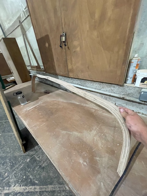

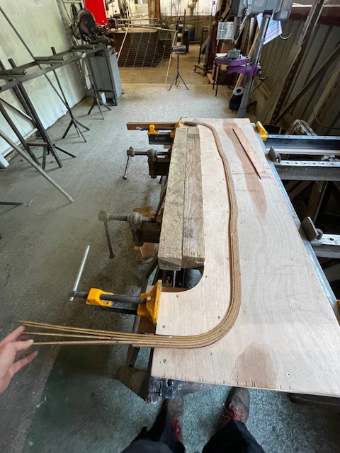

J’ai donc fini par me fabriquer un gabarit de la courbure de ces arceaux, puis un moule afin de presser 5 lames de contreplaqué 5mm (des bandes de 5cm de large) … j’ai donc mouillé mes lattes, que j’ai pressé dans le moule, puis que j’ai encollé a la colle a bois avant de presser a nouveau.

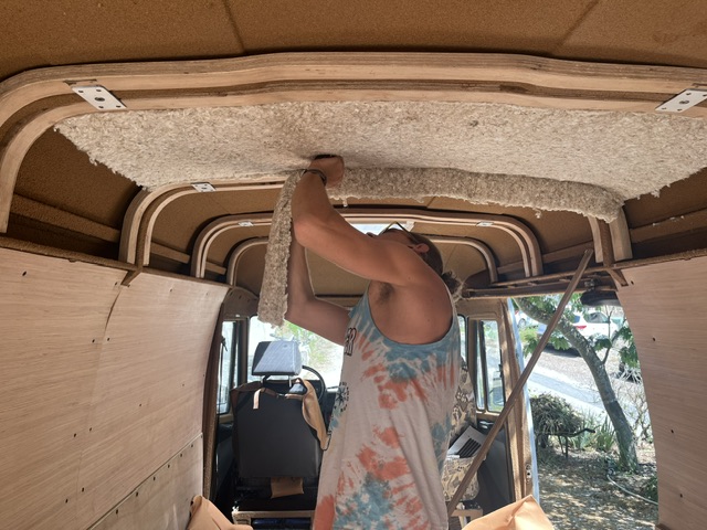

J’ai ensuite fabriqué des platines en acier 2mm afin de verrouiller ces nouveaux arceaux bois aux arceaux d’origine…
Ce qui m’a permis de visser du contreplaqué cintrable qui épouse parfaitement la courbure d’origine et m’a permis de gratter les quelques cm qui me permettent de me tenir debout.
J’ai bien sur isolé de laine végétale avant la pose !
Pour info j’ai toujours le moule à disposition et suis disposé à démarrer la fabrication en série pour la tribe !
Gabarit
Le moule, qui laisse 5x5mm soit 2,5 cm d’écart
La presse en action
Un arceau terminé
Arceaux fixé avec pose d’isolation

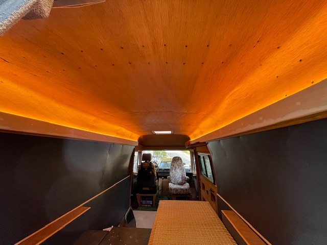

Et résultat final :)
Pour les panneaux latéraux j’ai juste envoyé des inserts filetés dans tout les sens, au niveau découpe bien plus simple,

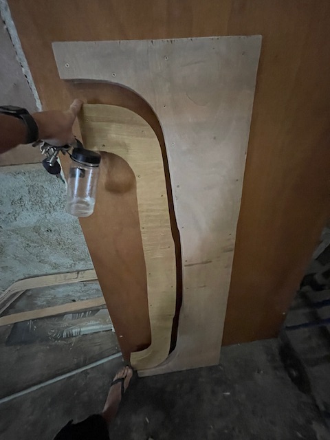

J’ai gardé le gabarit des gardes boues si ca t’intéresse…
Avec contre éclairage :p
