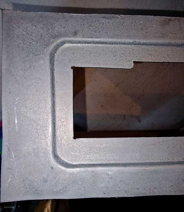

Messagepar 3singes » 01 AMvSam, 06 Jan 2024 10:53:22 +000053Samedi 2009 041040
J'ai échangé avec quelqu'un en Allemagne qui a acheté un panneau chez ce fabricant polonais. L'épaisseur est de 1mm, en acier galvanisé, et la qualité meilleure que chez Van Wezel ou Diederichs. Il m'a montré une photo, ça semble plutôt artisanal qu'industriel, avec des imperfections dans les finitions tout de même.

Messagepar yffic60 » 01 PMvSam, 06 Jan 2024 13:06:20 +000006Samedi 2009 040140
Les imperfections que l'on voit ne sont pas dues au fabricant mais à des modifications faites sur une pièce industrielle.
L'arrête supérieure a été faite à la disqueuse, on le voir aux bavures.
La découpe du centre a été faite en plusieurs fois,
d'abord des petits trous pour délimiter les angles, ensuite découpe à la scie à détourer.
Dans l'industrie on façonne les pièces avec des outils de découpe qui ne laissent normalement pas de bavures aussi grossières, quand les outils sont bien affûtés et qu'il n'y a le bon de jeu entre le poinçon et la matrice ;)
La photo montre une chute de pièce.
Par contre la tôle zinguée et l'emboutissage sont propres :D

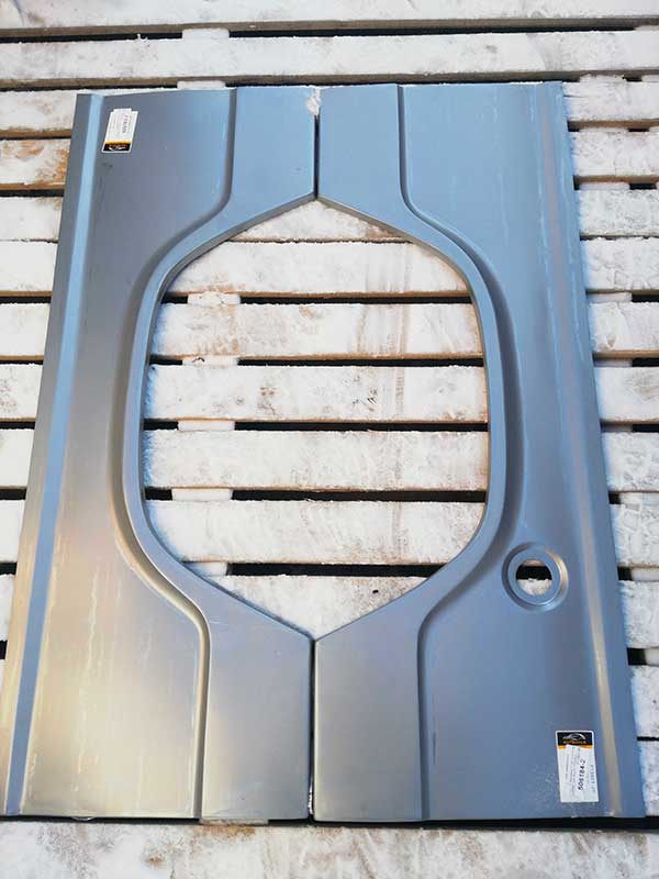

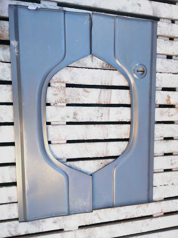

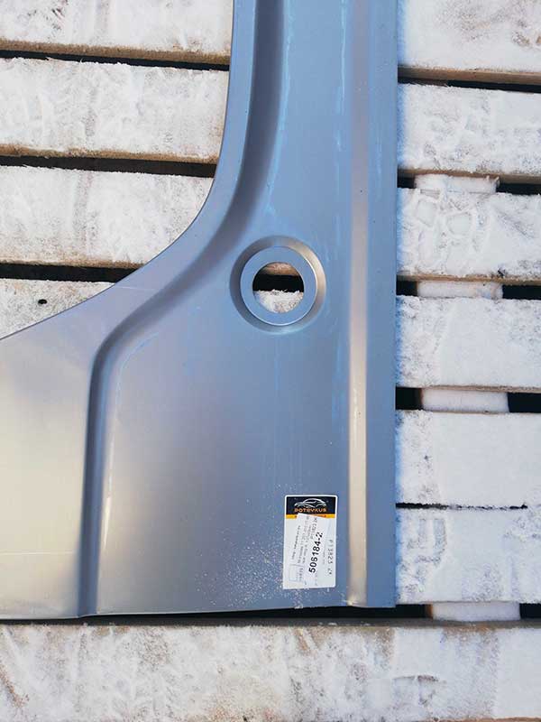

Messagepar 3singes » 01 PMvMar, 09 Jan 2024 12:55:59 +000055Mardi 2009 041240
J'ai eu quelques photos supplémentaires de la part du site polonais. Le fabricant s'appelle Potrykus.

Messagepar Freid » 01 PMvVen, 12 Jan 2024 17:06:46 +000006Vendredi 2009 040540
Impossible à l'oeil de savoir si ce sont des bonnes tôles ou pas.
Celle-ci sont en apprêt noir, certaines sont en galva (léger le galva, faut pas déconner non plus)
J'en ai acheté plusieurs de provenances différentes, et même chez le même fournisseur, j'ai des noires et des galva.
Certaines viennent d'Angleterre ce que je ne conseille pas depuis le Brexit (la taxe n'étant pas avantageuse), d'autres des pays de l'est.
Mais comme je restaure un truc assez rare en Europe volant à gauche et double portes coulissantes , je n'avais pas le choix que de commander chez les British (porte latérale à gauche et bas de caisse qui va avec) qui avaient des tôles qu'on ne trouvait pas du tout ailleurs.
Donc pour résumer, tu achètes de la tôle adaptée à ton camion, et tu adaptes et redresses ce qui n'est pas top.
C'est moins bien que les tôles d'origine, mais on n'a pas le choix.
ET comme ce sont les pays de l'est qui ont racheté les moules de presse, je pense qu'ils sont tous fabriqué par une seule boutique à la base puis distribuées par pleins d'autres...

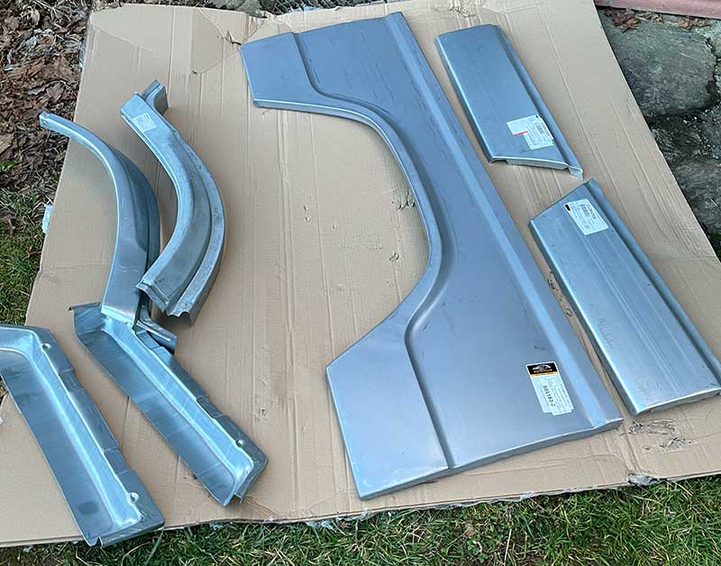

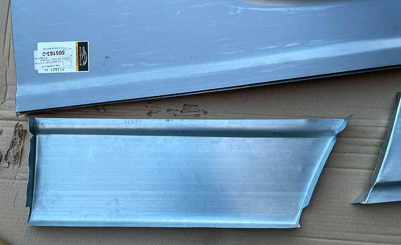

Merci pour les infos.
Voilà quelques photos des panneaux reçus de Pologne. 12€ seulement de frais d'envoi par transporteur, environ 250€ le tout.

Messagepar Freid » 01 PMvMer, 31 Jan 2024 16:54:19 +000054Mercredi 2009 040440
Ça n'a pas l'air déconnant, c'est même plutôt propre visiblement.
Bon, tu auras forcément un peu de retouche à faire pour les ajuster, mais c'est une bonne base de travail pour une restauration dans les règles.
J'ai sensiblement la même qualité pour des tôles de Vw
