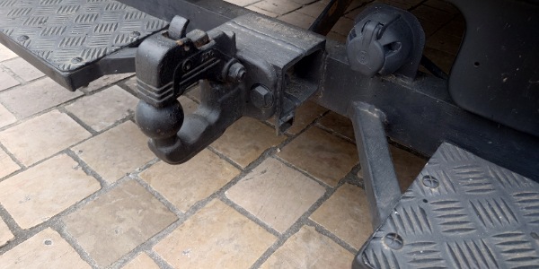

Messagepar WeedY » 01 AMvMar, 29 Oct 2024 00:08:05 +000008Mardi 2009 041240
Voici des photos de la boule d’attelage et sa fixation sur le marche-pied.
Image Image Image Image Image

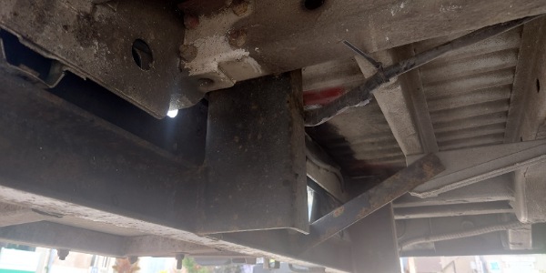

Messagepar rsgqkweekkk » 01 PMvMar, 05 Nov 2024 16:26:02 +000026Mardi 2009 040440
Yo, voila avec force retard les images de l'attelage d'origine, si ca peut aider.
