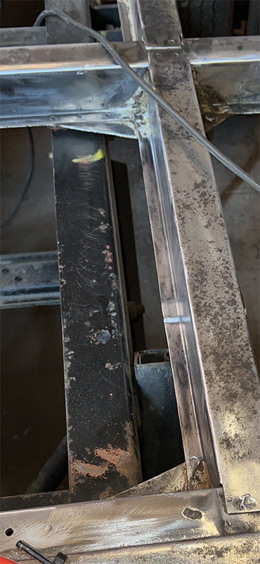

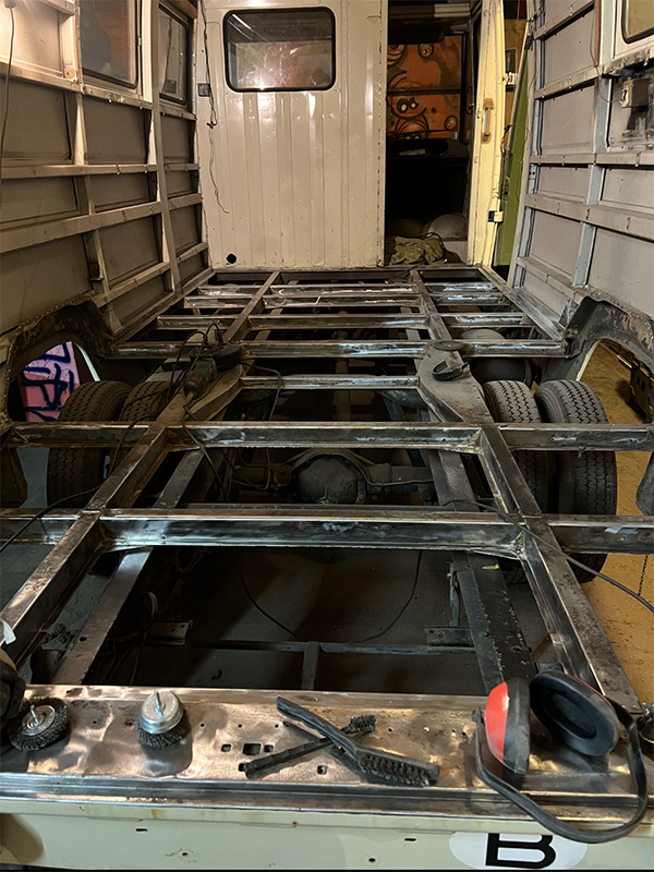

Messagepar Telestrat » 01 PMvVen, 24 Fév 2023 18:37:28 +000037Vendredi 2009 040640
Salut tout le monde!
Voilà, on revient poser quelques questions suite à l'achat du 508D posté au dessus. Après plusieurs visite et de nombreuses observations on a donc décidé de l'acheter. Finalement, on pense avoir fait une bonne affaire, pour le moment il y a des surprises évidemment mais rien de trop méchant ou hors de portée pour nous.
On a commencé a poncer le faux châssis et on a bien avancé. On compte passer du Brunox dessus qui est un convertisseur de rouille+un apprêt epoxy, les deux en 1, ensuite peinture. J'arrive quasiment au bout du ponçage mais il reste les coins avec de la peinture, et je me demande si c'est vraiment nécessaire de les poncers jusqu'a l'acier ou si ca suffit comme ca ou avec un léger coup en sachant que ca va être le même traitement, brunox+peinture? :)
Voilà, toutes réponses sera une grande aide
a+ ;)
