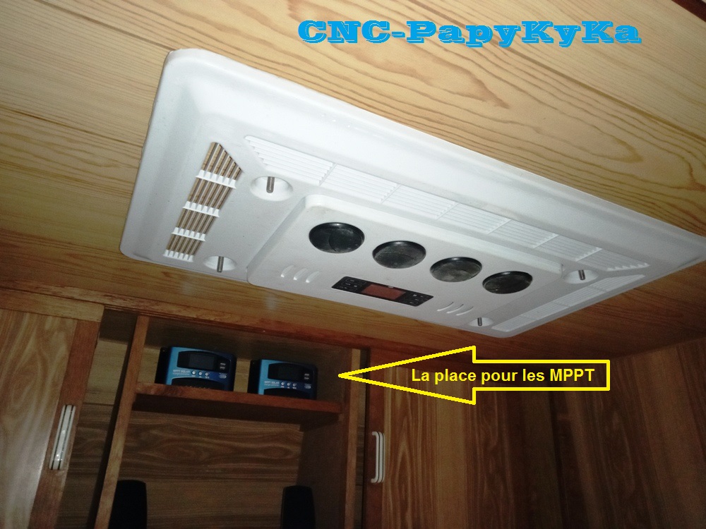

Messagepar PapyKy » 01 AMvJeu, 01 Sep 2022 11:54:06 +000054Jeudi 2009 041140
Personne ??
La pose des joints extérieurs est en place, et centrée dans l'ouverture du toit.
Une latte de bois a été insérée entre la tôle alu extérieur, et la garniture du plafond,
qui on été fixés intérieur mais aussi extérieur avec des vis tout les 50 mm (+/-)
La plaque de fixation des deux MPPT est découpée pour entrer dans la face de l'ouverture de l’armoire.
Au centre de l'armoire qui va recevoir l'écran et les régulations 'solaire'
Reste les câbles qui doivent traverser le toit, avec les câbles des panneaux solaires,
mais aussi l'alimentation du projecteur en rampe LEDs sur l'avant du toit.
Et d'autres, avertisseurs sonores ??  Image  Oui, cela va faire du bruits.
A plus, pour les suites, PapyKy.

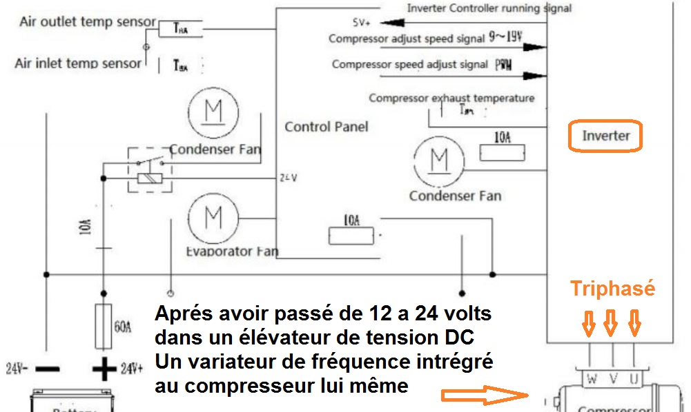

Messagepar PapyKy » 01 PMvJeu, 01 Sep 2022 19:21:42 +000021Jeudi 2009 040740
Salut BUZZ, tu a put te rendre compte par toi même !!.
En ce qu'il peut être réalisé par PapyKy,
et cela a toujours été comme cela, son père l'a bien initialiser au Image
a
Image  La suite... le câblage du climatiseur...
Les câbles de 50² sont placer sur l'élévateur de tension en 24 Volts,
qui sera par la suite transformer en triphasé pour le compresseur,
qui est un moteur bursless sans ballet.
Donc cette clim, peut être alimenté, soit en 12 Volts mais aussi en 24 Volts.
si l'on ne passe pas par l'élévateur de tension 12/24, fin de l'explication Image
Et faire deux trous dans le toit, qui est composé de tôle, isolant, et garniture intérieur,
le tout fait +/- 30 mm, donc, avec un fraise a cloche a plaquettes carbure.
Cela ne pose pas de probleme, et est vite réalisé, et qui plus est, est propre,
un simple coup d’abrasif, et c'est réalisé.
Les deux régulateurs MPPT des panneaux solaire, y seront connecter,
avec les deux connexion cuivre de fabrication PapyKy.
Il faut beaucoup réfléchir pour concevoir tout cela !!, Image  Oui, mais c'est du 'PapyKy'

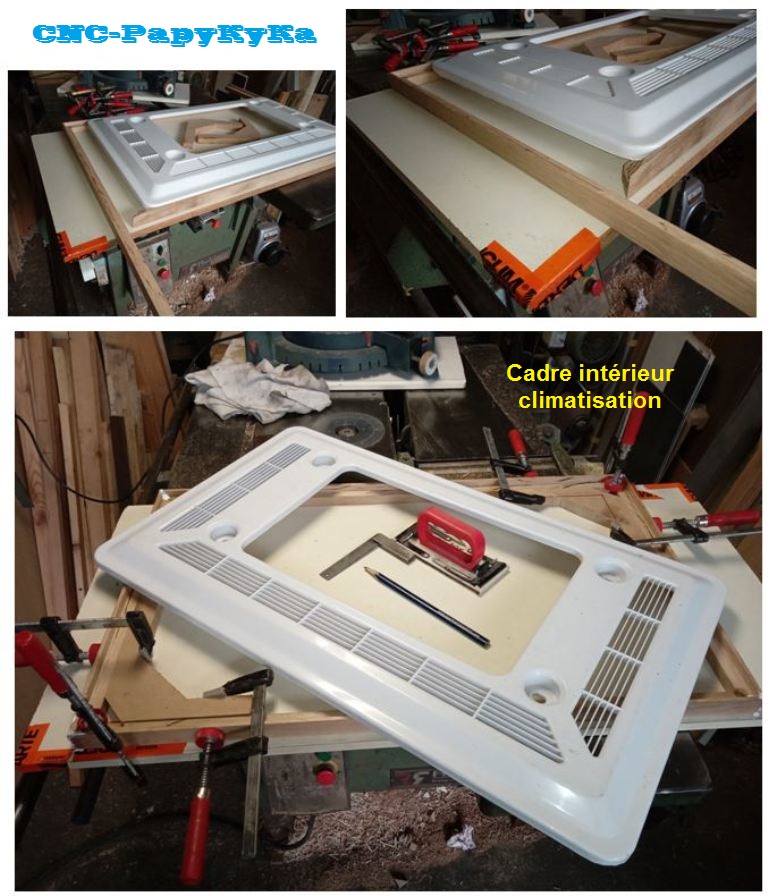

Petite imperfection dans la présentation intérieure de cette clim...
Pour y placer les quatre bouche trous en PVC, (fourni avec la climatisation)
Donc, PapyKy pense encore a un Image en bois...
Un cadre de 'chêne' pourrait voir le jour, pour finir le montage,
et de ce fait, être plus cohérent avec l'aspect général de THC-650.
Je sais que cela n'est pas utile, mais...
A plus, PapyKy.

Messagepar PapyKy » 01 PMvVen, 02 Sep 2022 12:57:17 +000057Vendredi 2009 041240
Salut Christophe,
En en voilà encore la preuve.
J'ai regardé si j'avais des chutes 'chêne' pour ce cadre.
Suivant les dimensions pour ce cadre de finition.
Qui est descendu assez pour placer les bouchons de finition.
Et ensuite, le placement des MPPT, qui est posé dans une rainure,
qui sera maintenu en place par deux blocs aimantés, prévu pour les portes d'armoire.
Plus simple que cela....
Et tout cela sera 'caché', mais il y aura une petite boite qui fera du 220 Ac pour l'écran PC,
qui servira aussi d'écran pour la TV par satellite.
A plus, PapyKy.

Messagepar PapyKy » 01 PMvSam, 03 Sep 2022 12:38:27 +000038Samedi 2009 041240
Bon WE à tous.
Un peu de technique du bois.
J'ai du temps pour réaliser le cadre en bois, donc...
La suite a plus tard, PapyKy.

Messagepar PapyKy » 01 PMvSam, 03 Sep 2022 20:20:39 +000020Samedi 2009 040840
Salut & bonsoir.
Merci a toi.
Voila l'équipement batteries sur le THC-650.
En deux groupes, sur deux alternateurs.
Un groupe pour le démarrage, et un pour les servitudes.
Si tu veux en savoir plus....
https://cnc-papykyka.xooit.be/t1661-Pap ... on-THC.htm
La suite..
Les deux autres angles sont coupés et ajustés.
Reste à attendre demain pour la suite, PapyKy.

Messagepar PapyKy » 01 PMvDim, 04 Sep 2022 20:33:40 +000033Dimanche 2009 040840
La suite ??
Cela parait simple a réalisé !! Image Oui, c'est ce que croie beaucoup de 'novice'.
Mais comme c'est Dimanche, PapyKy, c'est un peu reposé.
Messages: 1078

Messagepar PapyKy » 01 PMvLun, 05 Sep 2022 18:33:16 +000033Lundi 2009 040640
Merci à ceux qui on passé dire un mot.
Au autres d'avoir regarder le Image
Pas fait d'images sur l'usinage des coins du cadre,
A vous d'imaginer, comment papyKy a fait,
je peu vous dire que cela fut découpé à la circulaire sur un guide,
qui fut maintenu à la verticale, pour caler le cadre dessus pour les coupes.
Reste à laisser la colle faire son travail, jusqu'à demain.
Il reste à ajuster l'extérieur qui dépasse du cadre.
Puis viendra la finition à l'abrasif, et la protection du bois.

Messagepar PapyKy » 01 PMvMar, 06 Sep 2022 16:50:03 +000050Mardi 2009 040440
La fin du Image bois.
Serre joints retiré, reste a couper ce qui est de trop a la 'scie japonaise'.
Remplacement de l'abrasif sur le 'touret' a bande.
Car il y a beaucoup encore pour avoir un coin arrondi parfait.
Après avoir passé de l'abrasif fin '220' a la main, de l'huile de lin...
Le placement, n'est que provisoire, pour un test,
j'ai du recouper les 'fer' de fixation de 10 mm de chaque côté,
pour ne pas à avoir à réaliser des découpes dans le cadre en bois de chêne.
Cela présente mieux comme cela !! Image Oui, PapyKy le retira encore,
pour une seconde couche d'huile de lin, et ensuite de cire d'abeilles.
Et un joint de mousse sera posé entre le cadre et la garniture du plafond.
