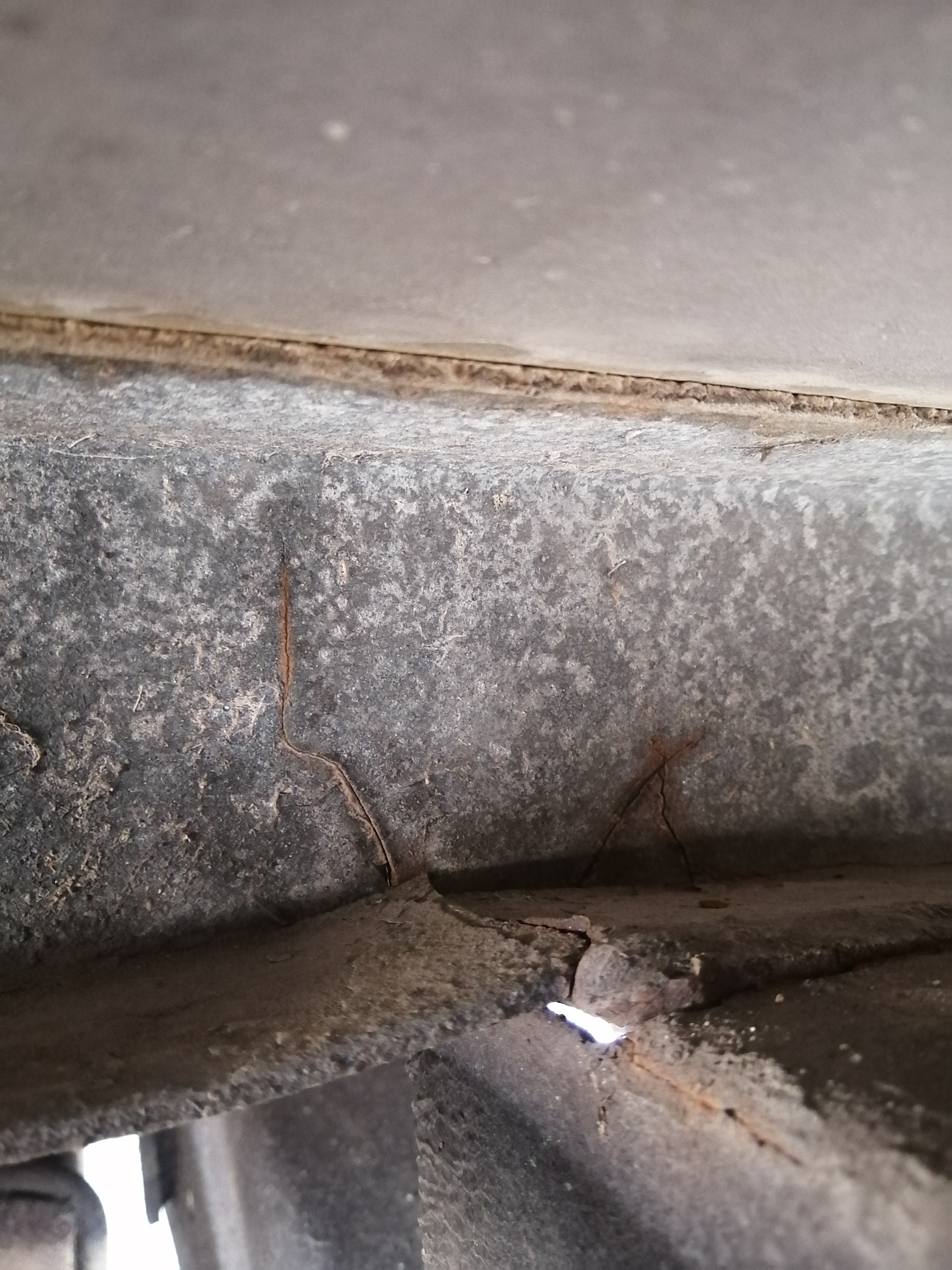

Ola,
Je viens de checker le camion et...
J'ai une traverse qui a du souffrir de la route...
C. Est celle qui se situe au niveau des roues arrières.
Encore trois autres sur la fin de la caisse.
Croyez vous que ça craint trop d'attendre deux mois pour être en Turquie ou mieux vaut que je cherche ici en Albanie ?
Les autres sont nickels, ne présentes aucune fissure...

Je pense qu'il faut que tu surveilles, voir que tu fasses des repères au marqueur pour voir l'évolution.
Et en fonction, tu avises si ça peut patienter ou si ça doit être fait urgemment.
Il est lourd ?, très lourd ?

Yo,
Je ne suis pas passé sur la balance mais je suis aux 7,5 tonnes.
Mais au kosovo puis en Albanie ils ont la sale habitude de mettre des dos d'ane un peu partout et surtout de ne oaa les indiquer histoire de passer dessus tout droit... :twisted:
Je pense que ça vient de la surtout.
Mes cuves d'eaux sont après, j ai 400 litres sur le porte à faux, ça ne joue pas en ma faveur sur un dos d'ane !
Je vais noter aux marqueurs et surveiller...

Messagepar Freid » 01 AMvVen, 03 Déc 2021 08:06:22 +000006Vendredi 2009 040840
Ah oui, c'est une expérience intéressante dans la mesure où ça pourrait me faire repenser la position des cuves d'eau plus centrée dans un camion :idea:
Arhf, saloperie de ralentisseurs :twisted:
Mais si j'ai bien vu, c'est la partie entre le châssis longitudinal et le bord extérieur du camion, sur cette traverse, qui est cassé. Et c'est au niveau du train arrière.
Donc je ne pense pas que les cuves soient responsables de ce truc, enfin pas tant que ça, même si ça joue en défaveur...

Messagepar badibulle » 01 PMvVen, 03 Déc 2021 14:41:08 +000041Vendredi 2009 040240
Je suis assez d'accord pour les cuves qui ne sont pas responsable. Je penche plus pour les dos d'âne à la con....

Salut, si ce n'est pas réparé/renforcé, pour éviter la propagation des fissures, tu peux y faire un petit trou pile au bout, ça réparti les contraintes et stoppe la fissure.

Ça n'a pas bougé.
On arrive en Turquie la semaine prochaine, je vais pouvoir solutionner ce problème.

STF a écrit:Salut, si ce n'est pas réparé/renforcé, pour éviter la propagation des fissures, tu peux y faire un petit trou pile au bout, ça réparti les contraintes et stoppe la fissure.
j'allais proposer la même et oui surveiller mais rien d’inquiétant a mon humble avis
