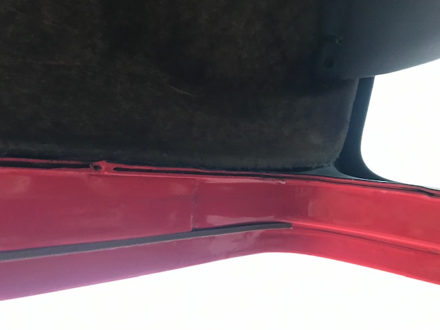

Bonjour à tous!
Je rencontre un problème d'infiltration sur mon 308D. De l'eau s'écoule de la jointure entre les deux tôles qui forment le contour des portes avant. J'ai l'impression que cela vient de la gouttière entre la rehausse et la carrosserie. Que puis je faire pour stopper cela?
Merci pour vos conseils.

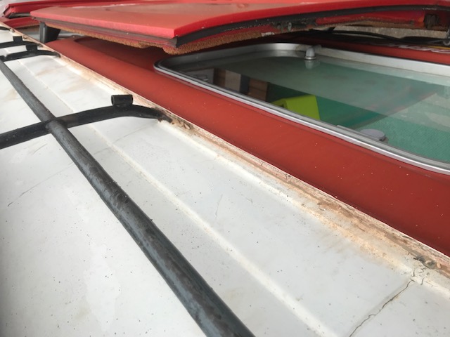

On dirait que ton pied de galerie est passé à travers.
Tu la dépose, tu répare comme il faut la rehausse, tu fais un nouvel essai au cas où puis tu détords le pied de la galerie, tu repose et tu évites les grosses branches après, ou de trop raser les murs.
