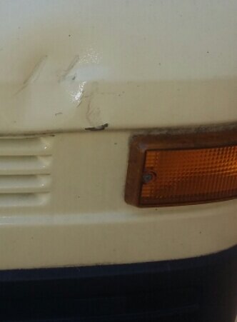

N'ayant pas de cul☺j'ai reculé avec une camionette et j'ai heurté mon aile avant gauche de mon 407
Je voudrais savoir si je peux demonté cette aile pour refaire tranquilement la rep.?
Et pas où?

La réponse est non.
Les ailes ne sont pas démontables.
T'as pas accès à cette zone par le compartiment moteur ?

Disons que j'ai pas bien vu si on peut passé par l'interieur

Malheureusement pas d'accès à cette zone, je connais bien
juste derrière il y a une gaine d'aération
c'est d'ailleurs un gros problème pour luter contre la rouille de tout l'avant
dans ton cas il faut que tu trouves un carrossier qui a un appareil qui permet de redresser sans avoir d'accès
ça consiste à souder des petits clous et ensuite à tirer dessus avec une espèce de tire clou à inertie.
je ne sais pas comment cet appareil s'appelle, mais j'ai regardé un carrossier s'en servir et c'est très efficace.

Tu peux qu'en même regarder en démontant le clignotant (embase comprise)
tu pourras ainsi, te faire une idée de toi même.
