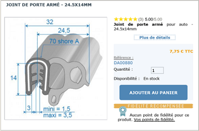

Tu peux chopper toutes sortes de joints armés chez comptoir auto :
J'en ai acheté et c'est de la bonne came pour beaucoup moins chère que chez Mercedes.
