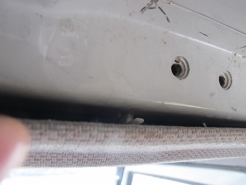

Est-ce que quelqu'un saurait retirer le "plafond" qui est au dessus de la cabine?
J'ai vu qu'il y avait plusieurs trucs en plastique blanc qui le tiennent, il y a même une petite patte, mais j'ai beau appuyer vers le haut, vers le bas, rien ne se passe... Je n'ose pas forcer, je suppose qu'il y a une astuce
truc du toit.jpg (48.28 Kio) Consulté 5734 fois
Mon mari m'a supplié de virer le gyrophare, qu'il trouve ridicule :) , mais il faut le dévisser de l'intérieur et c'est derrière cette plaque...
Merci!

jujum a écrit:Mon mari m'a supplié de virer le gyrophare, qu'il trouve ridicule :)
Pff il est pas marrant to mari. Il aime pas jouer au pompier ou au docteur ? ;)
La petite patte que l'on voit sur la photo me fait penser qu'il y en a sans doute d'autres tout autour du ciel de toit.
J'essayerai de faire levier (délicatement) dans l'espace déjà ouvert pour débloquer une autre patte, et ainsi de suite.
Mais il faut aussi penser au remontage :lol:

Bon je vois que tu préconises la méthode dite "à l'arrache", à laquelle j'ai déjà pensé, mais que j'aurais bien aimé éviter, car je compte remettre ça tout de suite après...
Il y a plusieurs attaches de ce genre de ce côté du ciel de toit, peut-être 5 ou 6. On dirait des grosses chevilles, avec à leur base cette petite patte dont je n'ai pas compris l'utilité...
Une de ces fixations à l'air d'avoir été retirée à moitié et remise toute tordue, sans doute avec un bon coup de marteau... En tout cas le ciel de toit n'est plus collé au plafond là où elle est, alors je voudrais pas trop faire la même chose sur toute la longueur du truc!

Messagepar loiseleur » 01 PMvMer, 03 Juin 2020 15:28:15 +000028Mercredi 2009 040340
Ça ressemble à des agrafes .
Il y en a mille sortes : https://bit.ly/2XTSY3O
Si c'est bien ça, faire levier est la seule solution pour les déclipser.
Il faut faire levier au plus près des agrafes et les faire sauter une par une.
Avec une spatule en plastique un peu souple ça se fait bien.

Messagepar jim » 01 PMvVen, 05 Juin 2020 16:58:49 +000058Vendredi 2009 040440
en effet il faut declipser toutes les ptites agraphes en plastique, certaines casseront mais tu pourra les remplacer par des neuves , ça coute 3 fois rien.
et l'outil idéal pour enlever ces agraphe en plastoc c'est ça :
https://www.amazon.fr/Silverline-927687 ... B005DQ7ZEU
amuses toi bien ;)

Bon on n'a pas l'outil magique en magasin, mais bon l'idée serait d'appuyer à la fois en haut et en bas pour la sortir (faire levier, quoi!)...
J'ai pensé que je n'avais pas essayé un truc avec la petite patte, c'est de la tirer vers moi en même temps que je fais levier... J'ai essayé de la pousser vers le haut et le bas (la patte qui est accrochée perpendiculairement à la cheville et que l'on voit sur ma photo) mais j'ai pas tenté ça...
Elle doit bien servir à quelque chose quand même!

Hé bien en fait la petite patte , c'était rien du tout, en tout cas pas de mécanisme secret là-dedans :lol:
Une clé de 17 comme levier et voilà le travail, juste une agraphe cassée (mais au remontage le ciel de toit est quand même bien.
Gyrophare enlevé, trous fibrés, mastiqués, et bientôt bombés...
