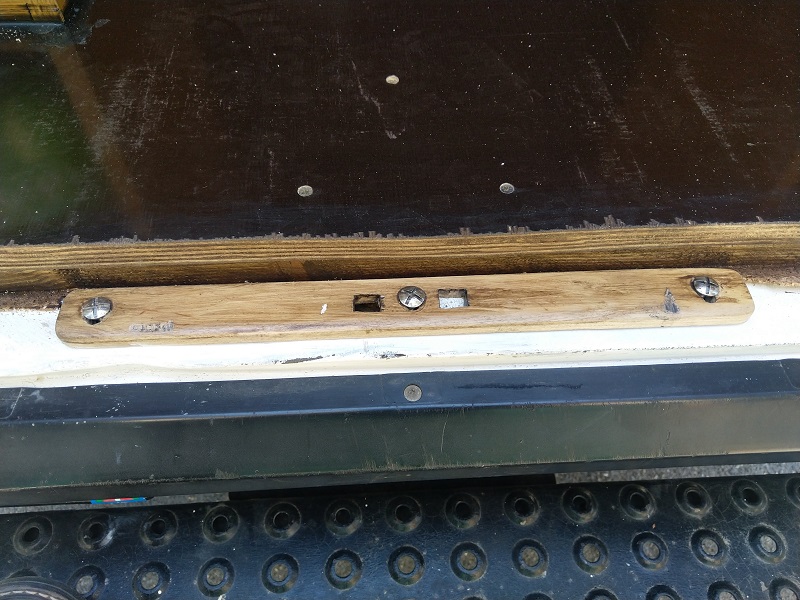

Bonjour Erwin,
Si c'est bien ça dont tu parles, j'en ai refait un dans une latte de sommier (bois dur mais souple), pour mon 308D33:
cale porte.jpg (187.28 Kio) Consulté 3724 fois
Je peux t'envoyer les mesures, si c'est bien ce que tu cherches :idea:

Messagepar Erwin » 01 PMvMer, 06 Mai 2020 16:15:22 +000015Mercredi 2009 040440
El Grando Magnifico!!
That's it Dude, je veux bien les dimensions du machin! Je pensais le faire en plastique mais pourquoi pas en bois, je verrais bien, merci beaucoup.

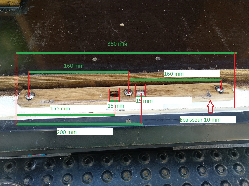

Messagepar Farmy » 01 PMvJeu, 07 Mai 2020 13:24:30 +000024Jeudi 2009 040140
cale porte.jpg (198.49 Kio) Consulté 3694 fois
308D33 de 1991, 4 cyl., 79 cv

Messagepar Erwin » 01 AMvVen, 08 Mai 2020 06:06:09 +000006Vendredi 2009 040640
Merci!
