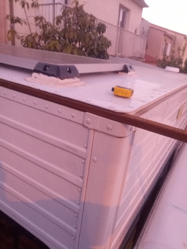

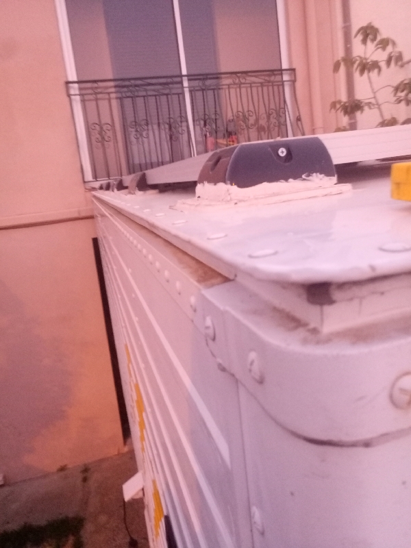

Autre point sur ma caisse j'ai la possibilité de glisser des barre en 20/20mm sur les côtés et le devant comme vous pouvez le voir sur les photos ci-dessous :
Bien sûr les tube seront fixées avec des boulons/écrou de l'intérieur de la caisse plus des renforts en équerre sur les côtés du devant de la caisse pour maintenir le tout.
Ma question a ce sujet et de savoir si d'après vous ça pourrait tenir ?

j'ai un poste un spark 130 niveau épaisseurs les tube en 20x20 de brico depo son a 1.5mm j'ai tester c'est vrai que ca perce vite et je me demande si ca va tenir a la longue,
sinon des avis sur le fait de fixé les tube sur les coté comme sur la photo ?

Pour le montage sur ta caisse, je ne saurais te dire.. il faudrait pouvoir la voir en vrai pour évaluer la solidité de la structure porteuse, et encore.. Désolé..
Aprés, rien ne t'empĉhe de te prendre là, mais aussi de renforcer les montants et de faire vraiment porter là dessus, en ajoutant des renforts à 45°, tu es en PL, tu peux te permettre plus de choses qu'en VL, profites-en ;)

fait toi pas chier avec du tube de 1.5, passe dans une métallerie ou chez un fournisseur et prends du tube "normal" 2mm, tu me dira 0.5mm c'est rien, mais pour ta soudure ça changera tout et en résistance c'est pas la même (bon ça fait 25% de matière en plus)
si t'es en PL fait toi pas chier à économiser le poids
là ou tu veux te placer, ça devrais tiendre, faut juste voir si les efforts ne provoquent pas des déformation qui pourrais nuire à l'étanchéité
si tu fait un caisson rigide et qu'il est bien accroché à la caisse, y'a pas de raison que ça bouge, pas besoin de mettre des jambes de force dessous
tu peux par ex, juste te prendre sur le devant de la caisse
