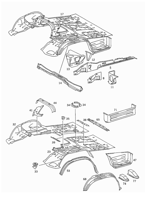

Bonjour à tous,
Quelqu’un pourrait m’envoyer des photos de la partie supérieure du support de cabine, en haut du silent bloc? Les miens sont HS, cette pièces n’est plus dispo, et je dois en refabriquer. J’ai surtout besoin de voir le profil de la tôle qui est posée sur le silent bloc.

Messagepar AntoninT2_814 » 01 PMvVen, 21 Fév 2020 20:32:49 +000032Vendredi 2009 040840
Ça y est « normalement » je suis sauvé, j’ai recherché la référence de la pièce sur le site Nemigaparts, et je suis aller chez Mercedes avec la vue éclaté de la cabine, et la nomenclature. Ils étaient étonnés.
Les mecs étaient sur le cul car après vérification sur leur logiciel, il s’avérait que j’avais bien les mêmes références qu’eux.
Finalement les pièces étaient dispo, alors que par téléphone le gars était catégorique...
Les pièces sont commandées et viennent d’allemagne, alors faut pas encore crier victoire.

Messagepar AntoninT2_814 » 01 PMvVen, 21 Fév 2020 20:57:52 +000057Vendredi 2009 040840
C'était cette pièce, le repère 11 :

Messagepar STF » 01 PMvVen, 21 Fév 2020 23:49:35 +000049Vendredi 2009 041140
Ça m'etonnais aussi un peu vu qu'on en trouve encore pour 508 et que c'est la génération d'avant.
Par contre le changement est galère, j'espère que c'est amélioré sur le tiens.. rêvons un peu .. :roll: :mrgreen:
