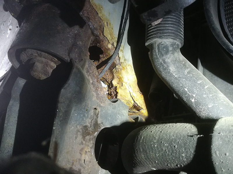

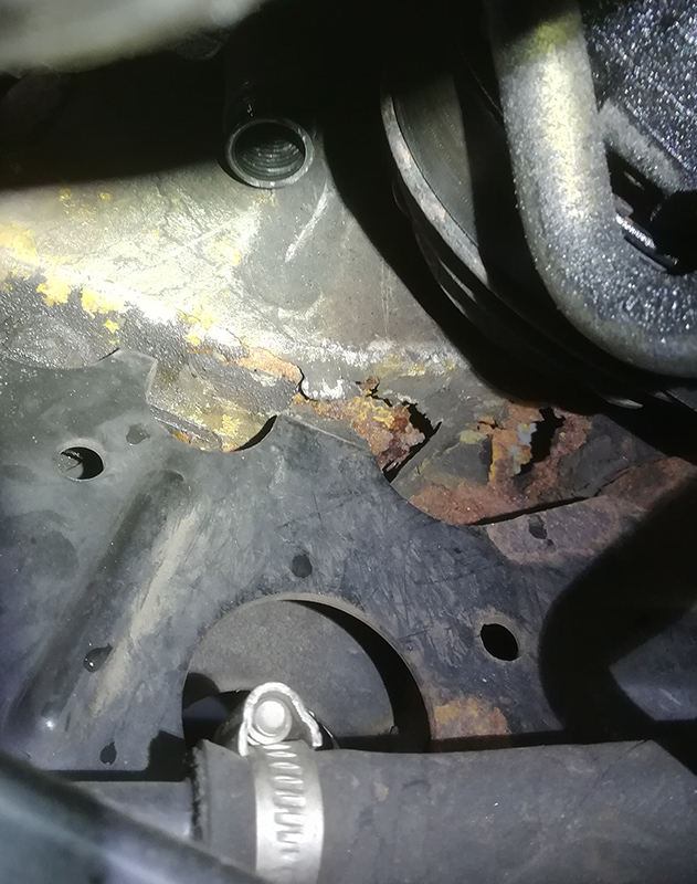

Il y a peu j'ai fait la vidange de mon Vito 2003 fraichement acquis et j'ai remarqué que le châssis au niveau des supports moteurs était gravement attaqué, avec des gros trous assez inquiétants.
Je m’étonne que l'ancien proprio ai pu faire passer cela au CT en mars 2019. Sur le CT il y avait en défaillances mineures "corrosion chassis impossible à vérifier" car les endroits exposés sont blaksonnés, mais là c'est pas blaksonné.
J'ai découvert plusieurs autres surprises qui me font beaucoup douter de l'honnêteté de l'ancien proprio, pour rester gentil, mais ça c'est trop problématique si ça lâche, puis dans 2 ans je me retrouve sans CT, si ça tient d'ici là.
Pour moi le véhicule n’aurait pas pu être vendu dans cet état et le proprio s'est arrangé avec le garagiste pour faire passer le CT, vous en pensez quoi ?
(Je joins deux photos, on voit pas super bien mais ça donne une idée.)

Là ouais, sans te mentir c'est dur d'etre optimiste quant a ton prochain controle. Le vito c'est un nid a rouille comme tous les autres, rares sont ceux qui sont pas bouffés partout en dessous, bas de caisses, puis longerons..
Là si tu veux garder ton bahut y a du gros taf, a pas faire faire par n'importe qui. Ou alors tu commence ton deuil et tu desosse pour vendre en pieces. Ou roule pendant deux ans avant avec..si le ne le trou en met pas en danger.
Concernant le vendeur je me prononcerait pas, mais faut toujours garder un truc a l'esprit: le CT ne sert qu'a pouvoir faire ses papiers, c'est tout. Parfois quand on veut vraiment un truc on arrive tres bien a pas se formaliser de choses qu'on trouve pas tres normales, on le veut notre jouet! Perso je connais meme des ct où t'envoie juste un billet et ta carte gris et hop ca revient avec la vignette du Ct :mrgreen:
Ca reste des humains corruptibles, et comme le disent si bien les textes "soumis a l'apreciation du controleur": c'est cool quand c'est dan snotre sens, moins quand on se fait avoir.
Si veux tenter d'annuler la vente tente, mais attend-toi a de la sueur et des larmes...a voir peut-etre avec ton assurance si t'as une protection juridique.

Acheté fin Juillet, je m'étais dit non à la visite, puis j'ai pas suivi mon instinct. Depuis je regrette tellement d'avoir vendu mon Sprinter et acheter ce Vito poubelle... Bref, c'est comme ça maintenant.
Oui mon idée est de faire annuler la vente. Il y avait déjà trop de problème pour que ça vaille le coup et là avec la rouille perforante c'est juste non quoi. Donc oui contact avec l'assurance pour voir ce qu'ils en disent déjà.
