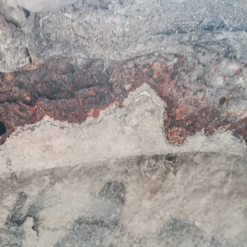

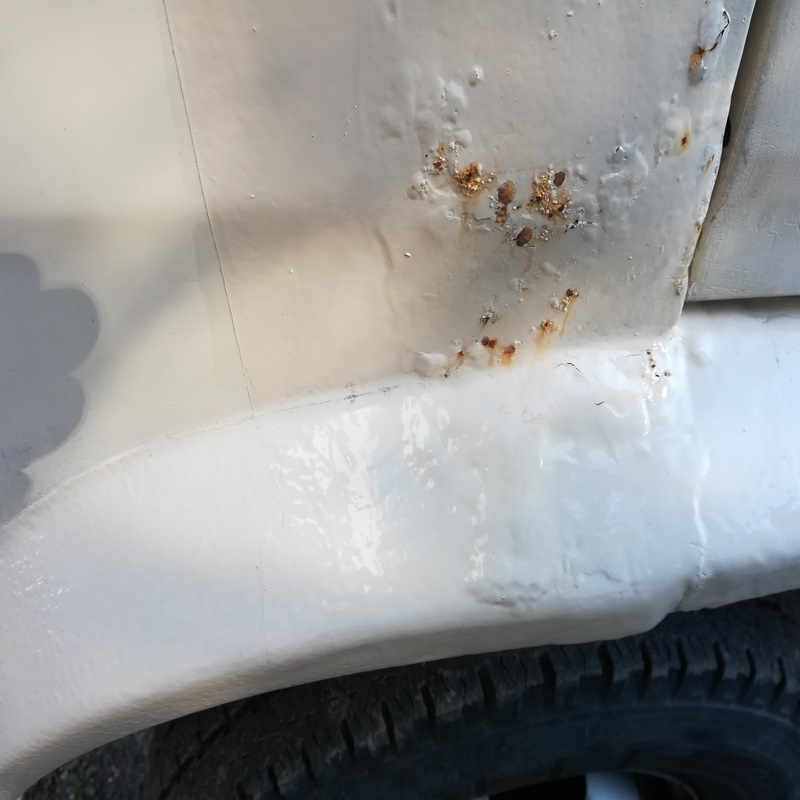

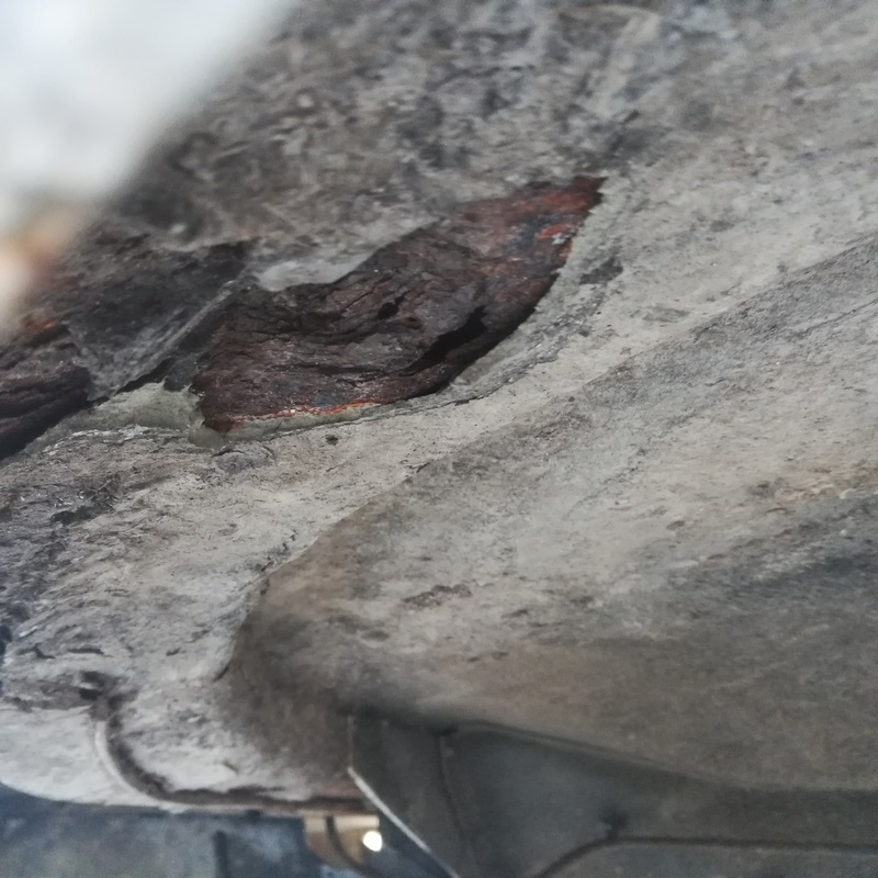

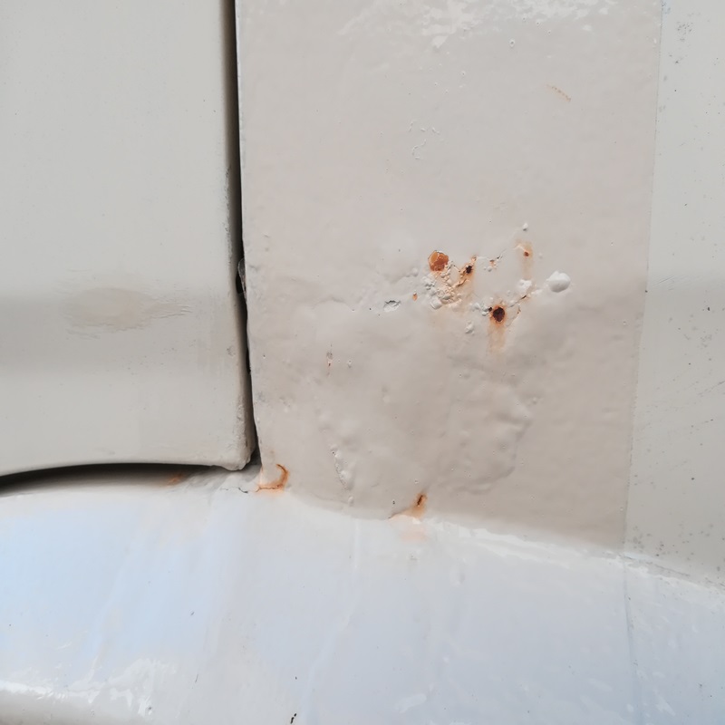

Messagepar ALAIN79 » 01 AMvJeu, 21 Mar 2019 10:48:07 +000048Jeudi 2009 041040
Salut voici les photos
EXTERIEUR AVG
IMG_20190321_092228 (Copier).jpg (133.3 Kio) Consulté 8379 fois
iNTERIEUR AVG
IMG_20190321_092245 (Copier).jpg (219.55 Kio) Consulté 8379 fois
EXTERIEUR AVD
IMG_20190321_092351 (Copier).jpg (91.99 Kio) Consulté 8379 fois
Interieur avd
IMG_20190321_092403 (Copier).jpg (242.87 Kio) Consulté 8379 fois
Donc j'hésite entre aile complete ou la piece de réparation.

Messagepar oratof » 01 PMvVen, 22 Mar 2019 21:12:12 +000012Vendredi 2009 040940
c'est deja bien rongé. comme Crocozorus , changer l'aile c'est une chose, mais derrière il y a la structure qui demande certainement a être restauré aussi. sans compter le passage de roue.
tu as de quoi souder ?
c'est encore rattrapable mais faut un minimum de matos quand même. j'imagine que tu as déjà fait la démarche d'aller voir des carrossiers artisans...
les zones rouillées ont déjà été réparé au mastic ?
oratof
Messages: 1165
