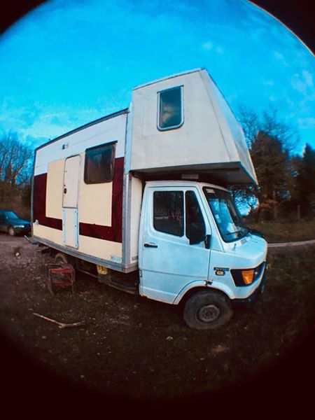

J'ai un 410D de 92, dont le moteur a serré il y a quelques mois. Après une recherche d'un nouveau moteur assez fastidieuse et non fructueuse, j'ai laissé tombé car le camion est pas en assez bon état pour y investir de tels travaux. J'ai alors décidé d'investir dans un nouveau camion, solide et en bon état. Je viens d'opter pour un 508D plateau 33000 bornes, comme neuf, pour y poser la caisse de mon 410 qui elle était encore nickel.
Faut-il préférer mettre la caisse directement sur le châssis avec faux châssis ou sur le plateau?
Les paramètres techniques: le 508D pèse 2,3T, châssis 4m, plateau 4,20x2,20
et la caisse du 410 est assez lourde (23m3, bois résiné) et mesure 4,7x2,30
Ai-je le droit à une caisse plus longue et large que le plateau (j'ai lu que non mais..?)
Comment mettre une caisse sur un châssis en règle, en cette période de répression?
Est-il possible, et utile de passer en CG collection en même temps qu'une éventuelle modif. de carte grise?
J'avoue que je suis perdu dans cet océan d'infos... Mais j'ai l'énergie pour faire au mieux possible, j'ai choisi un camion neuf pour ne plus jamais avoir à en changer et pouvoir bosser (charger mes tapis de danse et mes petites enceintes, je suis animateur & breakdancer) et vivre dedans (avec ma femme également danseuse, une vie de pirate romantique quoi).
Merci pour votre aide

bon alors 508d même avec 33 000 c'est pas non plus neuf ça a quand même 40 ans
pour ce qui est de mettre la caisse direct sur le châssis, je crois que les châssis de 508 et de 410 sont différents;
écartement des longerons et peut-être forme ( c'est pas un profilé tout droit)
du coup techniquement parlant il faudra faire des modifications ou adaptations du faux châssis
légalement parlant, si ton 508 est en plateau, tu aura déjà le problème d'une non concordance de carrosserie (fourgon pour les caisses)
tu aura aussi le fait que tu vas changer les dimensions hors tout, quel est l'empattement de ton 508 3M50 ou 4M20?
car une caisse de 4M70 sur un 3M50 d'empattement ça vas te faire un porte à faux énorme, et je sais même pas si ça passe pour Mercedes
car tu peut éventuellement faire une demande au constructeur pour un changement de carrosserie (et de dimension hors tout)
après pour vérifier le truc des dimensions du camion je sais pas si c'est possible, à part la plaque de tare qui est souvent effacé sur ces vieux bouzin, et le certificat de carrossage, je sais pas comment ont peu vérifier les dimensions hors tout
enfin toi tu t'en fout mais faut pas que les emmerdeurs le sachent
par contre si tu dépasse les limites constructeurs, c'est vite flagrant
pour les collections, je crois que c'est soit tu le passe en plateau, mais après plus de modifs légales possible
ou tu le met en règle avant, mais du coup la collec est moins utile dans ton cas
autrement si ta caisse est sur la plateau, ça peut être un chargement, mais tu sera en surcharge, 1T2 tu vas vite y être avec ta caisse, tu peut alléger ton plateau pour gagner un peu, les planchers sont super épais et tu n'aura pas besoin d'un plancher qui supporte un trans-palette

Messagepar STF » 01 PMvSam, 09 Juin 2018 22:42:02 +000042Samedi 2009 041040
Sur un plateau, la caisse peut devenir un chargement, mais t'as intérêt à bien arrimer :roll:
Sinon, tu "gagne" quand même pas mal de hauteur, et ça, ça peut être fatal :roll:
Perso, je ferais un faux chassis, c'est pas la misère non plus (je peux te passer qques photos et sections d'un faux chassis de 508 caisse si tu veux) et au moins t'es tranquille, comme tu devras de toute façon faire une RTI pour être tranquille en VASP, le passage Plateau => VASP Caravane se fera dans la même manip'.
Tiens pour + d'infos, le barré rouge du 508: viewtopic.php?f=2&t=3342
Les dimensions poids (...) du 508 fourgon: https://i.pinimg.com/originals/74/bc/e6 ... bd8c58.jpg
Et pour les dimensions chassis nu, j'ai ça pour le 613, donc les charges n'ont rien à voir, mais les dimensions sont bonnes (passe ton mail en mp)
Un dernier truc, j'espère que ton 508 est un DGA 41, sinon, pour y rentrer ta caisse, c'est mort, un 35, c'est 417 cm maxi.
