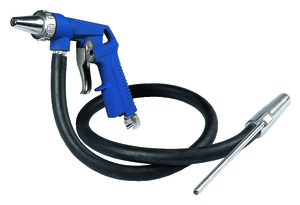

Salut , la sableuse a été pour moi assez pratique! et c'etait juste le model bricomerdo:

la sableuse ne peut pas passer partout...
