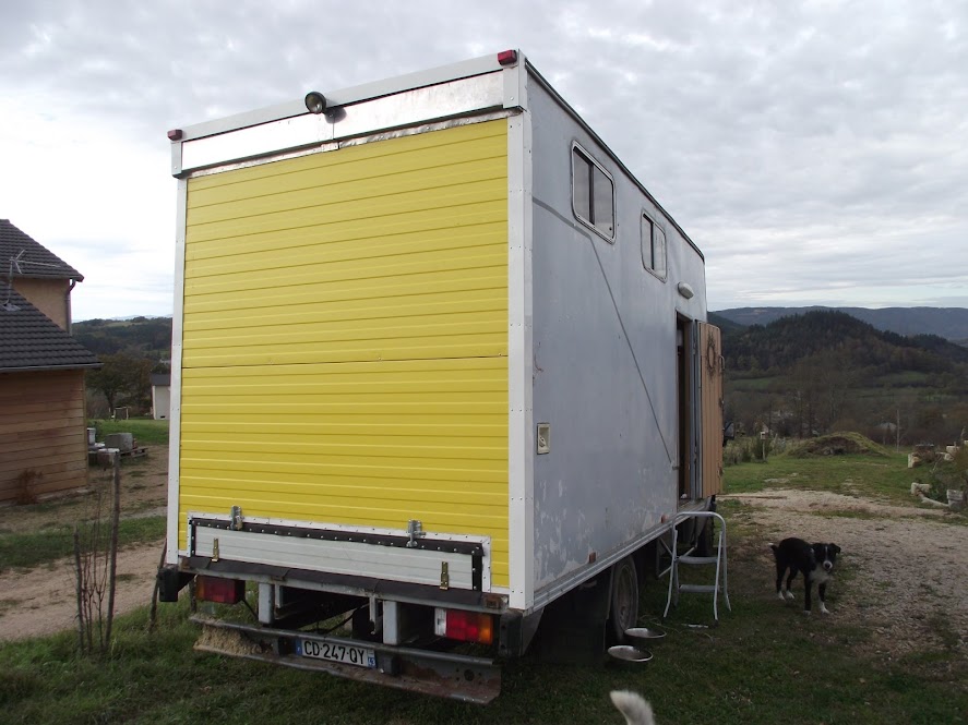

beaucoup de travail mais voila le final, après nombreux coup de meuleuse, de perceuse...
matériel utilisé :
-des panneaux sandwichs
-U et L en aluminium blanc
-colles à pare brise (goudron noir) et des tonnes de rivets, vis autoperforants....
Nous en avons profité pour surélever la salle de bain et faire un petit coffre accessible de l'extérieur en dessous !
Touche final avec l'ajout d'un feu de recul et des feux de gabarit qui n'étaient pas là avant...

Messagepar oratof » 01 PMvLun, 12 Nov 2012 15:16:41 +000016Lundi 2009 040340
joli la modif... et surélever les équipements arrière, c'était uniquement pour créer le coffre !?!?

Messagepar opsyl » 01 AMvMar, 13 Nov 2012 11:24:31 +000024Mardi 2009 041140
Salut merci du compliment, ca fait plaiz parce qu'on en a pas mal ch***. Alors on a surélevé la sdb pour 2 raisons qui sont le coffre parce que les rangements on aime bien et un coffre de 150l c'est pas du luxe. Mais aussi pour avoir un accès à la tuyauterie d'arrivée et d'évacuation, en cas de problème, sans avoir à tout démonter.
Le truc chiant auquel on n'avait pas pensé c'est que malgré les 4 cm du panneau sandwich on a de la condensation qui se forme sur la partie intérieure. Il nous faut donc trouver une solution. Alors si quelqu'un a des idées on est preneurs.

Messagepar oratof » 01 AMvMer, 14 Nov 2012 11:33:29 +000033Mercredi 2009 041140
penser, je pense que tu l'a fait... mais deviner que malgré l'isolation il yaurai de la condo, c'était dificile !! :lol:
c'est la différence entre la théorie et la pratique....
pour corriger ce soucis, bin je pense qu'il faut que tu améliores la qualité de ton isolalant, en respectant des vides d'air...
un peu de ventilation ne ferait pas de mal aussi .
et bien pister les ponts thermiques... bref, c'est po fini, tu peux en chier encore !!!
bon courage parceque c'est toujours chiant de revenir sur un truc que l'on pense avoir fini...

Messagepar opsyl » 01 PMvMer, 14 Nov 2012 13:55:53 +000055Mercredi 2009 040140
Niveau pont thermique je pense que ca le fait, car il n'y a que la tole extérieure qu'on a percé pour riveter. D'ailleurs vu le nombre de rivets je me vois vraiment pas tout démonter. Donc au pire virer les cotés de la douche afin de mettre un autre isolant contre le panneau sandwich.
Sinon ton idée de ventilation a l'air pas mal, mais que mettre? VMC? Et une ventilation ne risque pas de faire rentrer le froid?

Messagepar oratof » 01 AMvJeu, 15 Nov 2012 10:59:08 +000059Jeudi 2009 041040
je vois pas trop ce que sont les panneaus sandwich... :oops:
et pour ta ventilation, bien sur que ça vas faire rentrer le froid, et pour un coin salle de bain, c'est pas ce que l'on recherche... mais tu peux monter des grilles avec une trappe intégrée qui permert de fermer ou d'ouvrir suivant la situation.
bon cogitage a toi ! :lol:
