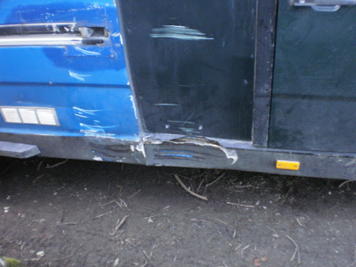

Bonjour, bon j'ai plusieurs questions...
J'ai prêté mon camion à quelqu'un (je ne citerai personne pour ne pas l'accablée), et cette personne a eu un "petit" accrochage avec un muret, saloperie de muret qui traverse subitement la route!
Du coup le bas de caisse droit est un "peu" abimé, voyez par vous même :
Donc voilà pour les dégâts.
Du coup je me pose quelques questions quant aux réparations; Vaut-il mieux changer les bas de caisse? je me suis renseigner et les pièces sont pas excessivement chères, mais quant est il de la main d'oeuvre pour de tels travaux? quelqu'un aurait-il une idée du coût d'une telle opération? Comment on procède? on découpe l'ancienne tôle et ressouder la nouvelle? Si oui faut savoir déjà pas mal savoir souder, non? c'est ressouder comment semi-auto? mig?
Sinon je pensais a mastiquer/faire de la fibre de verre, ce que je sais faire moi même mais je pense que le résultat sera plutôt cracra, nan?
A moins que ça soit redressable?
Et puis je me demandais ce que c'était la matière noire qui recouvrait les bas de caisse? je penssais a du blackson mais c'est épais et blanc en dessous de la couche noire de surface... quelqu'un a une idée?
N'ayant aucune connaissance en carrosserie si quelqu'un pouvait éclairer ma lanterne ça serait gentil....
Merci d'avance

Messagepar ptitbull » 01 PMvDim, 12 Fév 2012 22:29:19 +000029Dimanche 2009 041040
Ca s'appellerait bien " sintofer" du nom de ce mastic ta couche blanche.... Et c'est le signe d'une réparation ancienne,peut être déjà un accrochage... Pour voir si tout cela esrt réparable,il faudrait déjà enlever ce sinto pour voir si enfoncement,il y avait déjà,si la couche n'est pas trop épaisse,si en dessous il n'y a pas carrément un trou et si la rouille a bien été éliminée....
Une fois tout cela propre,tu pourras voir si un changement des bas de caisse s'impose ou bien disqueuse, débosselage et petits mastics puis antigravillons...
Bon courage
Bull

Messagepar delta9xxx » 01 PMvDim, 12 Fév 2012 22:38:11 +000038Dimanche 2009 041040
T'est sur que c'est pas du blaxon dessous? Il en existe en blanc (comme sur les bas de caisse des ivecos).

Messagepar tipierre » 01 PMvDim, 12 Fév 2012 22:44:52 +000044Dimanche 2009 041040
Vu la forme des bas de caisse de T1 pour le débosselage ça risque d'être compliqué.
La meilleure solution reste découpe/soudure/mastic finition/apprêt/peinture.
Petit exemple de mon dernier en date:

Messagepar -(KeSaK)- » 01 PMvDim, 12 Fév 2012 23:05:39 +000005Dimanche 2009 041140
En effet j'avais pas penser au Sinto, ca peut être ça avec une couche de blackson ou d'antigravillon dessus, ça m'étonnerait que ça soit pour cacher une ancienne "blessure" car il y en a tout autour du camion sur les dernières tôle de bas de caisse et sur les passage de roue, j'ai d'ailleurs l'impression qu'il y a la même matière noire sous le camion...
Tipierre je pensais faire comme tu dis mais vu mes connaissances en soudures qui sont très basique et que je n'ai pas de poste je pense que je vais devoir le faire faire, t'as une idée du coût d'une telle opération? je préferais faire ça je pense que c'est une solution plus propre que le masticage?
Tu fais comment pour ôter l'ancienne tôle abimée?
Si il y a un carrossier sur le forum en region nantaise qui cherche du taf ... mdr
merci

Messagepar -(KeSaK)- » 01 PMvMar, 14 Fév 2012 18:31:18 +000031Mardi 2009 040640
Gwen et Pierre : Bah carrément, au pire vous êtes là cette semaine on pourrais passer faire un petit apéro au pire filer moi votre numero en MP et on se cale ça pour parler bricolage! mdr
Sinon pour la soudure il faut absolument un poste MIG ou un semi auto classique suffi? et pour la découpe j'utilise quoi? scie sauteuse sans support?

Messagepar elan.noir » 01 PMvMer, 15 Fév 2012 16:46:27 +000046Mercredi 2009 040440
pour la découpe je prend une meuleuse

Messagepar -(KeSaK)- » 01 PMvMer, 15 Fév 2012 21:41:03 +000041Mercredi 2009 040940
et pour la soudure faut obliger un MIG ou un semi-auto classique suffi? d'ailleurs un inverter c'est la meme chose?
merci
