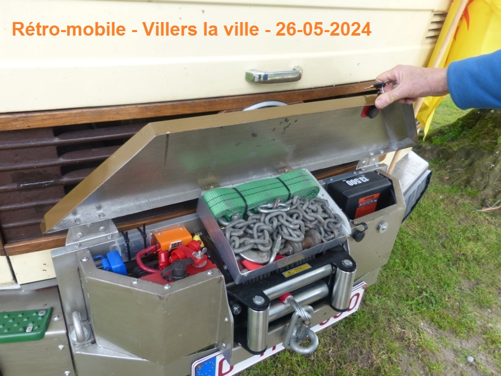

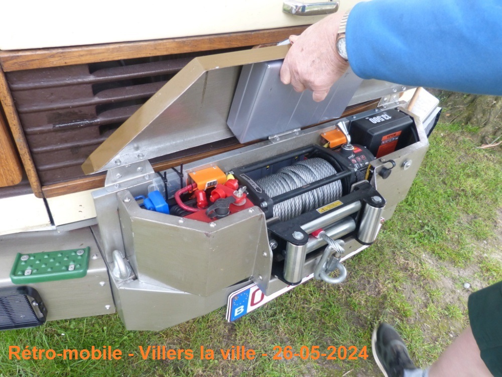

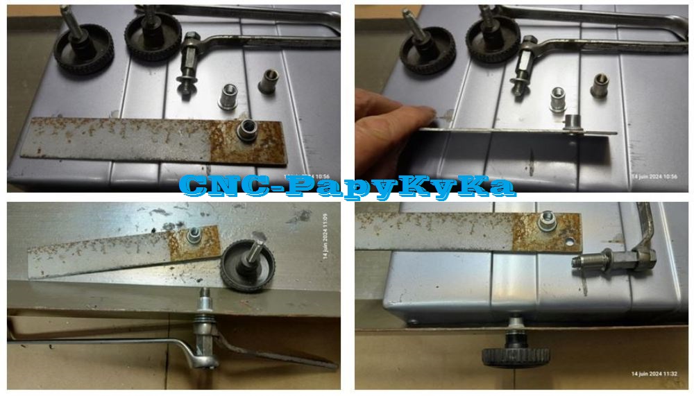

Le capot du Winch a un coffre intérieur fixé à l'intérieur du capot.
Il doit être maintenu fermé à l' intérieur du capot...
Donc pas de maintient pour le laisser fermer a l'intérieur de celui-ci.... capot ouvert.
Reste à le replacer sur les trois charnières du cadre support.

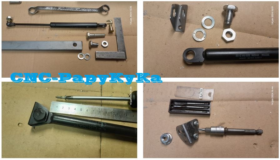

Ensuite, placé un vérin pneumatique pour pouvoir laisser ce coffre ouvert.
Ce couvercle de coffre reste ouvert, pour mieux voir le câble s'enrouler correctement sur le tambour.
Le vérin est une récup, et les fixations sont fabriquées en chute d'acier.
Les deux fixations sont maintenues par deux vis chacune.

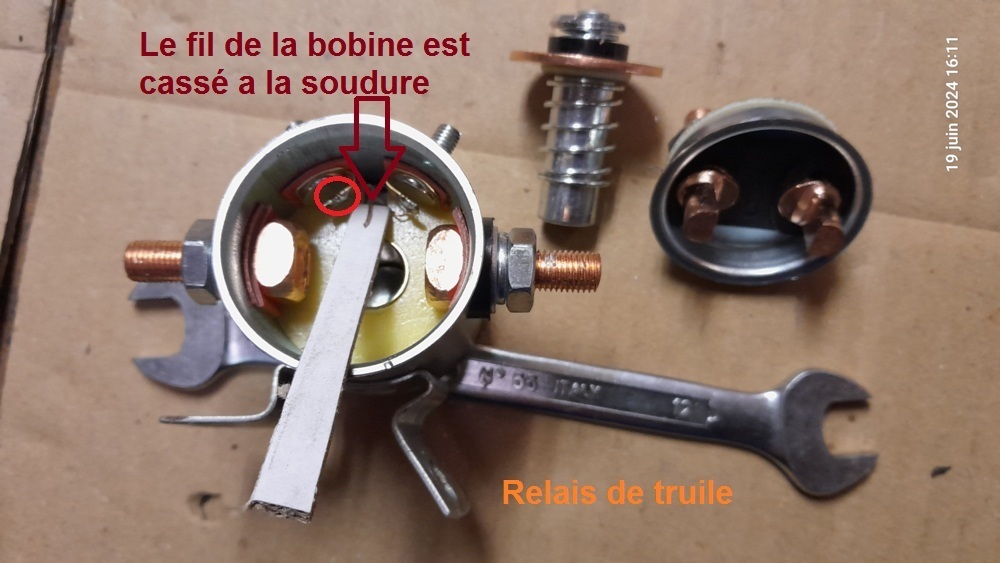

Petit retour d'information...
Les deux relais retirés sont 'Ko'.
PapyKy a retiré le sertissage au tour, pour savoir pourquoi ??.
Les deux ont le même problème, fils cassé a la soudure et le même coté !!!.
Il serait possible de refaire les soudures (brasage à l'étain)
et de refermer le boîtier par des points de soudure (Acier) pour les refermer.
Il pourais encore servir, mais ne serais plus étanche Image

Observation du Image
Je pense que c'est le fait que ce fil de bobine soit du fil cuivre verni,
et que pour le 'brasé' à l'étain, l'on retire ce verni avec un instrument en forme de pince circulaire, pour retirer le verni par traction.
et que cela marque sur tout le diamètre du fil d'une incision sur sa périphérie,
que que cela devient un point faible, et avec les coups fait par l'électro, et...
les impacts créés, cassent le fil, juste à cette marque sur ce fil en cuivre.
Y mettre un point de mastique sur cette 'soudure', aurait été bénéfique à la qualité du relais
Explication probable pour PapyKy, car les deux relais ont la même panne, a la même place.
