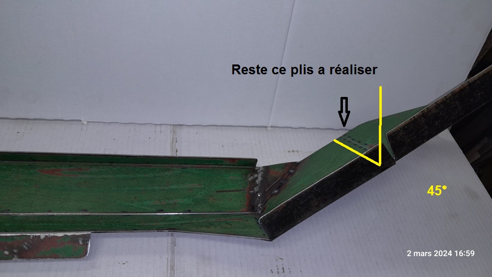

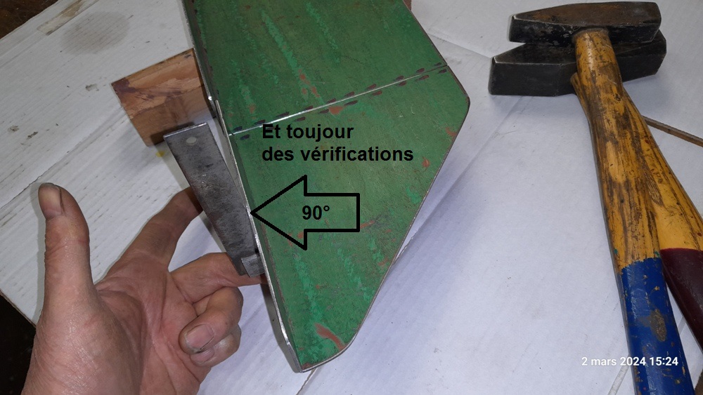

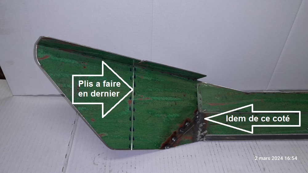

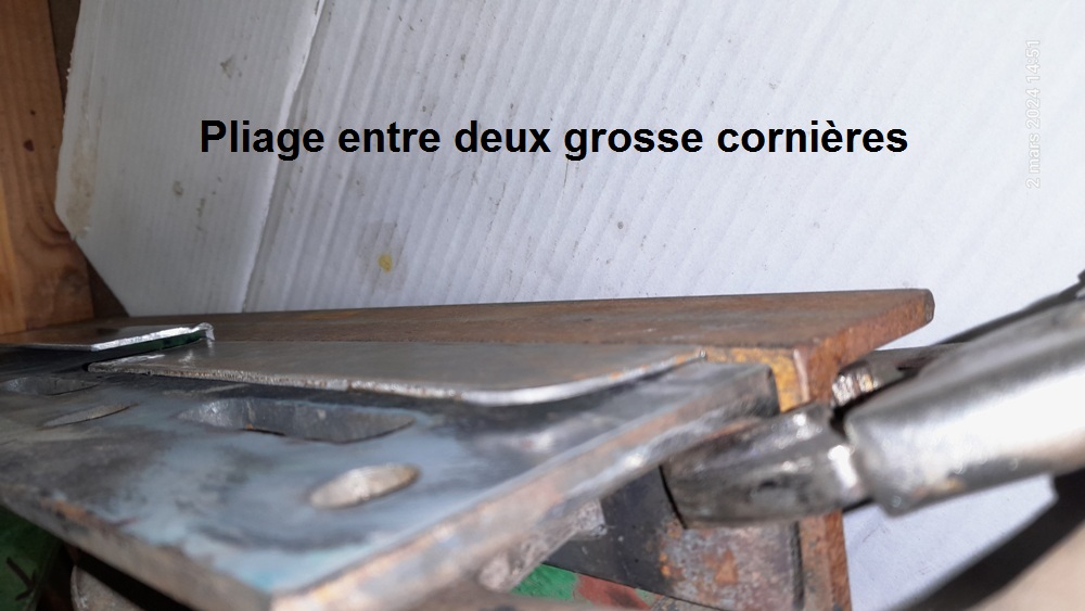

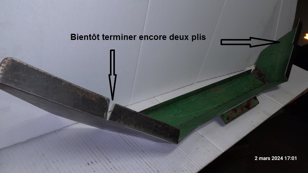

Salut et bon dimanche à tous.

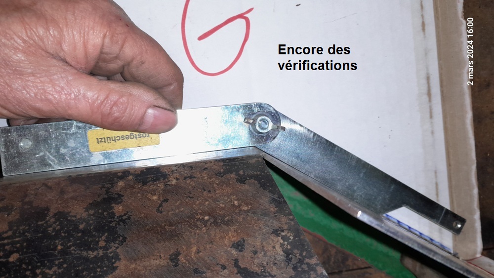

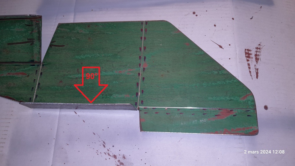

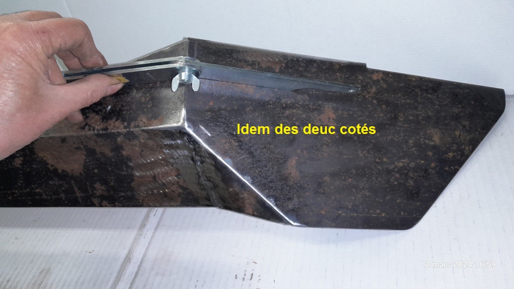

Oui, juste entre deux cornières pour la plupart des plis Image
Mais certaine comme ici, comme c'est un plis assez court,
je vais le faire pincer entre les mors de l'étau de forgeron (200mm)
Pour ce qui est du "pourquoi" c'est que j'ai deux niveaux d'une cornière,
celle de la fixation de la traverse qui est placée en plus, pour la fixation de la cellette.
Quelques explications...  en BD   Image
A plus et merci a tous ceux qui suivent les bricolages...
de PapyKy Image

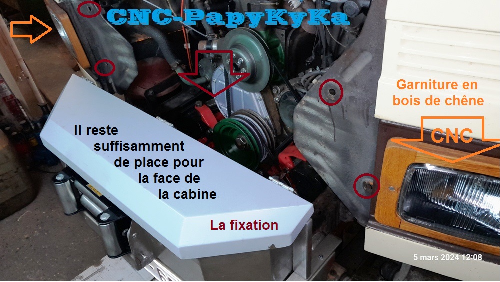

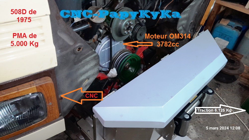

La finalité de la tôle de soubassement sous le Winch de 6.200 kg de traction.
Qui fera la partie centrale du pare-choc avant de remplacement de l'origine,
et cachera la travers suplémentaire placée pour la 'cellette' du Winch.
Reste à présenter sous le Winch, et voir ou faire les trous pour son 'boulonnage'.
Les deux pinces 'grip' sont utilisées pour servir de contrepoids uniquement.
Pas d'explication, n'y de BD ???   Image  Non mais....

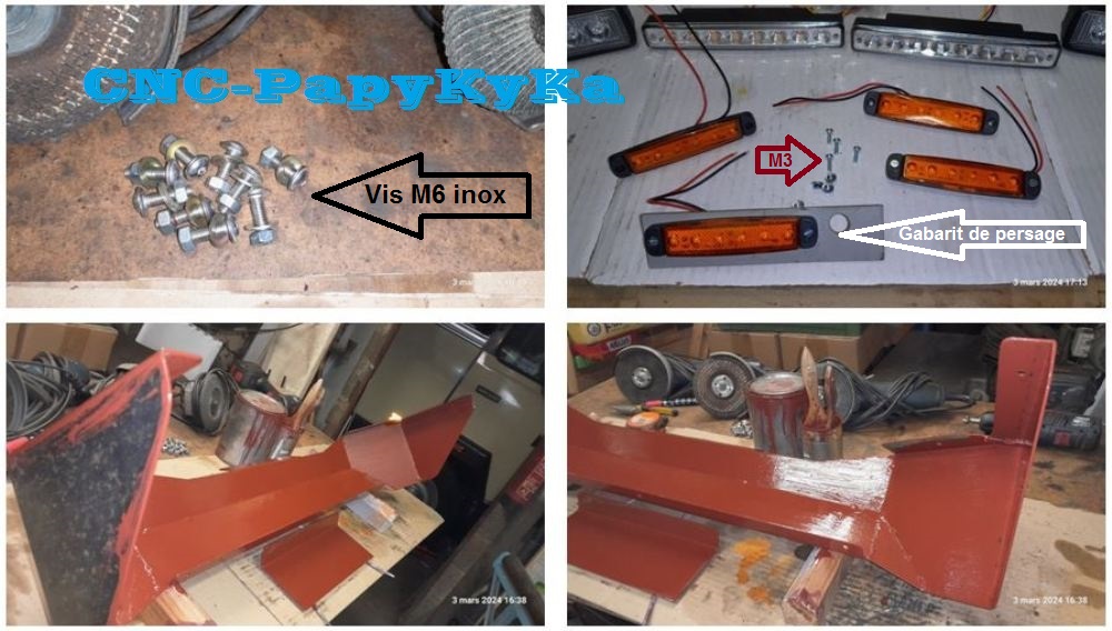

Il a fait le placement pour faire les trous de fixation des divers éléments,
puis à démonter plus d'une fois pour finir par les retouches des peintures intérieures.
Je vais tout remonter demain (vis en M6 inox) et remettre une couche d'aluminium sur l'ensemble,
le capot lui sera mis en couleur brune en dernier, comme la calandre pour faire plus joli.

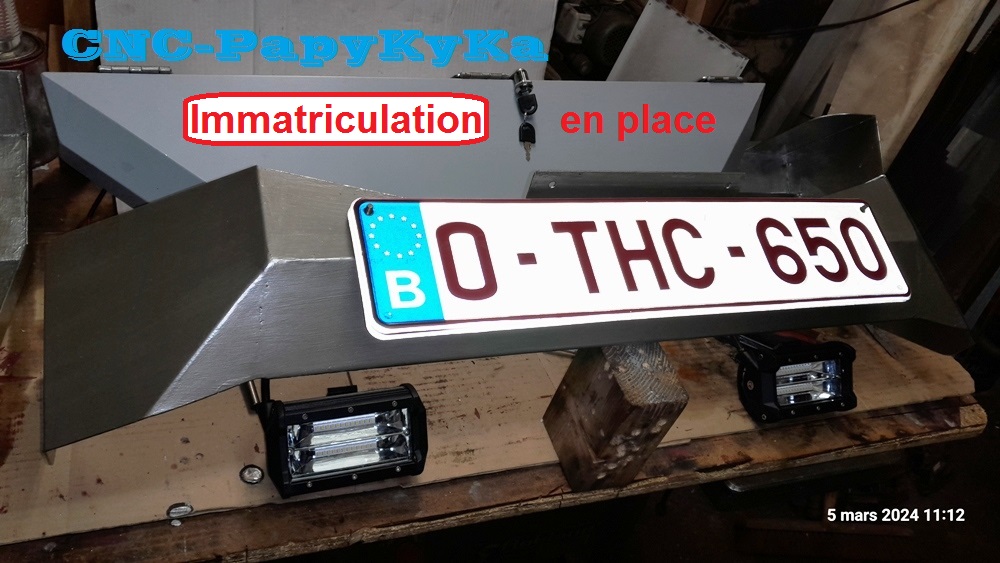

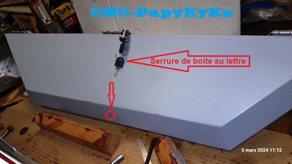

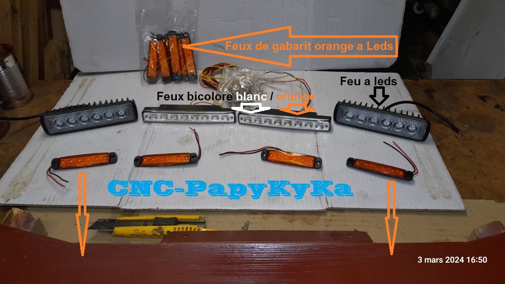

Et aussi prévoir une serrure pour sa fermeture, (simple serrure de boite au lettre suffira).
Avant de replacer le soubassement pare choc centrale, je placerais des feux de gabarit 'Orange'
sans oublier de faire les deux trous pour la plaque d'immatriculation (vis en laiton)

Messagepar Freid » 01 PMvLun, 04 Mar 2024 19:45:30 +000045Lundi 2009 040740
Etonnant l'histoire des feux orange.
Chez nous, en France, ça ne passerais pas au contrôle.
C'est blanc à l'avant, rouge à l'arrière, orange sur les cotés.
Sinon, beau travail ce couvercle.

Mais je vais placer d'autre feux a l'avant, feux de jours et clignoteur (feux bicolore)

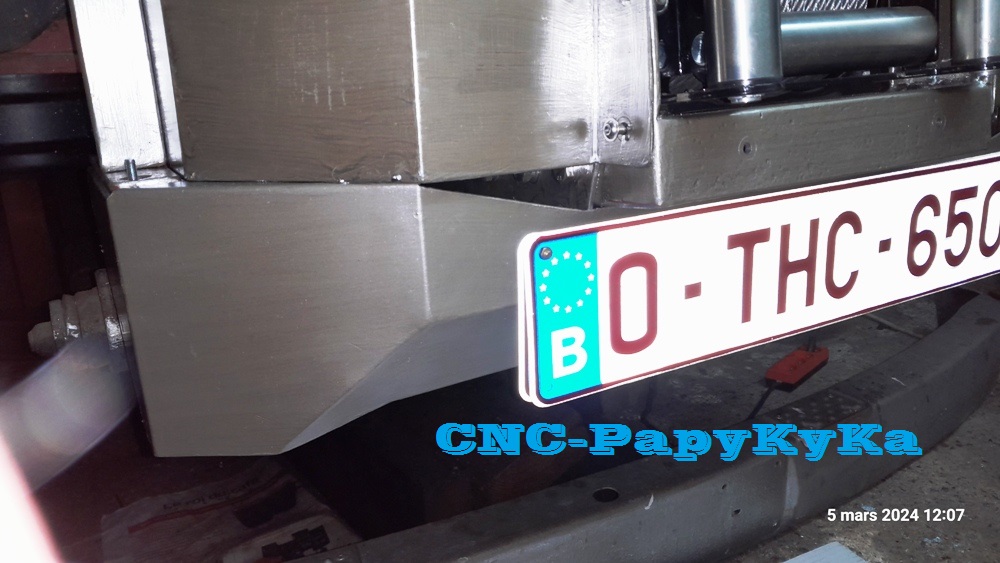

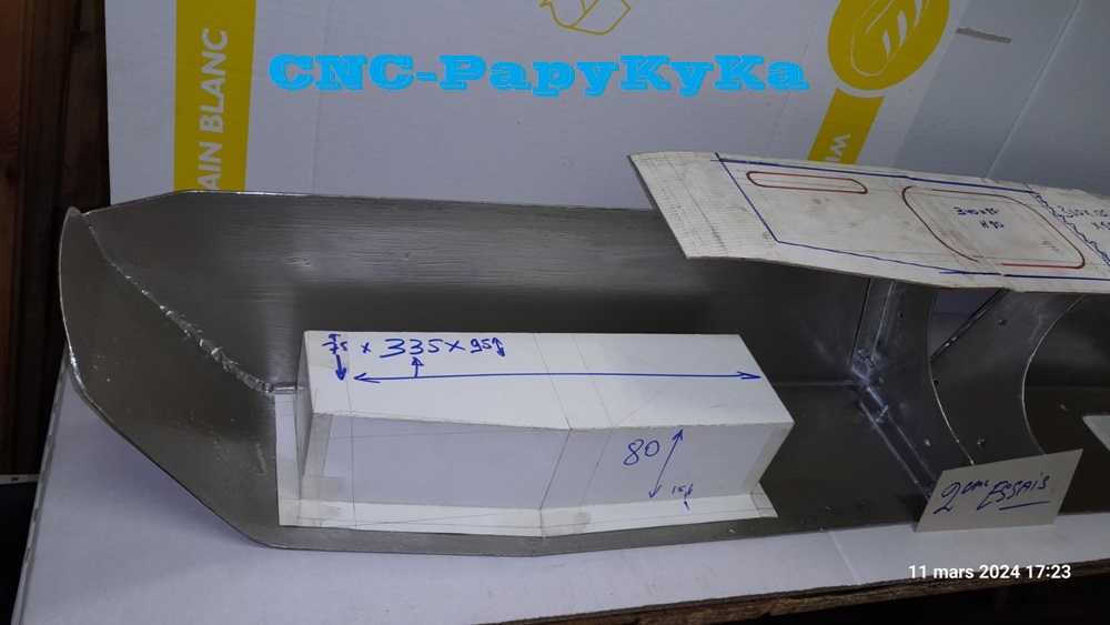

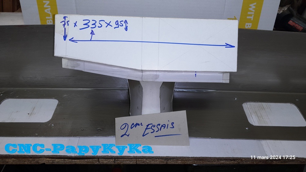

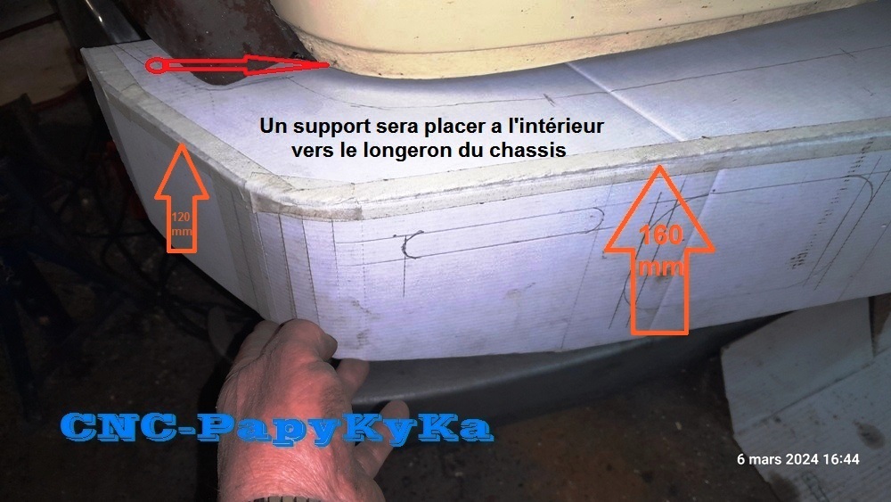

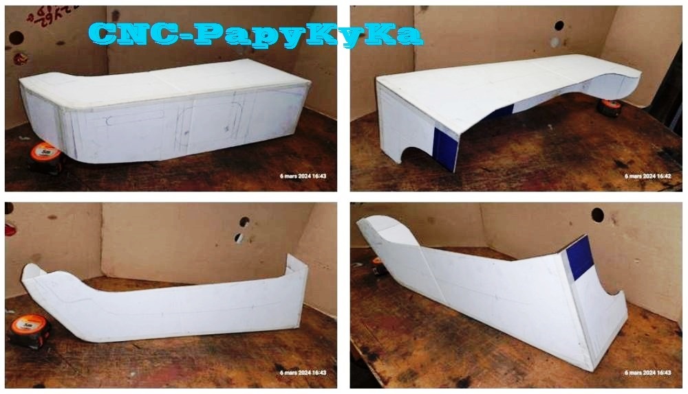

Le new pare choc.... partie latéral gauche et droite...
Celui d'origine existe dans plusieurs formats, suivant les années.
Simple comme celui du THC-650, en acier, ou avec un bourrelet en PVC, ou en chromé,
et les derniers, avec une garniture en PVC, et pare choc en fibre de verre.
La finalité de la partie centrale Image

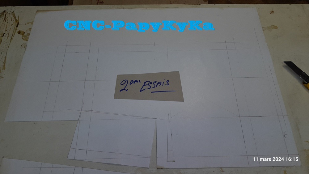

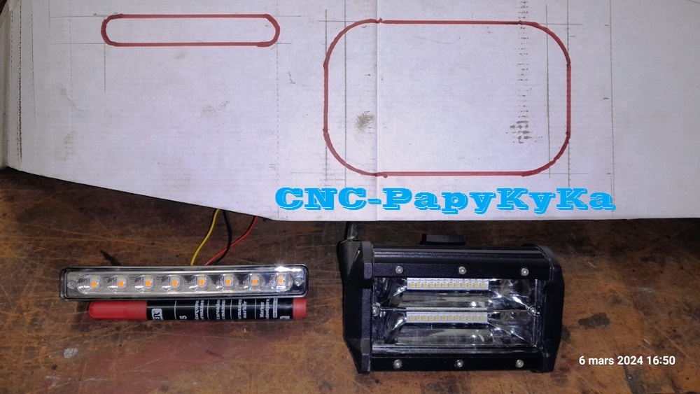

Reste a réalisé un calibre en carton, pour les parties extérieur du 'New pare choc'   Image  Image

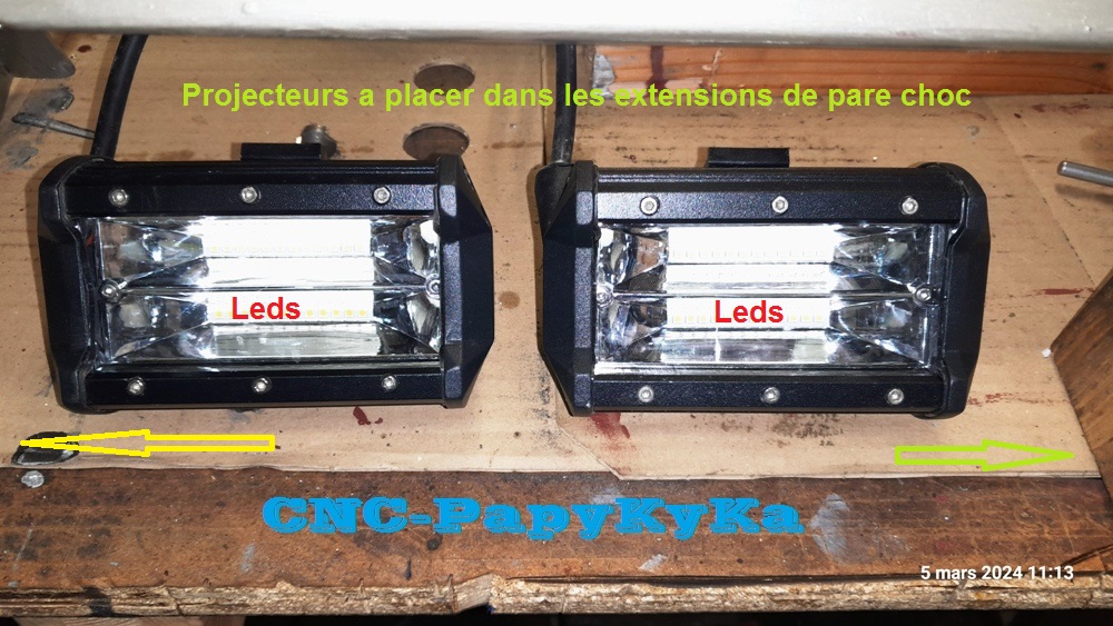

Deux trous seront fait pour l'encastrement des feux
antibrouillard et feu de jour avec répétiteur de clignoteur  Image
Mais voila la fin de la journée bien remplie, A++, PapyKy.
Faut pas....  Image
Messages: 1081
Re: PapyKy, fait un New parechoc sous le Winch placer. 374V

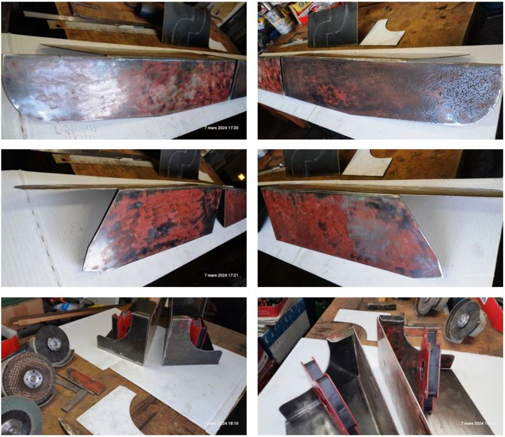

Messagepar PapyKy » 01 PMvJeu, 07 Mar 2024 13:28:02 +000028Jeudi 2009 040140
Salut aux habitués et aux autres....
Oui, et ce ne serait pas possible de couper celui, d'origine,
car celui-ci est en triste état malgré son apparence,
beaucoup de mastic et fibre de verre dans les parties de fixation.
Cela fait des années que je savais que j'allais le remplacer,
et placer un treuil, mais cette fois, c'est parti pour sa réalisation.
Et pour cela il faut de la tôle !!! Image Oui, mais PapyKy en a récupéré (cuve a fioul).
Et pas de BD cette fois n'y de texte à lire, car cela est explicite.

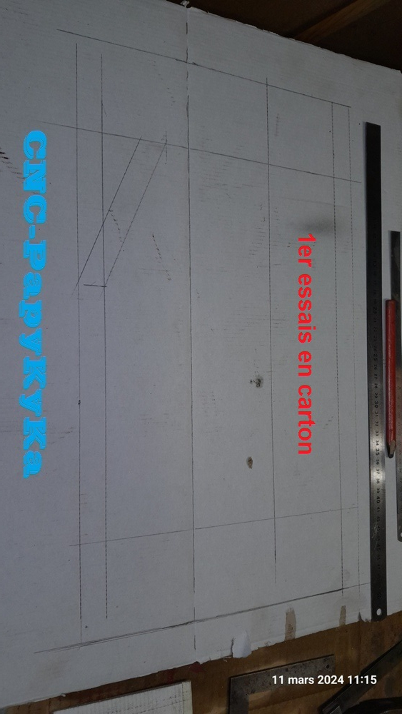

C'est uniquement une copie du carton sur la tôle,
et ensuite copie de cette coupe de tôle sur un autre bout de tôle.
Image Motus et bouche....
Rien a retir ??? Image

Messagepar PapyKy » 01 PMvJeu, 07 Mar 2024 19:40:26 +000040Jeudi 2009 040740
La suite du jour...
Demain je finirais l'arrondi des parties extérieurs
Il me restera a faire les trous des feux Leds.
Et souder les divers parties, puis la peinture.

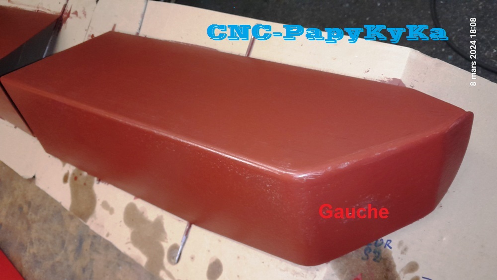

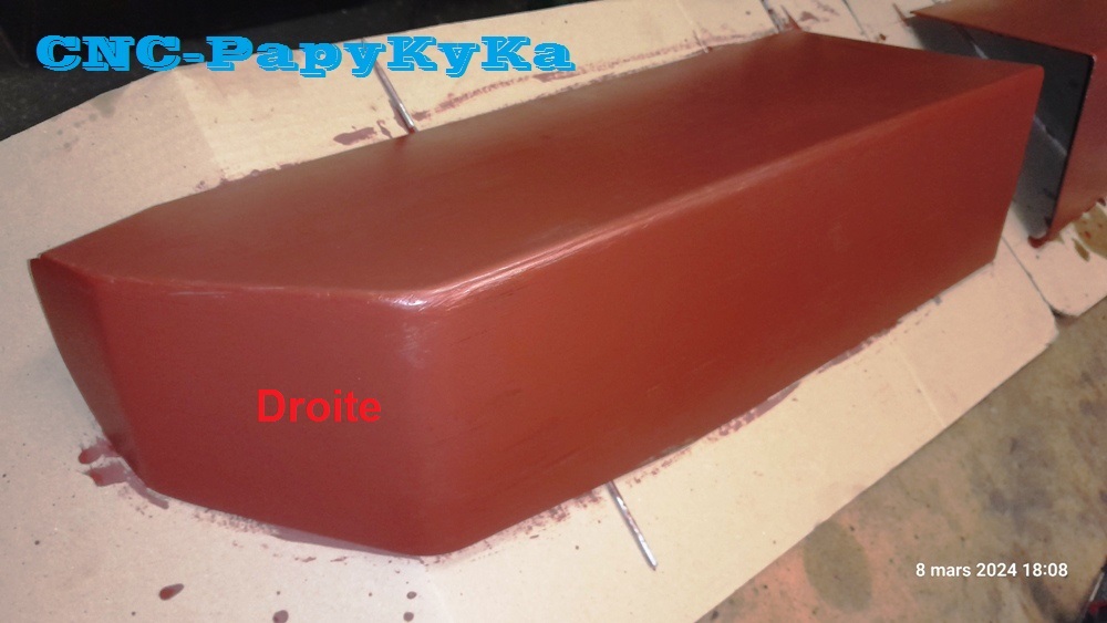

Messagepar PapyKy » 01 PMvVen, 08 Mar 2024 14:51:38 +000051Vendredi 2009 040240
La suite du vendredi.
Bien fixer les tôles pour ne pas qu'elles glisse pas au cintrage...
C'est simple, quand l'on sait le faire...
tout comme cette modification cabine et carrosserie...
A plus, PapyKy.

Messagepar PapyKy » 01 PMvVen, 08 Mar 2024 22:31:06 +000031Vendredi 2009 041040
Bonsoir.
Voir le faire est une chose, le réaliser demande de l'expérience cela est sur...
Peinture, cela tout le monde peut le réaliser,
encore faut-il, avoir les produits qui tienne dans le temps, et pas trop d' €€€€€
c'est ce que PapyKy a fait cette aprés midi, aprés avoir eu....
Il y en aura encore...  Image

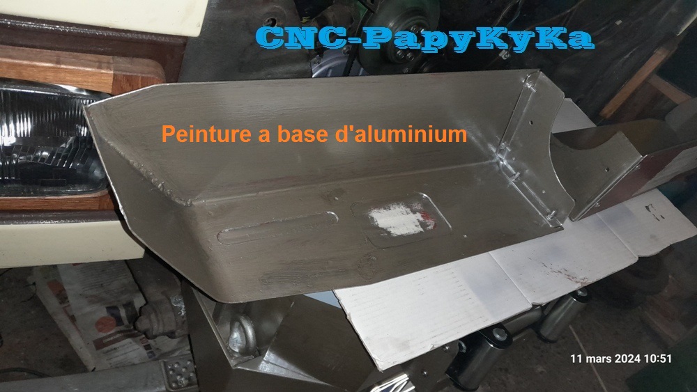

Et bien doucement, doucement...
Et ce soir, encore la seconde couche intérieur (peinture à base d'oxyde de fer)
Et demain ??, PapyKy sais pas...

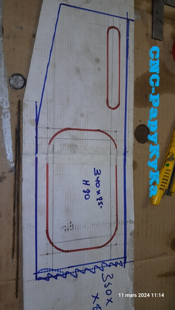

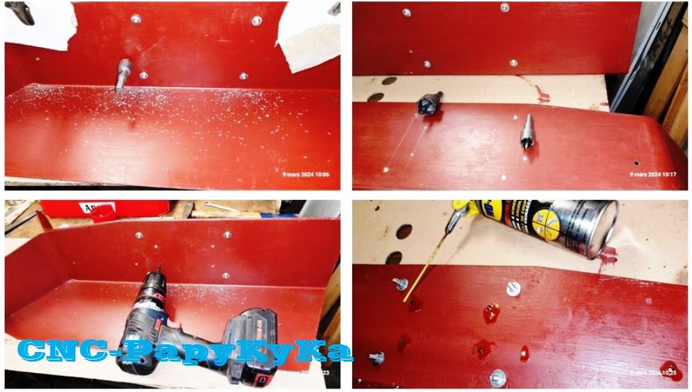

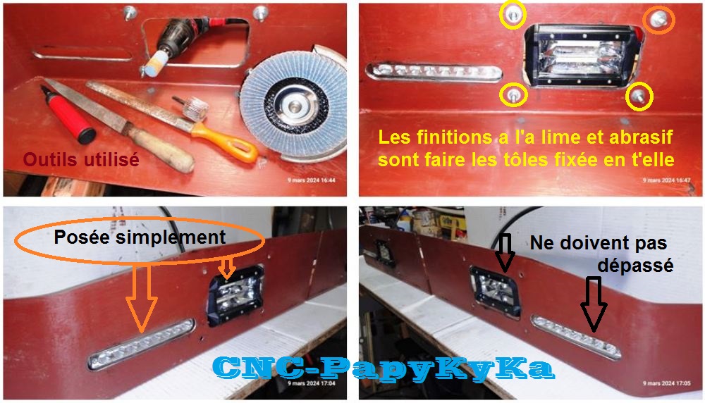

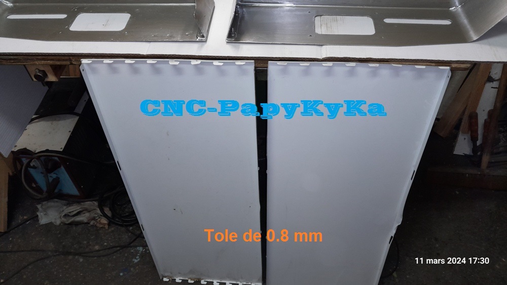

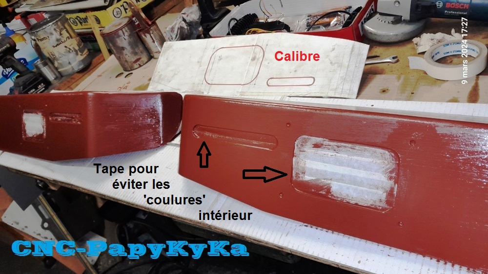

Messagepar PapyKy » 01 PMvSam, 09 Mar 2024 15:59:06 +000059Samedi 2009 040340
Et de deux sur six...
Vous vous souvenez...
Et bien c'est comme cela que PapyKy va le faire...

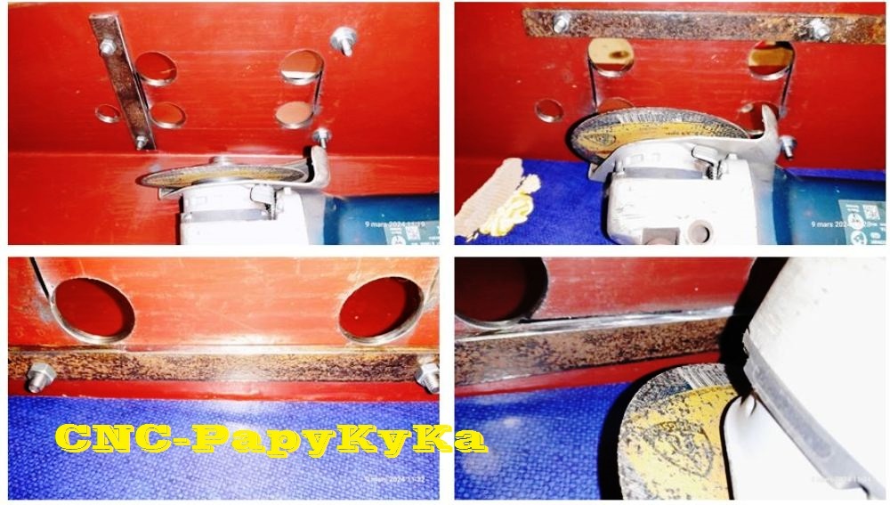

Reporter le dessin sur l'une des tôles, en vérifiant sa position.
Et attacher les deux tôles de tête bêche pour pré percer les avant trou ensemble.

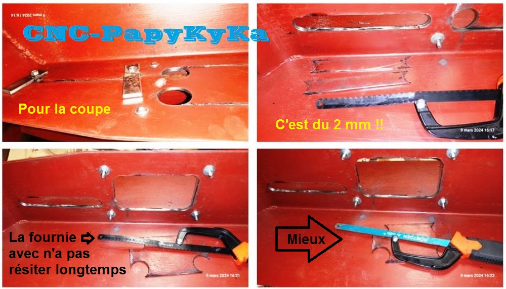

Percer les emplacements des cuvelages en tôle qui seront à l'arrière.
Prendre des fraises au carbure pour percer les arrondis des trous.
Tout cela fait beaucoup de poussières et de limaille de fer, qui restent dans les semelles.
Bien lubrifier au produit de coupe (DW40 spécial coupe) car cela chauffe énormément.
Découper les parties droite au disque de 1mm, et ne pas dépasser les arrondis créés.
Parachevez à la scie à métaux pour terminer la première tôle.
Prévoir un guide fixer a même du trou pour le guide.
Mais ce sera pour après le dîner de PapyKy.
Et la petite sieste ??   Image Oui, cela repose aprés la picpic de ce midi Image

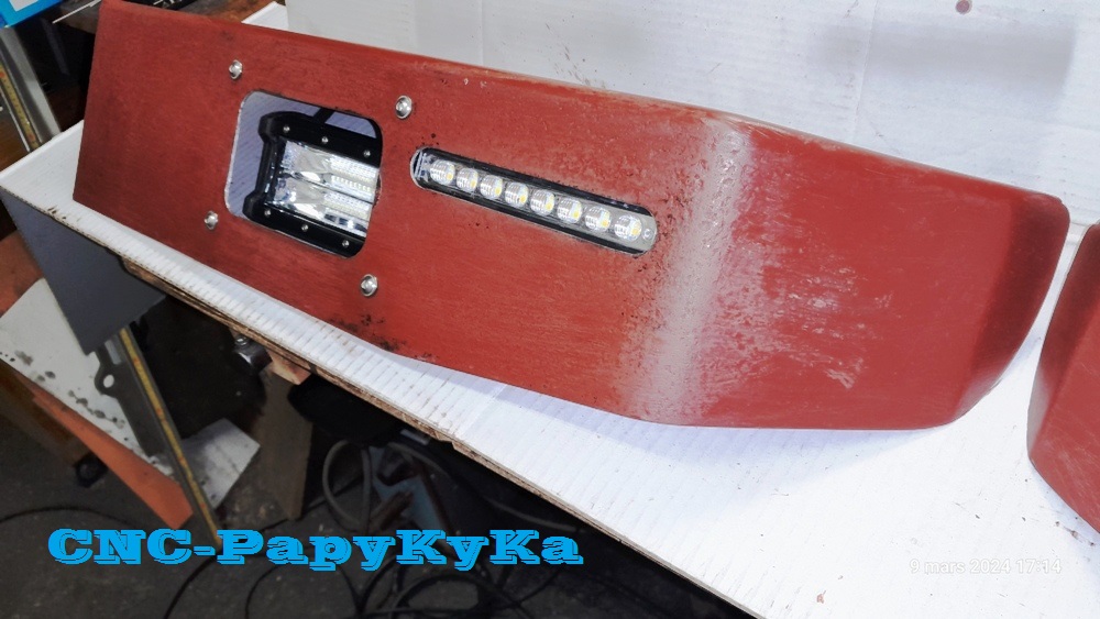

Messagepar PapyKy » 01 PMvSam, 09 Mar 2024 20:05:24 +000005Samedi 2009 040840
Bonsoir aux suiveurs.
La finition extérieur des deux extensions du New pare-choc du THC-650.
Reste a réalisé un 'cuvelage', qui sera la fixation des feux.
Donc a Suivre très bientôt, PapyKy, qui a réalisé cette intérieur en 1985/86.
Messages: 1081
Re: PapyKy, fait un New parechoc sous le Winch placer. 445V

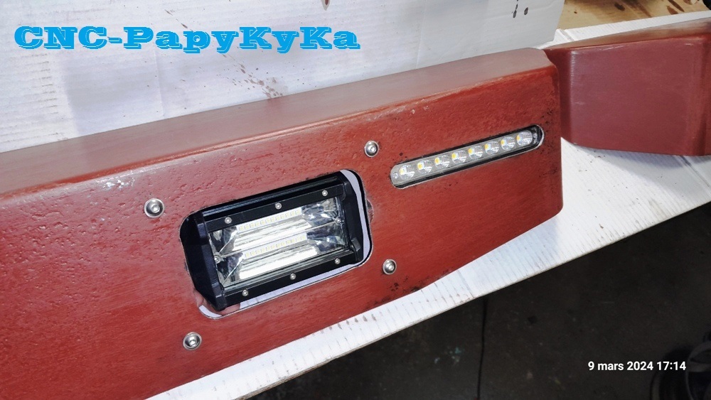

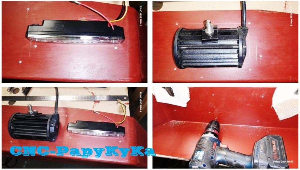

Messagepar PapyKy » 01 AMvDim, 10 Mar 2024 09:16:49 +000016Dimanche 2009 040940
Salut aux suiveurs...

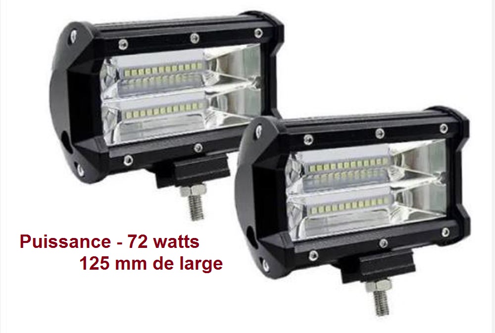

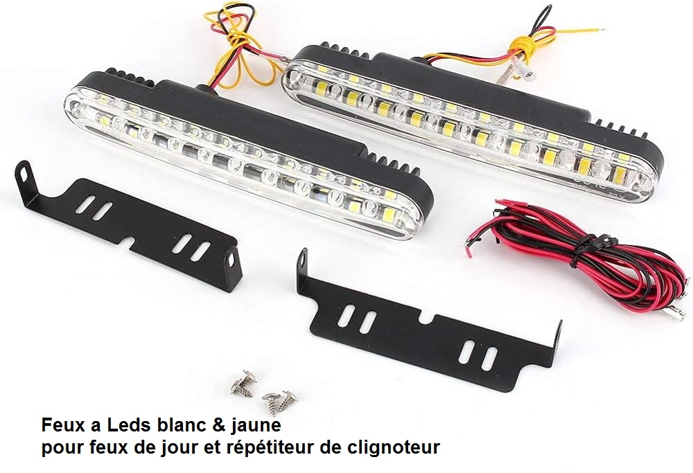

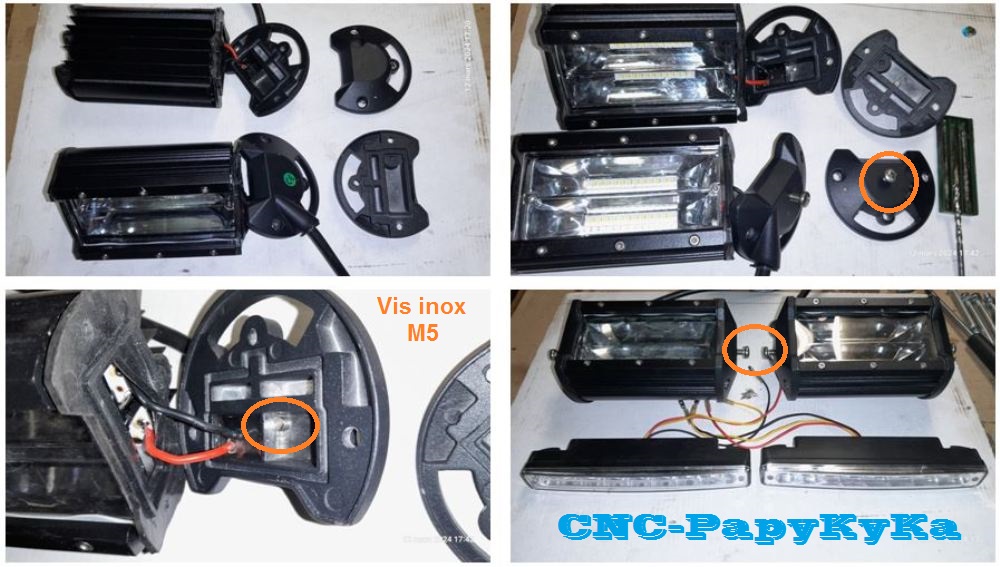

Les barres a Leds sont de bicolor blanc/jaune
Seront câblé en feux de jour et répétiteur de clignotant.
Tout à l'heure, je ferais les tôles de fixation côté centrale,
sur la partie central sous le Winch, car je pensais les souder,
mais cela sera compliqué pour le passage de boulons (4 x M6 inox)
Donc je vais recouper une autre tôle et lui ferais deux plis, avec les écrous M6 souder.

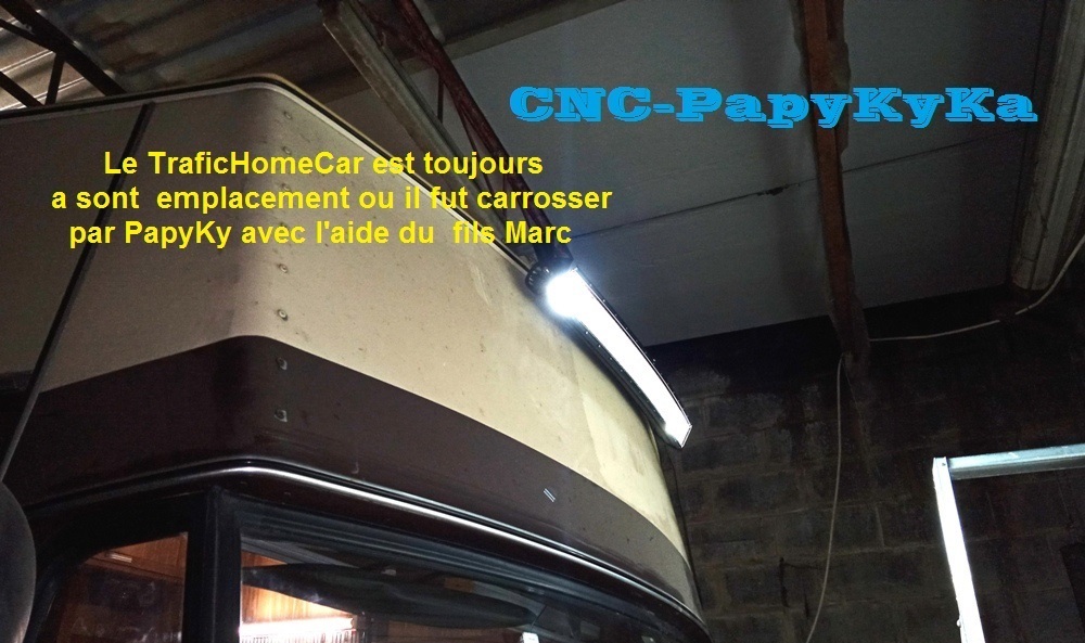

Et les projecteurs seront placés en antibrouillard avec les phares de croisement.
Et la barre a leds placés en toiture sont câblés en phares route,
et cela fonction très bien question puissance pour les route de montagne
A plus, PapyKy.

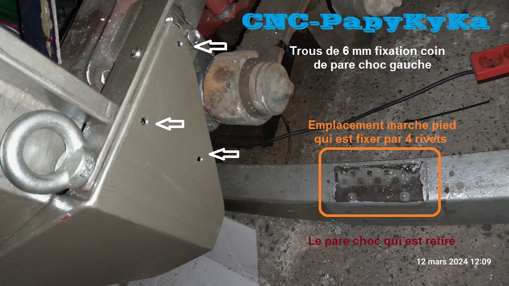

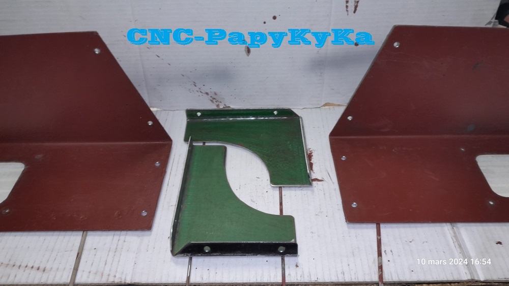

Messagepar PapyKy » 01 PMvDim, 10 Mar 2024 13:00:23 +000000Dimanche 2009 040140
C'est dimanche, et PapyKy bricole !!! Image Oui, sais pas rester dans son fauteuil.
Et cela malgré sa picpic a 12.20 h. Image

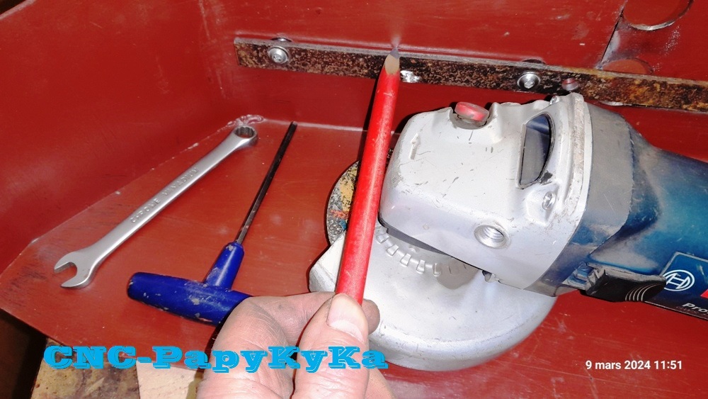

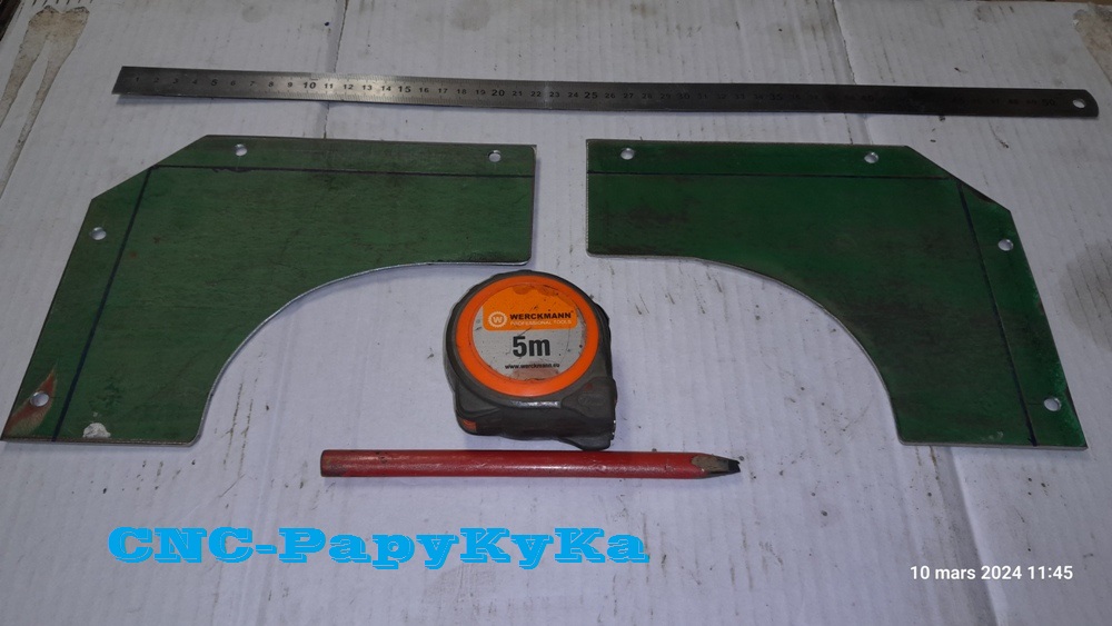

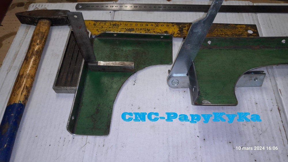

Je fais une coupe de tôles pour fixer les deux coins de pare-chocs sur la partie centrale.
J'ai aussi préparé les fixations des Leds bicolore, car pas de fixation fournie avec.
Il me reste a plier a l'étau les quatre plis de 20 mm,
qui ont été perforés pour leurs fixation en M6 inox.
A++, PapyKy.
Messages: 1081
Re: PapyKy, fait un New parechoc sous le Winch placer. 467V

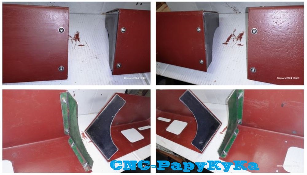

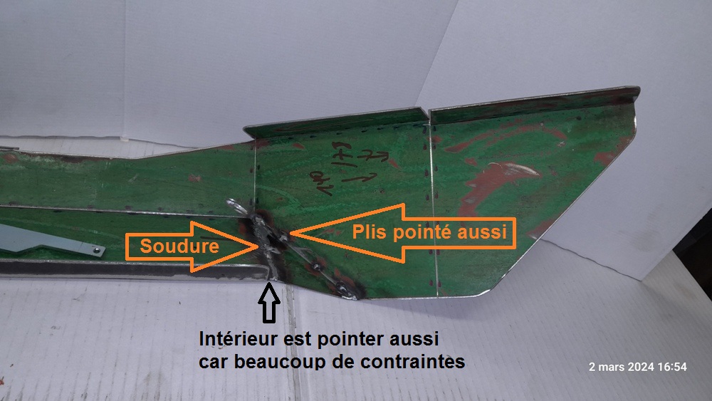

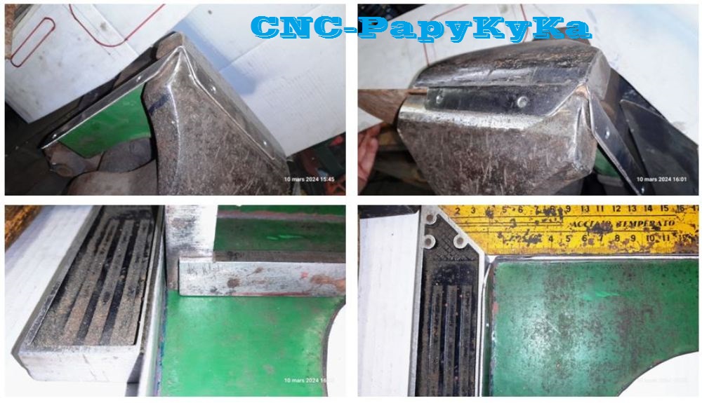

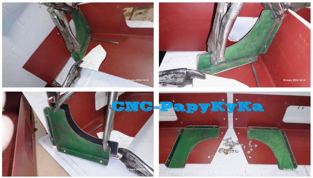

Messagepar PapyKy » 01 PMvDim, 10 Mar 2024 18:27:35 +000027Dimanche 2009 040640
La suite...

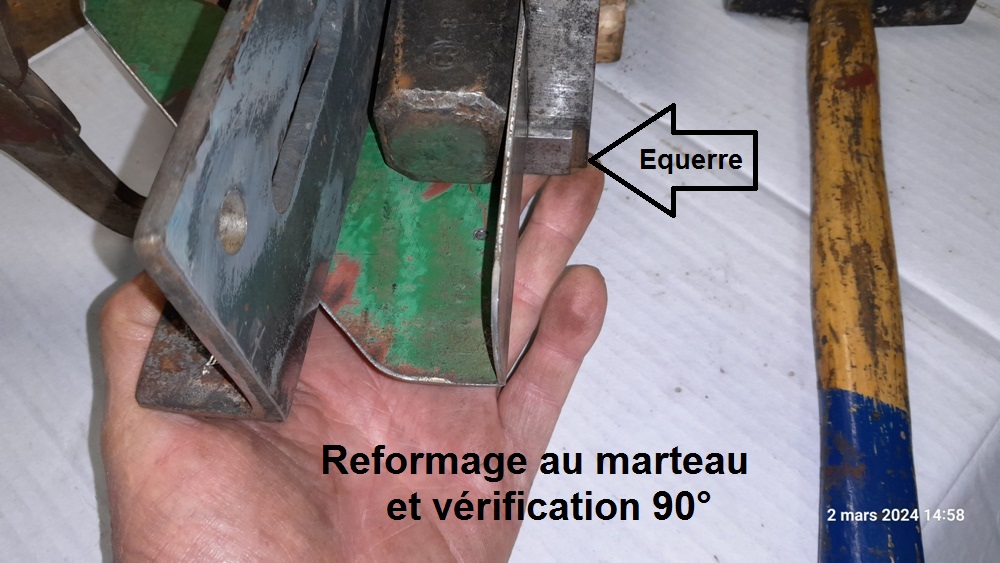

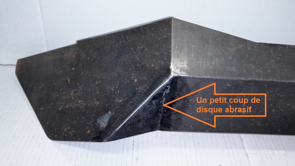

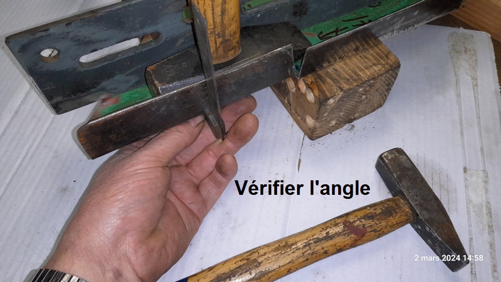

Les plis a angle droit (90°) est simple a faire sur cette étau de forgeron Image
Le plus compliquer sont les deux plis a plus de 90°, pour qu'il sois partait et régulier Image
Il faut un bon faux équerre qui est calé a l'ange de la découpe de la tole ImageImageImage
Le placement avec des pince grip est la seul solution pour repérer les emplacements trous a faire dans l'extension pare choc
Le montage a blanc pour vérifier leurs possition, et parfois retouche l'alignement des trous (6MM)
Retrait des vis inox M6 dans trous de 6 mm, sont retirée pour une couche de peinture antirouille
Restera à prévoir encore au moins trois trous de 6 mm pour la fixation sur la partie central du pare choc

Bonsoir à tous.
PapyKy, n'a pas fait beaucoup de jour.
Non, encore des photos qui 'tourne' de 90°.
Mais peut-être une autre solution pour ce 'cuvelage' de protection....
ImageImage Image Image A plus, PapyKy.
Messages: 1081
Re: PapyKy, fait un New parechoc sous le Winch placer. 501V
Messagepar PapyKy » 01 PMvMar, 12 Mar 2024 13:34:11 +000034Mardi 2009 040140
La suite...
Une copie des trous sur cation des extensions et reporter sur la partie centrale sous Winch Image

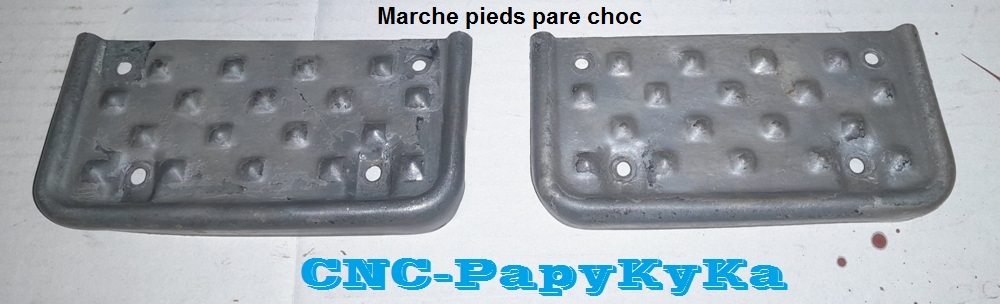

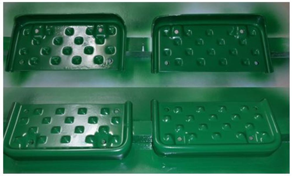

Récupération des marche pieds placer sur pare choc, (plus facile pour netoyer le pare brise Image
Un couche de peinture sur les extension G-D Image
Toutes les peintures seront refaite dans quelques mois, (peinture dur), au pistolet,
se sera plus beau, après etre poncer, mais pour ce momant c'est plus que correcte Image
Cela se terminera par un renfort entre les coins extérieurs et le châssis dans le passage de roue,
quand les extensions seront en place, après avoir placé les Leds et leurs protections.
A plus, pour encore du Image, la spésialité de PapyKy.

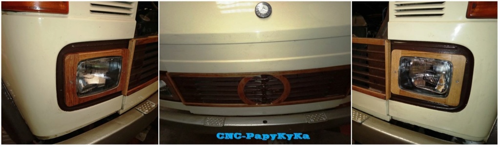

Et pour preuve les garnitures en bois de chêne sur la face avant du THC-650 de 1975.
Messages: 1081
Re: PapyKy, fait un New parechoc sous le Winch placer. 513V
Messagepar PapyKy » 01 PMvMar, 12 Mar 2024 20:40:59 +000040Mardi 2009 040840
La suite.....
Avez vous remarqué que certain rivets sont un tête modifiée.... Image tête au 'carré', enfin presque !!
Un peu de couleur.... aprés un décapage, c'est de la tole Image
Modification du support du feu Leds Image foré a 4 mm et tarauder M5 pour vis inox.
A bientot pour d'autres Image, PapyKy.
