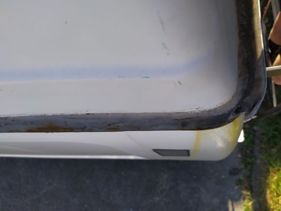

Salut
Bon ben je reviens sur ce que j'ai dit, j'ai bien une fuite et une bonne. Fallait attendre la pluie et bien regarder, ça coule bien, ça descend sous le tableau de bord, juste à côté de la boîte à fusible. ça vient du long du joint de pare brise, au début je pensait que c'était lui mais en faisant le test avec un tuyau d'arrosage, ben ça vient bien de la gouttière.
Du coup j'ai commencé à soulever ce joint. En fait la rehausse est posée dessus et il déborde et revient par dessus le bord de la rehausse. Donc à la base ça doit être la colle de la rehausse même si j'imagine qu'elle doit être aussi fixée par des boulons ou autre...
Donc je me sens moyen de tout décoller sachant que je pourrais pas enlever la partie sous la rehausse sans enlever celle ci ... mais la question c'est est ce que je peux remettre genre du Sicca marine direct dessus pour étanchéifier tout ça ? même si ça tient deux ans, ça sera déjà pas mal. Est ce que ça tiendrait dessus ?
Voilà une photo du coin où j'ai soulever le joint.

Messagepar STF » 01 PMvLun, 23 Mar 2020 23:46:32 +000046Lundi 2009 041140
:| :| :| c'est la maladie quand tu as du mastic qui reste depuis longtemps, ça durcit et ça finit par juste se décoller, du coup la flotte peut passer, il faut que tu règle aussi l'histoire de la fixation, ça parait logique que tu ais une fixation mécanique, mais vérifie.
Ensuite, pour refaire le joint, je vois plusieurs solutions, avec une bonne préparation de surface, tu dois pouvoir obtenir de bons résultats avec du Sika 521 UV.
Aprés pour être totalement tranquille, mais il va y avoir un peu de boulot en + (mais moins au niveau préparation ;) ) je ferais le joint lui-même en Sikalastomer 710, j'ai ça sur un lanterneau d'origine sur le Tupp (de 96) ça n'a pas bronché et ça reste super pâteux et bien collant, j'ai des merdes sur l'autre lanterneau, et aprés avoir essayé pas mal d'autres mastics, j'ai retrouvé ce mastic tout mou, et je sais que c'est la solution, comme ça reste mou, même avec le temps, tu n'auras aucun pbl même avec des mouvements de caisse, dilatation,... par contre, comme ce n'est pas résistant mécaniquement (arrachage par ex) il faudrait le protéger avec un autre par dessus (du 521 UV par ex) que tu remettrais dans la gouttière à l'identique, avec même un peu + de volume pour faire une pente, voire un léger déport en + par dessus la tôle, comme ça si ça se décolle, la flotte s'évacue quand même sans chercher à s'immiscer.. Et ça évitera que ça ne fissure trop vite comme ça le fait sur la photo (en "bas", parie horizontale du joint sur la photo)
En tout cas, vu comment ton joint casse, le matériau est mort, il est temps de le refaire.. Si les dégats sont encore minimes, c'est pile le bon moment ;)

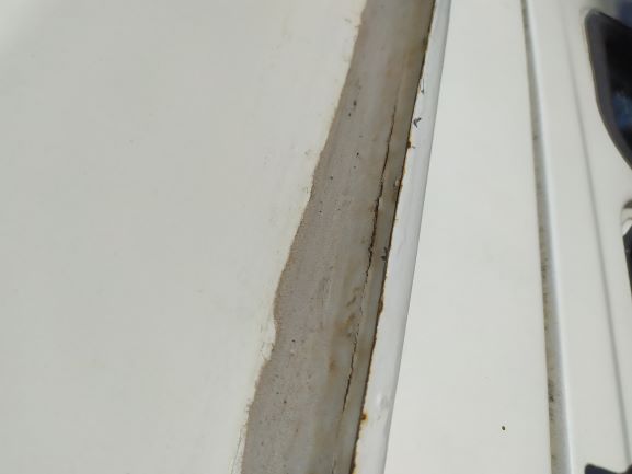

Messagepar myo » 01 PMvVen, 03 Avr 2020 16:29:45 +000029Vendredi 2009 040440
Voila, j'ai enfin réussi à comprendre comment inserer une photo :?
c'est un 207 D rehaussé.

Messagepar j0lindien » 01 PMvVen, 03 Avr 2020 22:46:42 +000046Vendredi 2009 041040
Je capte pas trop sur tes photos ce qu'on voit ...
La première, je vois pas jusqu'où va le socle de la rehausse ?
Et la deuxième c'est quoi cette trace grise au dessus de la gouttière ? c'est la rehausse qui est fissurée comme ça ?
