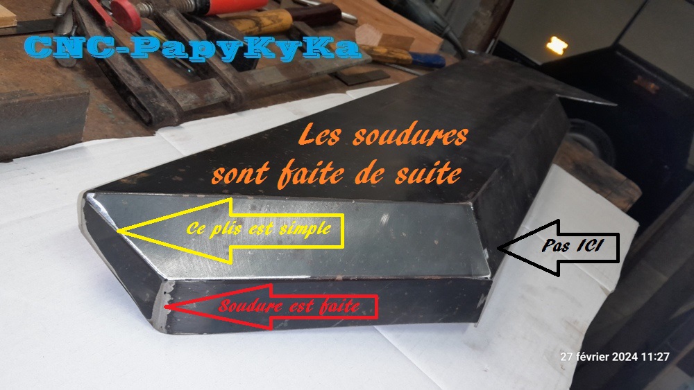

Et ensuite, il faire percé aux point de croisement de plis a réalisé   Image
avec un foret de 2 mm, pour pouvoir faire le rénures de 1 mm de profondeur,
1> pour avoir un plis parfait, et 2> pour plus de facilité au pliage entre deux tubes.
Oh, il n'y a plus rien a lire  !!! Pourquoi ??   C'est des photos qui sont bien explicites, NON ??
Et en plus PapyKy est fatigué.... Image
A bientiôt pour les autres plis   Image PapyKy.

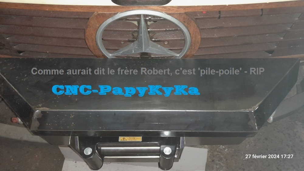

Messagepar PapyKy » 01 PMvMar, 27 Fév 2024 15:57:39 +000057Mardi 2009 040340
Pas chaud ce mardi !! avec du 5°
Les images rapides des autres plis, et première soudure (le coin droit)
A bientôt pour la suite de ce couvercle de tôle de 2 mm, PapyKy.
Messages: 1081
Re: PapyKy, fait un couvercle sur le Winch qu'il a placer. 1
Messagepar PapyKy » 01 PMvMar, 27 Fév 2024 19:24:52 +000024Mardi 2009 040740
La suite... en images.
Une seconde couche intérieur est posé ce soir, A plus, PapyKy.

Tout est coupé a la disqueuse avec un dis de 1 mm  Image
Cela pourra se placer de deux façons sur le tube rectangulaire du montage du coffre.
Et sera fixé avec soit de petit bouillon de M6 ou des vis autoforeuses.
Suivant ce que PapyKy a en reserve Image et toujours acheté en Broc a petit prix Image

Encore une suite, Image et cela n'est pas encore la fin du montage,
car, PapyKy, pence déja comment il va faire les autres élements de pare-choc Image
Après avoir retiré la ferrure en tube, je dois placer les supports de charnières
Les vis sont graissé au MoS², pour faciliter leurs placement, car les vis sont de 4 mm, et foré 3 mm.
Un peu de peinture d'aluminium, sera le seconde couche sur ce tube d'assemblage Image
Image L'autres face sera peinte se soir, pour laisser prendre cette face Image avec un petit peu de chaleur,
d'un décapeur thermique qui souffle dessus,
Mais aussi pendant que PapyKy est dans l'atelier Image , car 5° c'est peu.
