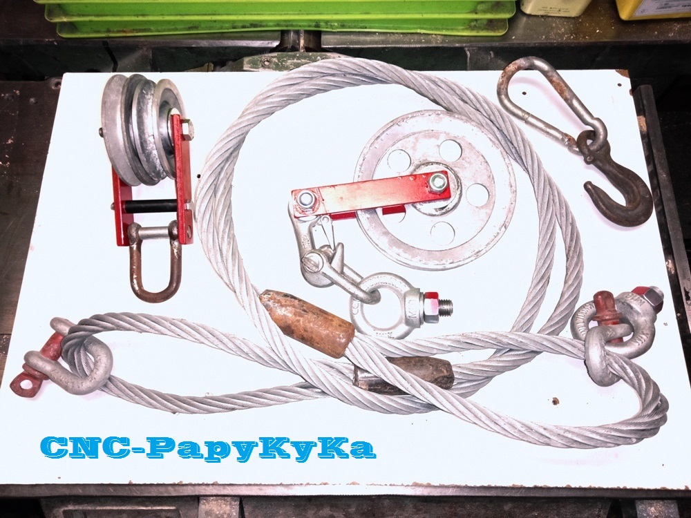

Messagepar PapyKy » 01 PMvJeu, 22 Sep 2022 14:05:20 +000005Jeudi 2009 040240
Bonsoir !!.

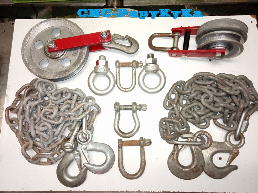

Pour placer ce winch, il faut un point de fixation,
sur l'avant du THC-650, un gros Image a venir.
et aussi de l'accastillage, cela PapyKy a de quoi faire.
Des poulies, dont j'ai placé deux roulements, dans le centre, pour faciliter sa rotation.
Des chaînes équipées de crochets, pour pouvoir y avoir des points d’accrochages.
L'on pourra l'utiliser ce treuil en simple brin, donc 6 T de traction,
avec un seul renvois cela monte au double 12 T.
et avec deux poulies, l'on triple la force de traction,
Si tout est placé, cela sera exceptionnellement utilisé.

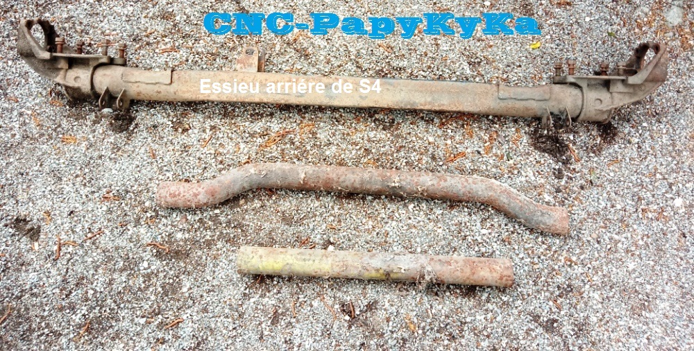

J'ai fait le tour des ferrailles qui pourraient me servir a créé cet attelage avant du Merco.
Tout comme ce morceau de S4, qui pourrait bien devenir un essieu de remorque.
En le coupant pour récupérer le tube d'acier épais, ou...
ce tube que j'ai mis en couleur un bout d'acier coupé d'un essieu,
qui lui aussi vient d'un essieu de voiture, PapyKy, sais plus...
Et d'autres tubes carré épais (4 mm) et des bouts de grosse cornière de forte section.
Donc a suivre, dans sa création et soudure à l'arc, ce que PapyKy sait encore faire.

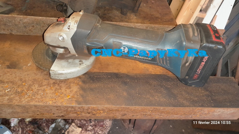

En premier c'est passé un coup de 'grattoir' pour retirer les 'grasse & dépôt',
ensuite passé un coup d'eau à haute pression pour en retirer le 'gras' qui s'y colle.
Après pour ne pas risquer de ce coupé au manipulement de c'est tôles,
il me faut en retirer les bavures qui sont coupantes ... Image
Eh oui, c'est arrivé en déplaçant l'une d'elle sur des tréteaux....

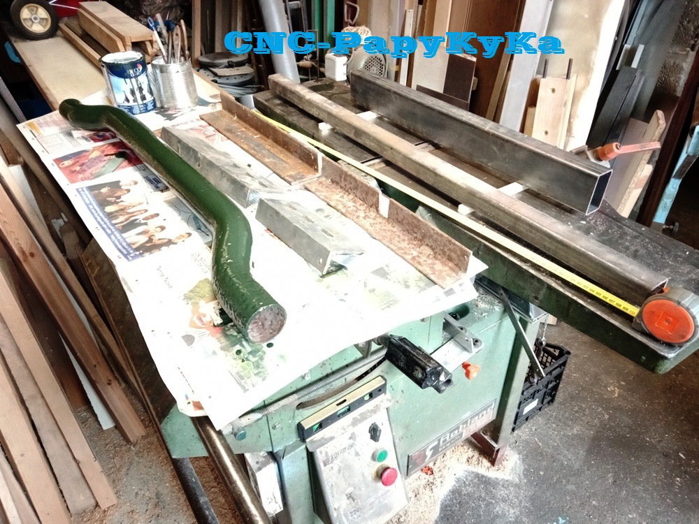

Messagepar PapyKy » 01 PMvSam, 10 Fév 2024 16:11:53 +000011Samedi 2009 040440
Salut au bricoleur qui suivent les bricolages de PapyKy.

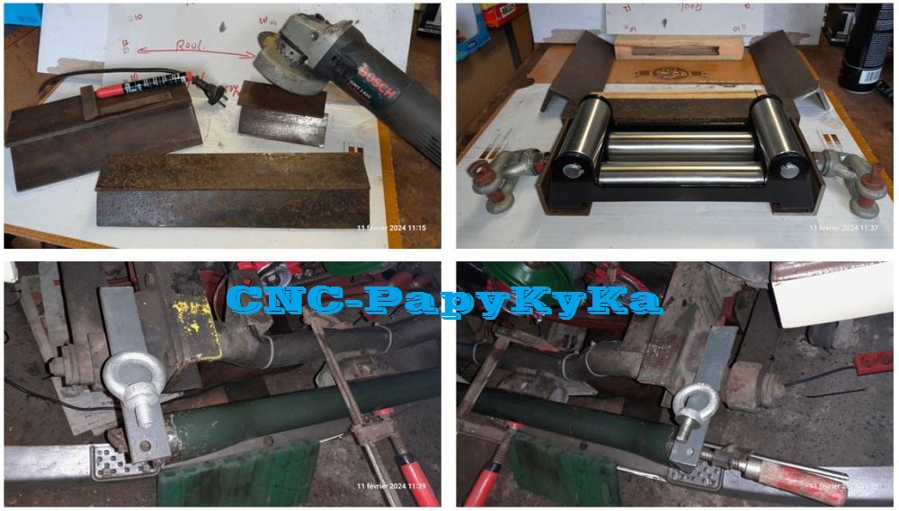

Voila comme l'avant du THC-650 est toujours démonter,
les ferrures du par choc d'origine sont a retiré,
pour être remplacer par une travers qui va me servir à fixer le Winch de 6500 kg de traction.
Qui est toujours dans sa boite, achetée l'an passé Image
Mais voila les supports pare choc d'origine....
Donc retrait de ces ferrures qui ne sont plus utiles.
Mais les trous doivent être et sont reportés sur un bout de carton,
les deux trous sont pointer sur le filetage, pour être fait sur d'autres ferrures.
D'autres vis en M10 plun longue seron utilisée.
J'ai deux bouts de cornières inégale de 80x40x6 mm, cela fera peut-être l'affaire Image
pour être souder sur ce tube de 60x5 mm, qui servira de travers, récupéré sur un essieu de voiture,
sous celle qui est déja entre les deux longerons du chassis, qui est le point d'encrage de remorquage,
qui lui sera surement coupé, pour trouver la placer d'une tole pour y fixer le Winch.
Le suite très bientôt, PapyKy.

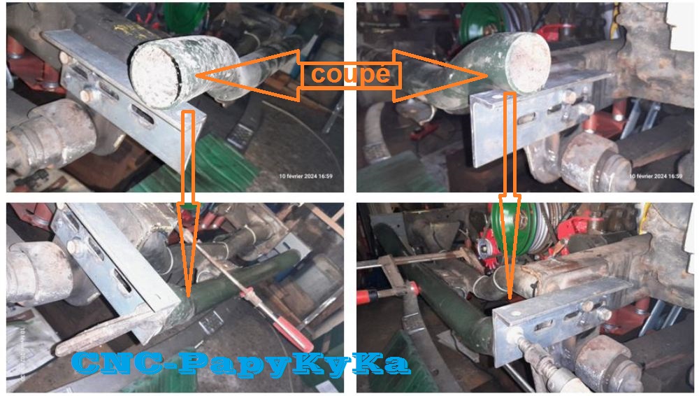

Messagepar PapyKy » 01 PMvSam, 10 Fév 2024 18:20:40 +000020Samedi 2009 040640
La suite du jour.
Les deux morceaux de cornières sont coupés à la même longueur, et forés en 10.5 mm.
Montage sur les longerons châssis, par deux vis de M10 x 25.
Le tube est couper des deux coté pour avoir une simétrie Image
Maintenant avant de pointer à la soudure, voir à présenter le Winch,
pour savoir si tout est bien positionné, avec la calandre remise en place provisoire.

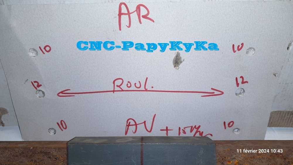

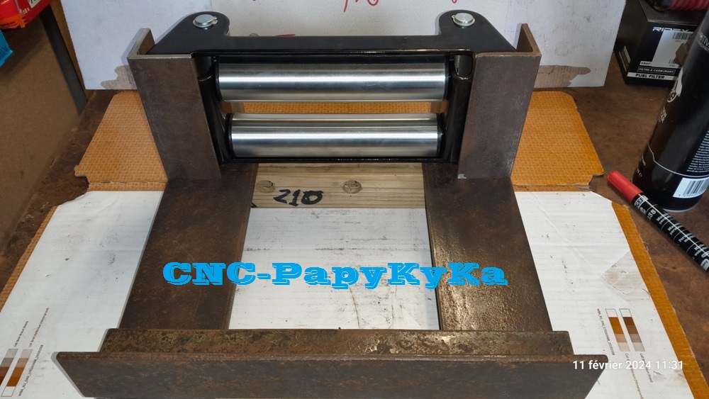

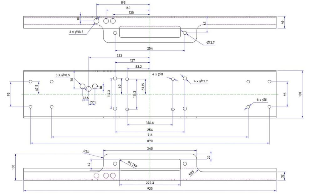

Messagepar PapyKy » 01 PMvSam, 10 Fév 2024 20:12:01 +000012Samedi 2009 040840

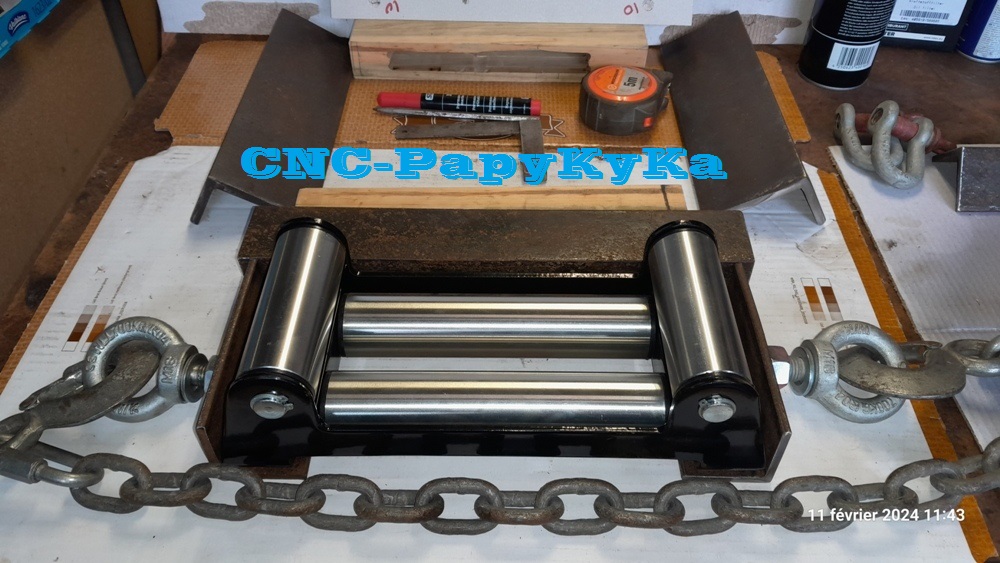

Suite.... pour savoir les dimensions de la tôle de support du Winch de 13.500 Livre.
Et bien voilà ce qu'il faut a PapyKy pour créer une tôle épaisse de plus de 6mm.
Cela est l'épaisseur de la tôle de prévue sur ce Winch de 13.500 livres de traction,
et dont la fixation est de 10 x 4 pouces (254 x 114.3 mm) trous d'un 1/2 pouce (M12)
Mais PapyKy, va surement plus, 8 voir 10 mm.
Suivant ce qu'il a en réserve, A++, PapyKy.

Donc voila je cherche dans les 'mitrailles' que j'ai et trouvent cela que je passe à l'abrasif.
Et en coupe diverses longueurs, celle-ci est une cornière de 80 x 50 x 7 mm,
qui coupée à deux fera l'affaire pour la fixation du Winch de 13.500 livres (+ de 6 tonnes de traction).
Prendre les dimensions des trous avec un bout de carton, pour les reporter sur son support.
Le guide câble est déjà tout prêt à être placer sur la nouvelle ferrure que PapyKy va réaliser, (2 x M12)
Sur lequelle il sera possible d'y fixer des points d'encrage, pour y acrocher une chaine,
en cas de mouflage avec une poulie de rapelle Image cela aura pour effet de double la puissance de traction.
Qui pourront être fixés directement sur les deux prolongements des longerons du châssis du 508D de 1975.
Cette chaîne pourra être arrimée en sont centre le crochet ou un 'moufle' avec une poulie.

Quelques images pour ce type de bricolage....
Le tube qui sera utilisé est d'un essieu de Grand Voyager S2 de 1995.
Et d'autres article récupéré en 'broc' Image

Bonsoir au suiveurs...
Rien à lire ce soir ?? Image Non, PapyKy est fatigue de tapez sur son...
Cela avance a petit pas Image
Me reste a pointer les deux supports des rouleaux guide,
et tester la fixation du Winch sur ce support, et tout souder,
PapyKy a bien dit "Souder" pas "coller" Image
Mais il y a encore d'autres "fer" préparés pour le fixer sur les deux travers du châssis.
A plus, PapyKy, qui vous demande de bien regarder chaque photos, Merci...

PapyKy, avait une heure, ce matin, alors....
Pointer les supports des "rouleaux' guide câble de 3/8 = 9.52 mm (24 mètres)
Encore des images sans texte !! Image Oui, les suiveurs aime cela, car pas de 'retour'
Reste à démonter et tout soudé, meulage, et antirouille, et ensuite peinture...
PapyKy, à bientôt pour la suite...
