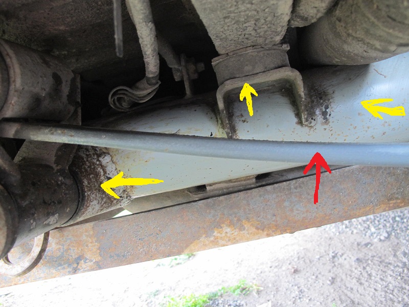

J'aimerais une petite précision pour l'apprêt phosphatant: si j'ai bien compris c'est plutôt pour le chassis, ou tu en mets aussi sur la carrosserie avant peinture?
Pour ce qui est de ma carrosserie, je pense avoir trop tardé entre le moment où j'ai mis du frameto (que j'ai remplacé par le rustol qui m'inspire plus confiance), et le moment où j'ai peint. Enfin je sais pas, je sens bien que j'ai fait n'importe quoi, je vais tout virer à l'acétone.
J'ai acheté il y a quelque jour dans ce magasin de fournitures pour carrossier la bombe de couleur originale du van, et celui qui m'a préparé la couleur m'a donné du papier abrasif jaune très fin en me disant de légèrement poncer avant, que ce sois la peinture ou le rustol. Donc voilà je vais faire ça, et je pense Jolindien que tu dois être dans le même cas que moi, mais tu as dû sûrement déjà finir... En tout cas je ne remettrais pas de peinture antirouille sur la carrosserie, je ne vais mettre que cette peinture sur le rustol poncé.
Par contre dans les bas de caisse et endroits difficiles d'accès, j'ai mis, après avoir viré au maxi la rouille et avoir traité, de la peinture antirouille en bombe puis de la cire pour corps creux... Advienne que pourra!
Pour le chassis je ne sais toujours pas si je peux peindre (avec la peinture industrielle anti rouille) ce que j'ai fléché en rose et rouge, si quelqu'un pouvait me répondre ça m'arrangerait car je pense m'y mettre la semaine prochaine...

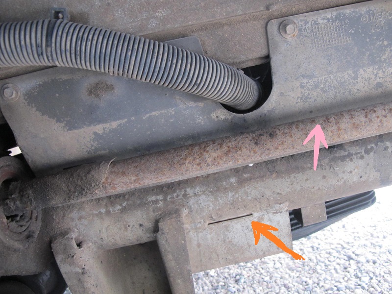

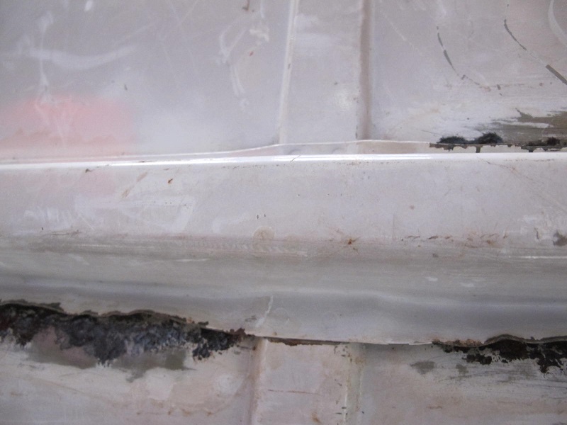

Messagepar Guillaume38 » 01 AMvDim, 07 Juin 2020 07:16:35 +000016Dimanche 2009 040740
jujum a écrit:Pour le chassis je ne sais toujours pas si je peux peindre (avec la peinture industrielle anti rouille) ce que j'ai fléché en rose et rouge, si quelqu'un pouvait me répondre ça m'arrangerait car je pense m'y mettre la semaine prochaine...
Dès que je vois de la rouille sur le châssis, je mets de l' antirouille (Frameto pour ma part). Je trouve que ça marche bien, et je ne me casse pas les pieds à peindre par dessus.
Si ta peinture est prévue pour une application anti-rouille "direct sur rouille", j'imagine que ça marche aussi...
Dans tous les cas il est nécessaire de bien dégraisser avant.
Sur ta première photo, je ne vois pas vraiment de rouille, et l'espèce de tube (flèche rouge) c'est quoi ?
Sur la deuxième, ça me semble en effet légèrement rouillé. Pas de quoi s'affoler mais à traiter.

L'espèce de tube c'est pas un tube, c'est ce qu'on appelle ressort à lame, peut-être? En tout cas c'est plat...
Et bon, avec tout ce que j'ai à faire avant le départ, je ne me suis pas affolée pour peindre :mrgreen:
Je vais essayer de traiter la barre rouillée avant le ct

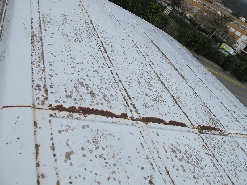

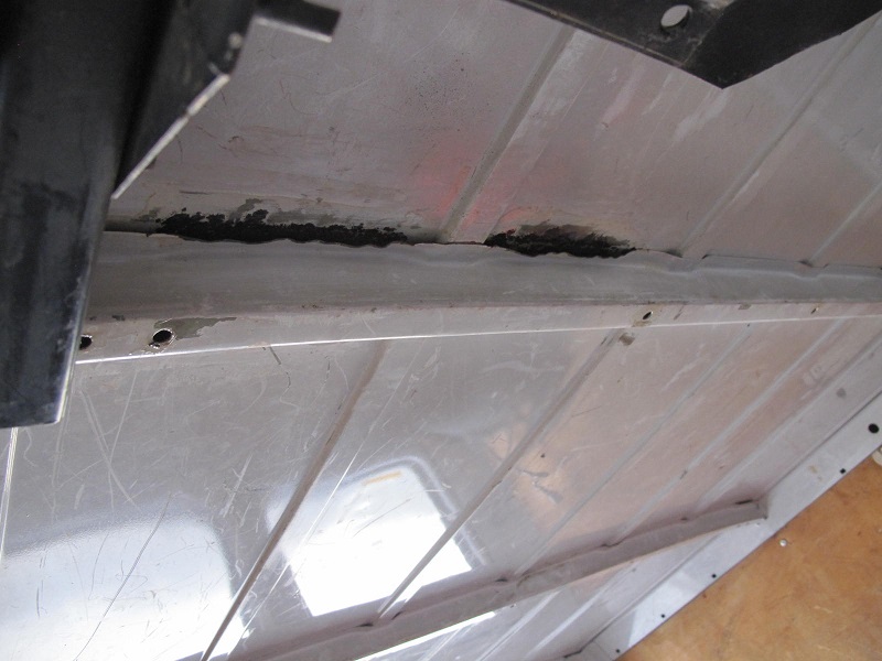

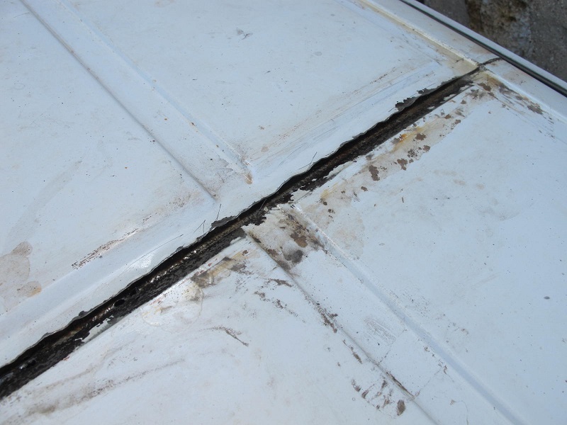

Je reviens à la charge sur ce post sur la rouille, car j'avais un plan, mais tout vient d'être chamboulé par le carrossier du coin...
Déjà je me suis pas mal débarrassée de la rouille, à tel point que celle-ci ne figurait plus sur le CT...mais il me reste celle du toit.
Alors, j'ai soulevé la partie supérieure de la carrosserie pour gratter et enlever la rouille qui s'était infiltrée (il y a quelques trous de quelques mm de diamètre dus à la rouille perforante) j'ai traité à l'acide phosphorique et ai inondé le tout de Rustol (pour que ça passe à l'intérieur). J'ai fait pareil à l'intérieur, même si c'est pas trop facile puisque la fuite donne dans la barre transversale du toit...
Le plan était:
-mettre du primaire G4 pour que ça accroche bien
-mettre une couche de fibre entre les deux plaques et taper au marteau et spatule pour refermer l'ouverture entre les deux tôles, avec ma fibre coincée dedans
-continuer au dessus des deux plaques de mettre des couches de fibre, sur une largeur de 5-6cm (en ayant décapé la peinture avant)
Il me manquait le primaire G4 pour commencer le travail. Je suis allée chez le carrossier d'à côté pour voir s'il ne pouvait pas m'en vendre un peu, et au lieu de ça, il m'a donné une boîte de mastic à la fibre de verre... Je lui ai montré le toit il a dit "oui, très bien, c'est ça..."
Qu'est ce que vous en pensez?
Est-ce que j'abandonne mon plan pour boucher connement au mastic? J'ai un peu peur que ça ne tienne pas et que ça finisse par fuir...
Ou alors je continue mon plan, mais direct à la fibre, sans primaire d'accrochage car par ici je ne sais pas où trouver ça...Mais pareil, est-ce que ça sera assez solide et ne va pas finir par fuir? J'imagine qu'entre les deux plaques du toit quand on roule il doit y avoir pas mal de mouvement,torsion ou pression...
Les conseils sont les bienvenus!!! merci!!!

pour le toit
une bande de tôle galvanisée, ou au moins prés laquée épaisseur entre 0.5 et 1mm (genre tôle de bardage)
la bande collée au sika 11fc (ou mieux, celui qui résiste au UV utilisé pour les bateaux, je ne sais plus la référence)
et rivetée avec des rivets POP de 4 tout acier( pas de rivet alu sur de la tôle acier, ça fait pile et il y en a un qui va détruire l'autre)
D'origine comment tiennent les 2 tôles du toit?
Sont elles soudées par points à la traverse?
Quelle bouille a la traverse située sous ce joint de tôle?
C'est un simple U ou un oméga === un U dont les 2 ailes sont prolongées par un petit retour

Neruloi a écrit:toutes les jonctions entre différentes tôles que j'ai réparées, au début, avec de la résine ou du mastic de carrosserie trop rigide, ont craqué à court ou moyen terme sous l'effet des vibrations de la route
Ouais, je me doutais bien que la résine risquait de craquer comme du sucre, c'est pour ça que je comptais mettre du primaire G4 pour que ça accroche bien à la tôle...
Pour l'épaisseur du mastic-fibre, ça ne me fait pas trop peur car je suis assez habile en travaux manuels, je sais sculpter, et tout ce qui est pâte ou taille ça va, ça m'amuse en plus...
yffic60 a écrit: rivetée avec des rivets POP de 4 tout acier
Malheureusement, tu m'avais déjà conseillé ça pour la réparation du sol du côté conducteur, mais je n'ai pas de riveteuse :?
Les tôles sont soudée par points, oui, voilà une photo de l'intérieur après traitement de la rouille (oméga, non?):
Je retiens de vos deux commentaires que vous conseillez du sika :idea:
Peut-être qu'une fois bouchés les trous et martelée la tôle pour qu'elle retrouve une forme plate, je peux juste mettre un joint de sika pour bateau? ce n'est pas toute la largeur du van qui est atteinte, et puis c'était déjà pas vraiment collé avant puisque la rouille avait désagrégé la surface entre les deux tôles...est-ce que ça suffirait :? :? :? ?

Messagepar yffic60 » 01 PMvJeu, 13 Aoû 2020 19:00:20 +000000Jeudi 2009 040740
La traverse est effectivement un oméga, je m'en doutais un peu
donc
si tu n'as pas de pince à rivet POP, tu peux remplacer les rivets par des vis inox auto taraudeuses
de ø 3.5 longueur 12.7
tu les mets dans le petit retour de l'oméga, dans la zone des points de soudure
l'espacement des vis doit être compris entre 50 mm et 70 mm pour bien écraser le sika et éviter que ta rustine en tôle fasse de vagues
Pour la rustine fait la symétrique à l'axe du toit, même si ce n'est pas indispensable, ça fera naturel == plus propre
Messages: 2797
Re: La rouille toujours la rouille
Messagepar Guillaume38 » 01 AMvVen, 14 Aoû 2020 07:53:56 +000053Vendredi 2009 040740
Il s'agit bien de la jonction entre deux tôles sur le toit ?
Si oui, je mettrai juste du mastic-joint genre "sika qui résiste aux UV" par dessus le traitement anti-rouille, et rien d'autre.

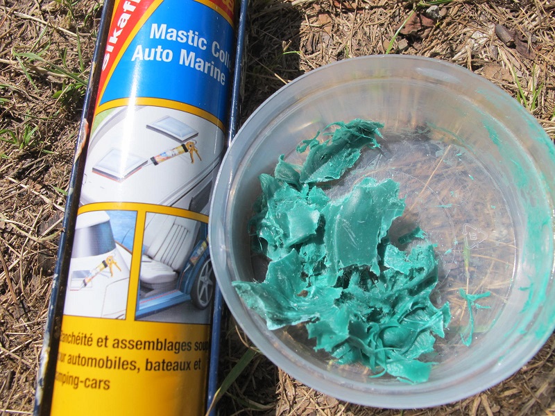

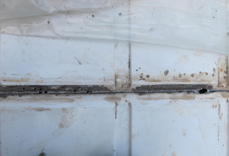

Messagepar jujum » 01 PMvMar, 18 Aoû 2020 12:45:15 +000045Mardi 2009 041240
Ce qui est sûr c'est que je ne vais pas faire la réparation que tu préconises yffic60, car outre le fait que ça m'embête de percer des trous en plus dans le toit, je ne crois pas que cela soit faisable à cause de la largeur de la bande de métal: si je veux pouvoir la fixer aux endroits où c'est soudé, cela ne peux pas se coller à cause de la forme de la tôle, qui est surélevée des deux côtés de la soudure...
Donc je m'apprêtais à bourrer tout ça de Sika, comme vous me le conseillez Neruloi et Guillaume38...
J'ai trouvé du Sikaflex, un mastic colle qui fait l'étanchéité et l'assemblage pour les bateaux et camping cars. Y'a pas marqué résistant aux UV, mais bon j'espère que c'est quand même étudié pour!
Et puis sont venus la pluie et le conseil de AntoninT2...
J'avais foutu du scotch en attendant de faire le toit mais ça a fuit, ma double couche de rustol s'est imbibée d'eau et se barre en boulettes molles quand j'essaye d'essuyer, bref c'est un peu la cata pour le moment...
J'avais eu le temps d'essayer le mastic (vert) à la fibre de verre du carrossier, pour boucher les petits trous, et c'est une pâte extrêmement souple et malléable à l'application, qui peut s'infiltrer dans les moindres recoins je pense.
DONC si le soleil daigne sortir assez pour sécher tout ça, je pense tout combler avec ce mastic en applatissant au maxi la tôle, et mettre une ligne de sikaflex à la jointure des tôles?

Messages: 243
Localisation: Toulouse
Messagepar Guillaume38 » 01 AMvMer, 19 Aoû 2020 08:40:56 +000040Mercredi 2009 040840
Avant toute chose tu dois nettoyer tout ce bazar de boulettes rustolisées au scotch (dégraissant carrosserie ou acétone si t'as pas peur d'enlever un peu de peinture). :lol:
Tu remets une ou deux couches d'antirouille. Personnellement je préfère le frameto au rustol. Il y a aussi les autres traitements antirouilles que je ne connais pas.
Si tu as des petits trous dans la tôle tu peux en effet les boucher au mastic fibre (à priori il faut effectuer un mélange mastic + durcisseur dans les proportions préconisées).
Pour la jonction entre les deux tôles, je pense que le mastic que tu as acheté est adapté.
J'avais utilisé du Sika 512 pour fixer un panneau solaire sur le toit il y a 9 ans et ça tient toujours très bien.
L'idée est bien de faire un joint "souple" qui ne risque pas de craquer.
Ensuite éventuellement tu mets un coup de peinture.
Messagepar jujum » 01 PMvJeu, 20 Aoû 2020 16:15:52 +000015Jeudi 2009 040440
Bon j'ai viré toute la merde et ai pu voir ce que vaut ce mastic à la fibre de verre, qui n'est pas assez solide pour la fine couche que je compte faire.
Du coup je l'ai gratté, j'ai agrandi les trous au passage et remis du Rustol.
-Avant je mettais aussi du frameto, mais il me semble moins efficace que le Rustol (il fait des bulles quand on le secoue et du coup il ne couvre pas bien je trouve). En plus j'avais lu un post par etoile80 je crois, qui préconisait le rustol pour les coins peu accessibles car étant donné qu'il est gras et sèche lentement, il imprégne de plus grandes surfaces...-
Bon après ça le plan définitif après lecture de vos conseils sera de poser de la fibre sergé et résine sur cette partie de la tôle (pour boucher les trous) peindre la tôle réparée avec une fine couche de peinture antirouille industrielle (que j'utilise pour le chassis) qui est assez couvrante, et après je met du sikaflex entre les deux tôles que j'aplatis au maxi l'une contre l'autre et voilà :mrgreen:
AntoninT2_814 a écrit:en 1an c’était tout craquelé et jaunis....
Bah c'est le genre de produit qui résiste aux uv quand on le cache du soleil, sans doute :lol: J'espère que coincé entre deux plaques de tôle il fera le travail!
jujum
Messages: 257
Messagepar AntoninT2_814 » 01 PMvJeu, 20 Aoû 2020 21:10:55 +000010Jeudi 2009 040940
Si je dis pas de connerie (a vérifier sur la fiche technique du Rustol) il ne peut pas être recouvert par une résine polyester.
Une résine epoxyde par contre oui. Sur ce type de réparations, j’ai enlevé un max de rouille avec des les disques purple de chez 3M, j’ai appliqué un convertisseur de rouille et stratifié par dessus.
J’espère que le Sika tiendra dans le temps, j’avais fait de gros joints, c’est peut-être pour ça qu’ils ont cuits ou se suis tomber sur un mauvais lot.
